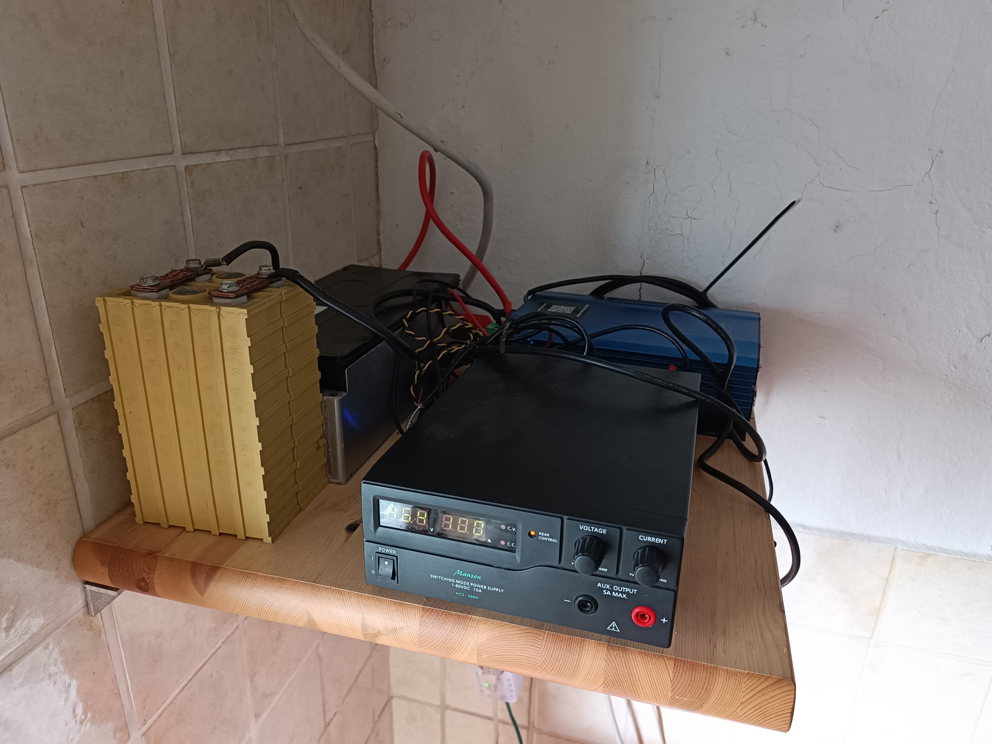

Nochmal kurze Rückmeldung nach ca. 40 Tagen Betriebszeit.
In einer Woche, die ich vor Inbetriebnahme des Speichers aufgezeichnet habe, habe ich 20 kWh an PV Energie verschenkt. In den 5 Wochen seit dem habe ich weitere 40 kWh verschenkt und 50 kWh sind durch den Speicher gegangen. Also mehr als die Hälfte der vorher verschenkten Energie kann ich jetzt selbst nutzen und das mit nur ca. 1,5 kWh nutzbarer Kapazität.
14 Tage waren ich und das E-Auto nicht zuhause, nur meine Frau. In dieser Zeit ist der tägliche Stromverbrauch auf 1 kWh gesunken! Da wurde dann auch die meiste Energie verschenkt, weil der Akku ist nach 2 Stunden voller Einstrahlung eben voll. Das finde ich auch äußerst respektabel an der Größe der Anlage gemessen. Die größte aufgezeichnete PV-Leistung war 800W.

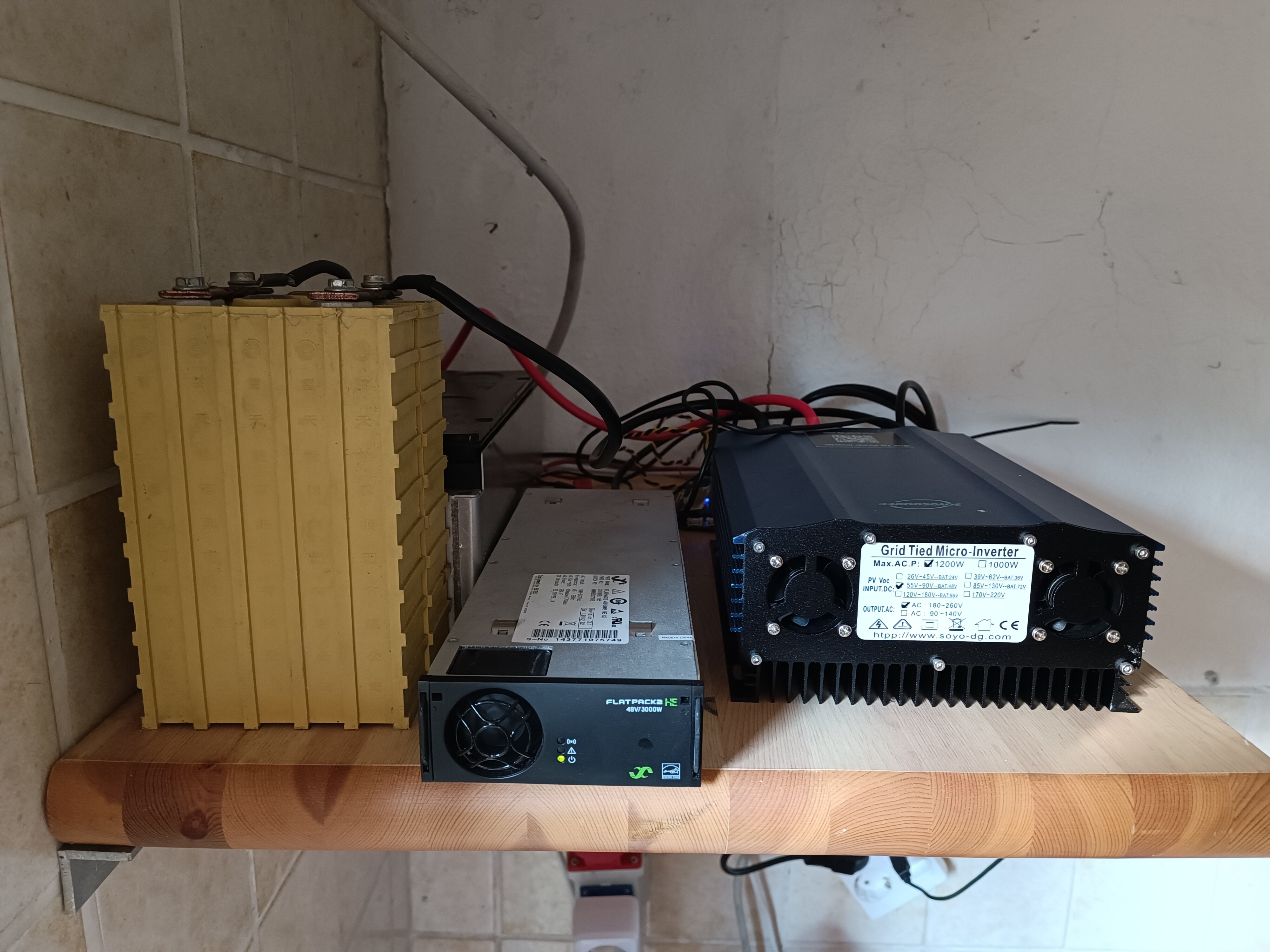

Habe nochmal ein wenig umgebaut. Zum einen ist alles in den Keller gewandert und die Kommunikation geht jetzt über einen PLC Adapter. Zum anderen habe ich das gute Labornetzteil durch ein Flatpack Netzteil ersetzt, das ohnehin schon länger hier rumlag.
Nochmal ein Zwischenstand, April bis Oktober
- 275 kWh durch den Speicher gezogen
- 183 kWh verschenkt (Großteil während Urlauben)
- 820 kWh ins E-Auto geladen
- 851 kWh aus dem Netz bezogen
Es sieht also so aus, dass die PV bilanziell unseren Haushaltsstrom abdeckt und der Strom fürs Auto aus dem Netz kommt. Achso 820 kWh stimmen nicht ganz, eine Herdplatte ist da noch dabei (Phase 3). Also sinds in Wirklichkeit vielleicht 5% weniger.

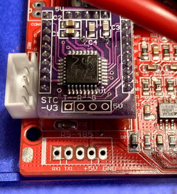

ich versuche mich gerade daran, einem Soyosource 500W was aus seiner Schnittstelle zu locken.
Wie ich schon in einem anderen Fred schrieb, gibt es auf dessen Board offenbar eine nicht genutzte Schnittstelle:
Hier habe ich von RX und TX Kabel an folgendes Modul geknotet.
Die Schnittstelle wird auf meinem Raspi auch erkannt und als ttyUSB0 ausgwiesen. Mit Python habe ich versucht, dort was zu lesen / schreiben - es passiert allerdings rein gar nichts. Weil ich auch nicht weiß, ob A und B an RX oder TX soll habe ich das auch mal getauscht - Resultat: nichts.

Ok, ich glaube die config wäre geschafft. In der App mein WLAN eingetragen und dann gehts mit dem web Frontend weiter. Konstante Leistung hat schonmal funktioniert. Nur kommt immer noch nichts aus dem RS485 raus...
Hat jemand einen Tipp?
Nur einen sehr schwachen: verfolge mal die Leiterbahnen auf der soyo-Platine,
wohin gehen die?
welche Chips sind das?
Auf der Oberseite scheint da jedenfalls schon mal kein Anschluss zu sein.
Mir ist gar nichts zur Regelbarkeit dieser kleinen (500er) Soyo über RS485 bekannt.
wohin gehen die?
Ich schau mal bei Gelegenheit nach. Der Soyo 500 hat ja einen Poti, mit dem man die Einspeisung (und ob PV oder BAT) einstellen kann. Den habe ich (siehe anderen Fred) mit einem digitalen Poti ersetzt. Insofern funktioniert es schon ganz gut - direkt über den RS485 wäre es aber geiler.
Und was ich gemerkt habe: schließe ich RX/TX über den abgebildeten Bluetooth-Stick an den Raspi, ändert sich das Verhalten des Poti ... "irgendwas" passiert da also ...

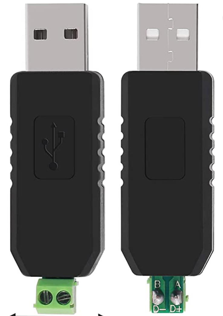

Ein kleines Detail bevor du das Mainboard des Soyos verheizt: Auf deinem Foto, welches den Mikrocontroller zeigt sieht man keinen Chip, welcher als RS485-Converter zum Einsatz kommen könnte. Du darfst deshalb nicht mit einem USB-zu-RS485-Wandler auf den Pin-Header gehen. Das Signal, welches aus dem USB-zu-RS485-Wandler kommt ist -12/+12V (differenziell), wenn man nach den RS485-Spezifikationen geht. Der Pin-Header erwartet aber voraussichtlich ein UART-TTL-Signal (0V/+5V oder 0V/+3.3V), weil er mit RX/TX beschriftet ist und nicht mit A/B. Such dir deshalb einen FTDI / USB-to-Serial-Wandler und beginn dein Experiment von vorn! :slight_smile:
Ein kleines Detail bevor du das Mainboard des Soyos verheizt: Auf deinem Foto, welches den Mikrocontroller zeigt sieht man keinen Chip, welcher als RS485-Converter zum Einsatz kommen könnte. Du darfst deshalb nicht mit einem USB-zu-RS485-Wandler auf den Pin-Header gehen. Das Signal, welches aus dem USB-zu-RS485-Wandler kommt ist -12/+12V (differenziell), wenn man nach den RS485-Spezifikationen geht. Der Pin-Header erwartet aber voraussichtlich ein UART-TTL-Signal (0V/+5V oder 0V/+3.3V), weil er mit RX/TX beschriftet ist und nicht mit A/B. Such dir deshalb einen FTDI / USB-to-Serial-Wandler und beginn dein Experiment von vorn! :-)
Oh, danke für den Hinweis. Die Begriffe sagen mir alle nichts ... der Stick ist aber bezeichnet als "RS485 -> USB" ... anyway ... vielleicht eher das hier, scheint ein Multi-Funktions-Teil zu sein ... RX/TX, A/B ...
![68676=10881-Bildschirmfoto-2022-10-23-um-18.21.17.png|608x704](upload://nCh2IPz3gYoXNLmGGSZNBHfglaG.png)
https://www.ebay.de/itm/284890161470?chn=ps&var=586651863117&norover=1&mkevt=1&mkrid=707-134425-41852-0&mkcid=2&mkscid=101&itemid=586651863117_284890161470&targetid=1404115579173&device=c&mktype=pla&googleloc=9041560&poi=&campaignid=17935704717&mkgroupid=139162549385&rlsatarget=pla-1404115579173&abcId=9301059&merchantid=115509831&gclid=CjwKCAjwzNOaBhAcEiwAD7Tb6LRuLBEURW2HaaRgzkM7-N-KJCLB8iD6tbJvwwes89mpb2c9Ey6LohoCRMMQAvD_BwE
Genau! Mit diesem Stick machst du nichts falsch.
Schon bestellt! :smiley:
Vorerst letzte Frage: muss dann RX an RX und TX an TX oder gekreuzt?
