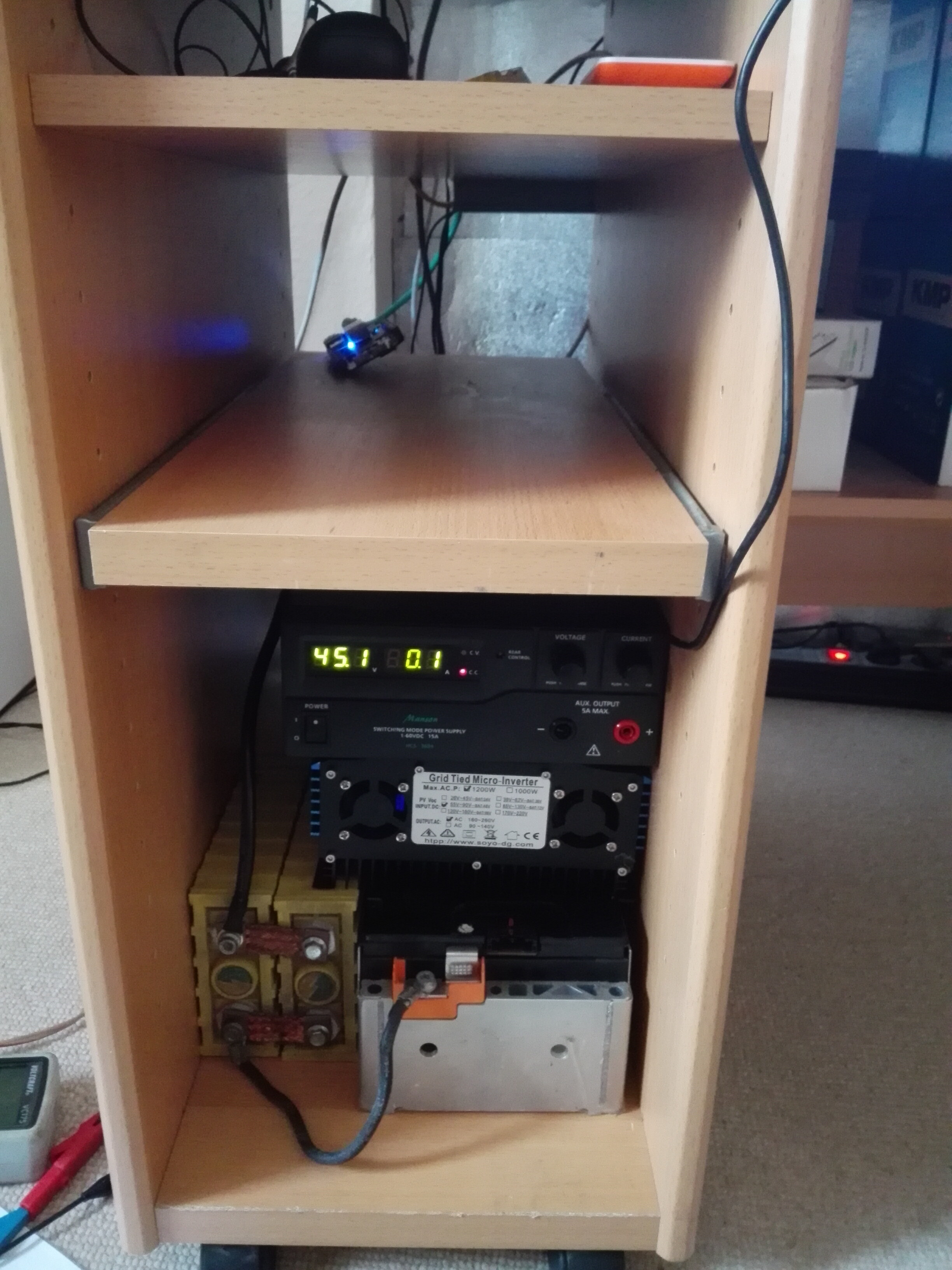

Achja, hier mal noch ein Bild von der "Anlage"
Ja, ich habe zwei alte 40er LFP Akkus mit dem 12S NMC Akku in Reihe geschaltet :wink:
Nur dadurch bleibe ich im Spannungsbereich vom Wechselrichter
