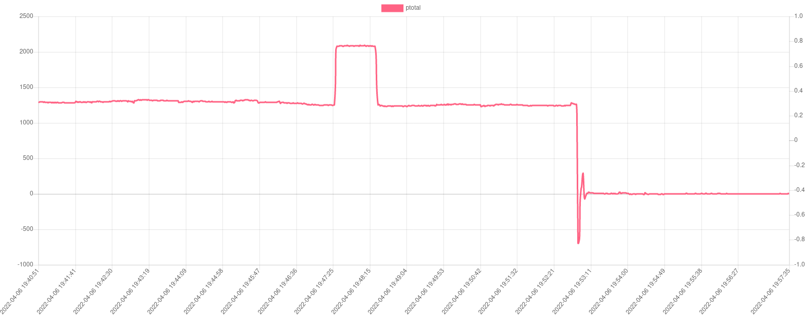

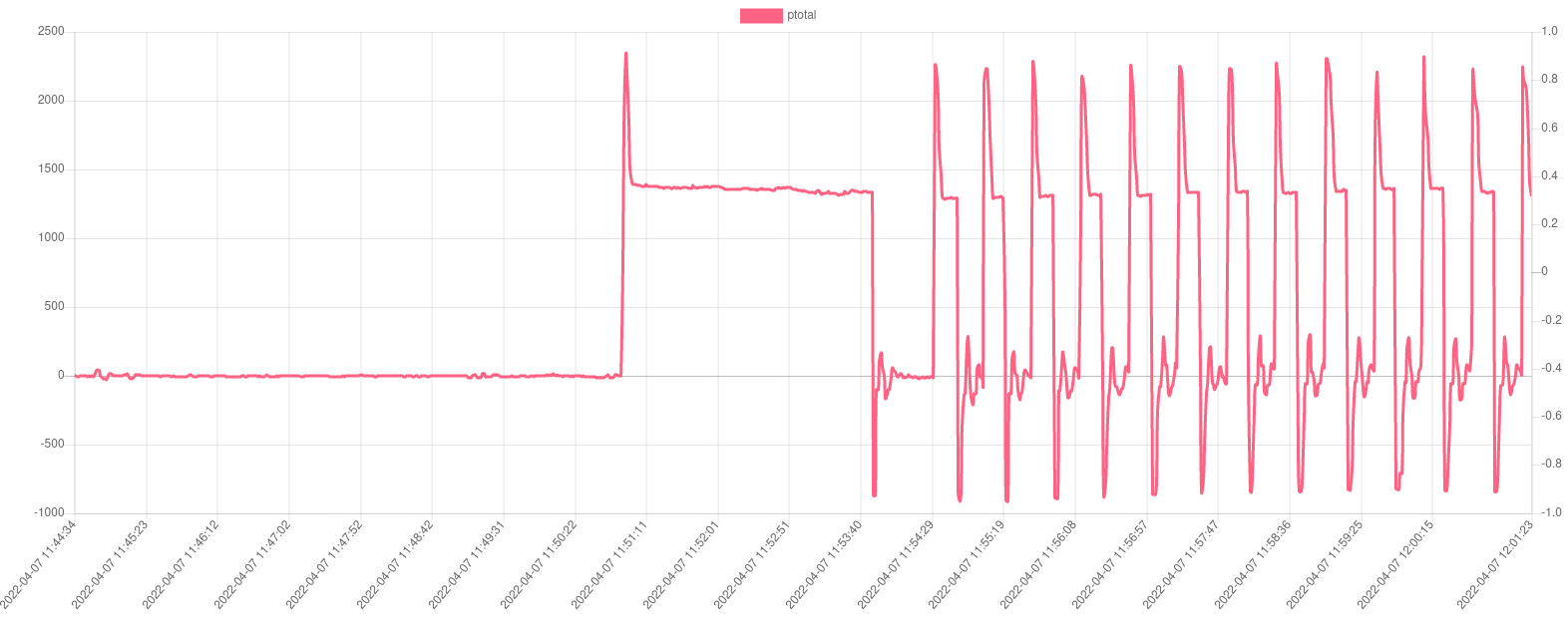

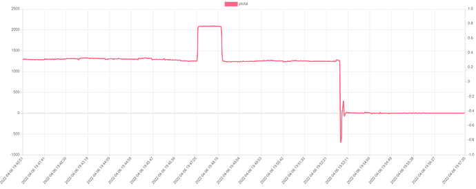

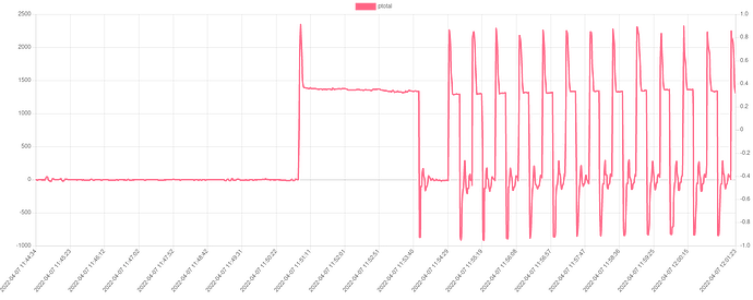

Und noch ein Screenshot vom Inverter in Aktion. Die Spülmaschine läuft gerade und hat wohl Wasser warm gemacht. Zwischendurch ist das Skript abgestürzt, dann schaltet der Inverter ab.
Am Ende des Heizens gibts einen Unterschwinger, dann einen kleinen Überschwinger und dann bleibt die Netzleistung bei 0 ![]()

Habe gerade festgestellt, dass das Ceran-Kochfeld eine ziemliche Herausforderung ist mit seinem ständigen Ein- uns Ausschalten
Da wünscht man sich doch die alte Kochplatte zurück
. Immer dieses blöde Takten ...
Waschmaschine und Microwelle (auf kleinen Stufen) sind ähnlich, auch Induktionskochplatten sehen so aus.
