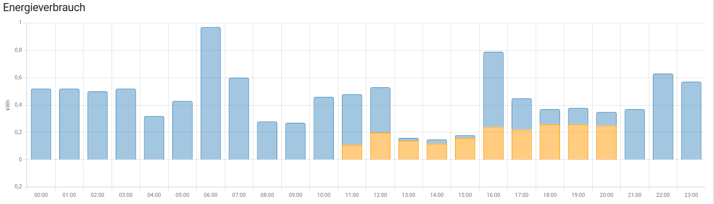

So sah gestern die Einspeisung in das öffentliche Netz bei mir aus.
Das ist doch verdammt nahe an der Null. Ich bin mir sicher, bei Selbstprogrammierung der Regelung im ioBroker, würde ich das so nicht hinkriegen. Ich wüßte auch nicht wie man die PID-Parameter der Regelung programmieren sollte.
Und wie sieht dein Bezug vom Netz im selben Zeitraum aus?

Blau ist aus dem Netz, gelb von der PV

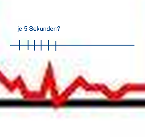

Das Problem ist, dass keine PID Regelung, egal wie optimal parametriert, mit meiner Espressomaschine (z.B. - jedes takende Gerät) klarkommt. Das Problem ist (auch) die 'Totzeit' bzw. nachträgliche Istwert-Information. Das Diagramm zeigt die Kaffeemaschine im 1-Sekunden Zyklus vom Zähler:
Auf einen (oder auch 2) Vollgaszyklus folgt ein Ausschalt(Viertelgas)schaltzyklus. Da nur auf die bereits erhaltene Information reagiert werden kann, passiert folgendes:
  • Der Regler sieht die 1400W und fährt die WR-Leistung (für den folgenden Zyklus!) hoch. Im folgenden Zyklus ist die Leistungsaufnahme der Kaffeemaschine aber wieder runter -> der Regler fährt die WR-Leistung (für den folgenden Zyklus!) wieder runter. Im folgenden Zyklus ist die Leistungsaufnahme aber wieder hoch -> das Spielchen geht von vorne los.
Ein 'normaler' Regler sorgt also immer für hohe WR-Leistung bei gerade niedrigem Verbrauch des taktenden Gerätes und für niedrige WR-Leistung bei hoher Leistungsaufnahme des taktenden Gerätes (wenn das ganze System schnell genug ist).
Wenn der Regler entsprechend langsam parametriert wird, macht der WR im Schnitt die Hälfte (oder eben einen Teil) der Leistungsaufnahme.

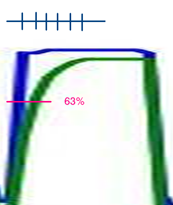

Grenzen hat eine Regelung bezüglich der Sprungantwort des WR. Wenn ich von 50W auf 1000W stelle, braucht der WR ja auch ein bischen Zeit, bis er wirklich 1000W ausgibt.
Wenn ich aber die Sprungantwort des WR kenne, kann ich mit meiner eigenen Regelung die Momentanleistung des WR in der Regelung nachbilden und benutzen statt der Shelly- oder Zählerinformation (aus der momentanen Summe am Übergabepunkt). Damit kann ich Schwingen stark reduzieren.
Wenn man bei dem Trucki Regler das Abtast-Intervall auf 250ms stellt, den Average aber auf 20, hat man eine Reaktionszeit (oder eine Tiefpass-Zeitkonstante) in der Größenordnung 20*250ms = 5 Sekunden.
Diese Zeitkonstante muss in einem passenden Verhältnis zur Sprungantwort des WR stehen und auch die PID Parameter müssen entsprechend abgestimmt sein. Man hat ja praktisch mehrere hintereinander geschaltete Regler. Mit meiner eigenen Regelung und der nachgebildeten Momentaneistung des WR kann ich die beiden Regler praktisch zu einem machen.

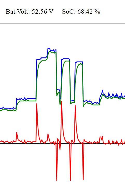

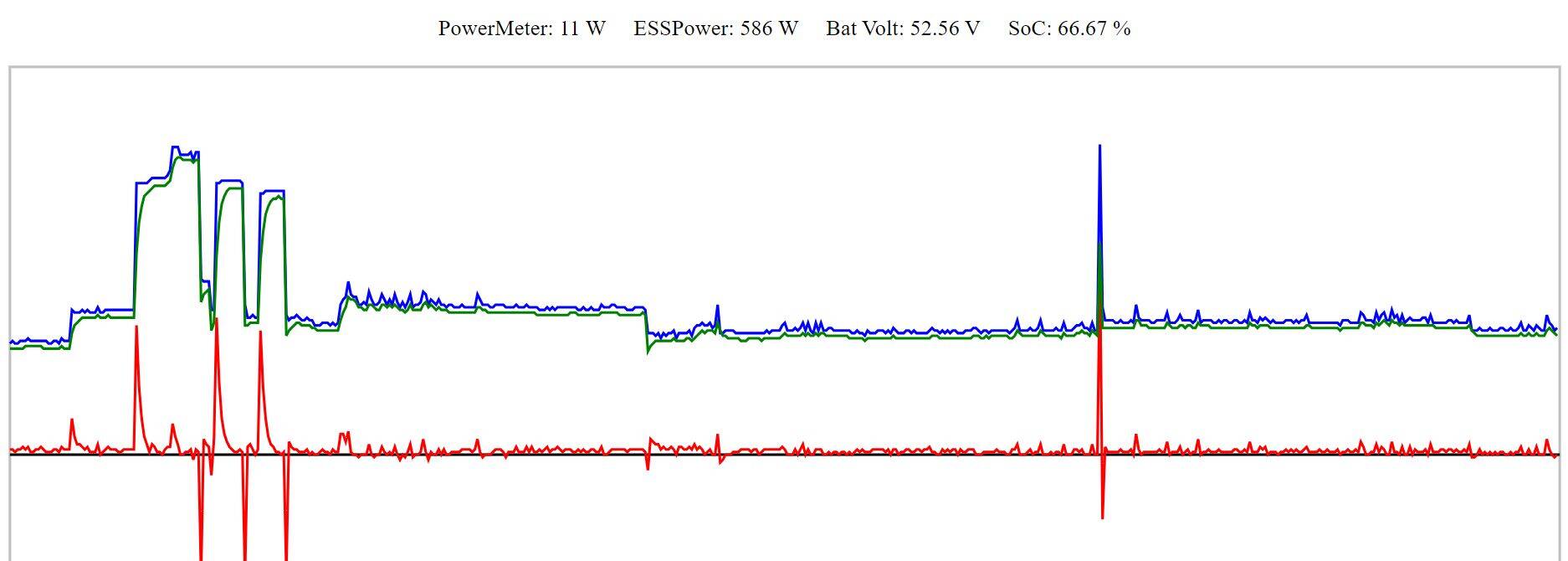

Du bist dir bewusst: momentane leistung = gemessene leistung + inverter leistung?
Die leistung die du von WR verlangst ist NICHT die leistung die shelly misst !
Die leistung die du von WR verlangst ist die shelly gemessene leistung + die alte inverterleistung.

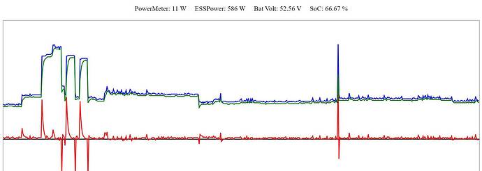

Kafee sieht mit 5 sek intervall so aus:
Rot shelly gemessen, grün vom WR verlangt, blau = rot+grün, gesamtleistung. P ca 0.5, skala +- 1850W
Ohne grosse leistungsänderung muss das so aussehen:
@surolac das sieht 'übel' aus, ist aber nunmal die Leistungsaufnahme der taktenden Kaffeemaschine jeweils aufintegriert im Sekundentakt (der eBZ integriert offensichtlich tatsächlich).
Da 'mein Einkäufer' leider die erste Bestellung der Akkus versemmelt hat, ist der WR noch garnicht im Einsatz, sondern ich bin noch in der Phase meine Verbräuche zu analysieren und Regelstrategien zu entwerfen...
Wenn du sagst "mit 5 sek intervall" - was heisst das? so?
Womit regelst du? trucki Stick? und der ist auf Intervall 5 Sek eingestellt? Oder hast du einen eigenen Regler im Einsatz (wenn ja wie 'sieht der aus')? Wenn du schreibst "skala +- 1850W" und gegen 0 kommst, hast du ja wahrscheinlich keinen 600er Lumentree im Einsatz?
Deine Regelung sieht schon recht sauber aus, aber deine Kaffeemaschine 'taktet' halt seeehr viel langsamer (eigentlich taktet sie garnicht, sondern schaltet per trägem Thermostatschalter nur ein oder aus). Wenn ich die Zeitskala und die Grafiken richtig interpretiert habe, ist die Sprungantwort deines WR (auf einen positiven Sprung, runter geht es offensichtlich schneller) ein TP1 mit Zeitkonstante = ~5 Sekunden?
So was in der Richtung vermute ich beim Lumentree eben auch. Und damit komme ich bei meinen Sprüngen im 1-Sek Takt mit einer Proportionalregelung (oder auch mit PID) eben auf einen (gewichteten) Durchschnitt zwischen an und aus.

@philippoo
Huch. Das ist grob. Meine taktet in 20s oder mehr.
Ja.
Neine einen multiplus2 48V 3000W.
Der MP2 regelt max 400W/sek. Regelung muss langsamer sein sonst schwingt das. Ausser die regeldifferenz ist sehr gross und vorzeichen verschieden, dann mach ich ohne mittelung auf null.

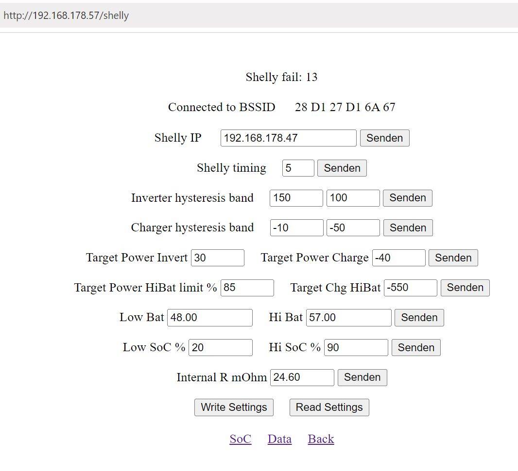

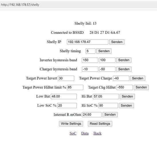

Ich regle auf null (+-30W) ausser bei akku über 85% dann auf 550W einspeisung. Das ist alles einstellbar, inzwischen recht kompliziert.
@surolac danke. Du hast also die Regelung selbst geschrieben?
Mit dem MP II 48/3000 liebäugle ich auch grad... dem kann man also offensichtlich sagen, was er ausgeben soll. Ich vermute, über VE?
Ich denke, das mit dem Laden kann man ja weitgehend konfigurieren, oder? Eigentlich sollen das bei mir ja die SmartSolars übernehmen, und aus dem Netz laden will ich eigentlich nicht (wobei ein wenig Erhaltungsladung wenn in Dunkelzeit tatsächlich nötig nicht schaden kann...)
Hast du den als 'Balkonkraftwerk' laufen oder 'gross' angemeldet?
Hättest du vlt Lust, dein Systemm ein wenig zu beschreiben?
@philippoo
Der mp2 48v 3k ist bei nkon nl für 550 + porto zu haben.
Habe ein balkon-dings mit 3kwp panles und verschiedenen WR. Der MP2 läuft parallel dazu.
Beschreibung hier: GitHub - PepeTheFroggie/Victron-VE.Bus---esp32: Shelly to Multiplus2 over VE.Bus
mein Plan ist, bei Kenntnis des 'Anregelverhaltens' (der Sprungantwort) die Momentanleistung des Reglers beim Anregeln von Sprüngen in SW nachzubilden und damit ein Schwingen zu vermeiden, also
Verbrauch = Shelly + nachgebildete_WR_Leistung
statt
Verbrauch = Shelly + vorgegebene_WR_Leistung
Dann müsste man doch den WR 'maximal befehligen' können, ohne dass es zum Schwingen kommt? (natürlich in den Grenzen des Realen...)

@philippoo
Aktuell frage ich die MP2 leistung kurz vor der neuberechnung ab. Keine modellierung, realwert abfragen.
Der 5 sek intervall hat damit zu tun dass ich keinen unnötigen WiFi traffic will.
