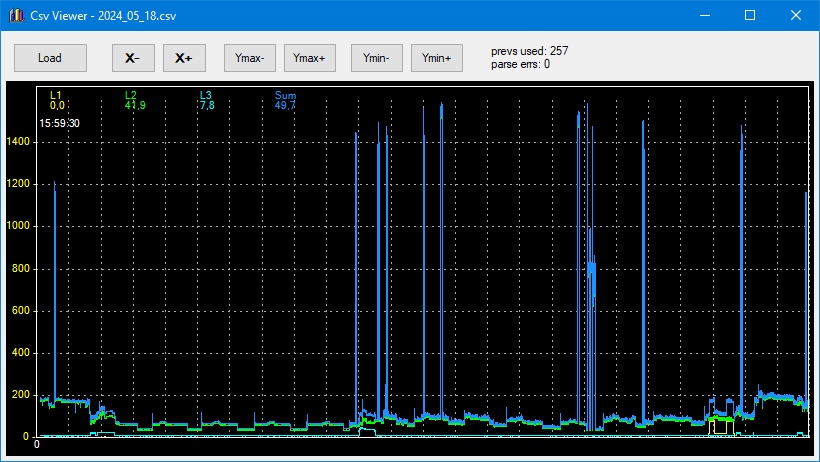

ich baue gerade an einem System, dass die Zählerinfo zum Null-Regeln benutzt... (kein Shelly nötig und kein Tr. Stick)
kennst du meine Regelung schon?

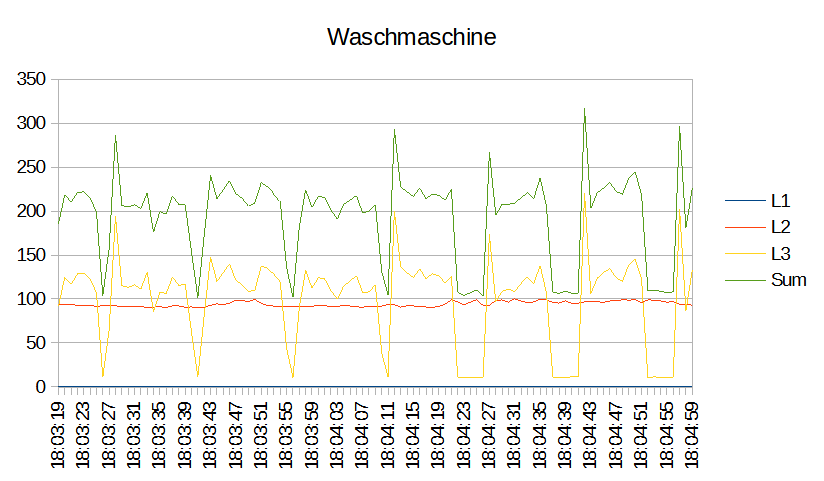

Aktuell grüble ich erstmal, wie ich die taktenden Lasten (Espressomaschine, Waschmaschine, ...) vernünftig 'beregeln' soll.
Ich kenne die Sprungantwort des Lumentree noch nicht, aber wenn ich da einfach plump hinterherfahre, gibt das glaubich ein ziemliches Geeier, bei dem ich wenig Bezug vermeide, sondern mehr (teuer) beziehe und kurz danach (unlukrativ) einspeise. Ich denke, da ist es besser, kontinuierlich die Last zu decken, auch wenn dann in den kurzen Pausen ein bischen was eingespeist wird. Damit vermeide ich dann zumin den teuren Bezug.

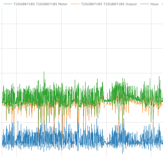

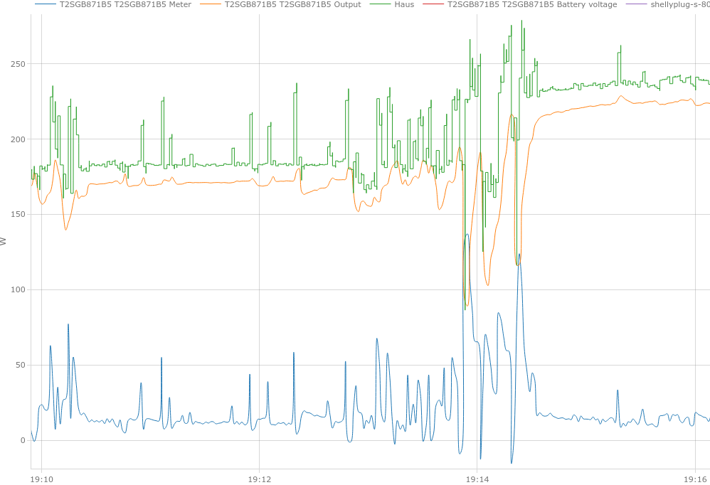

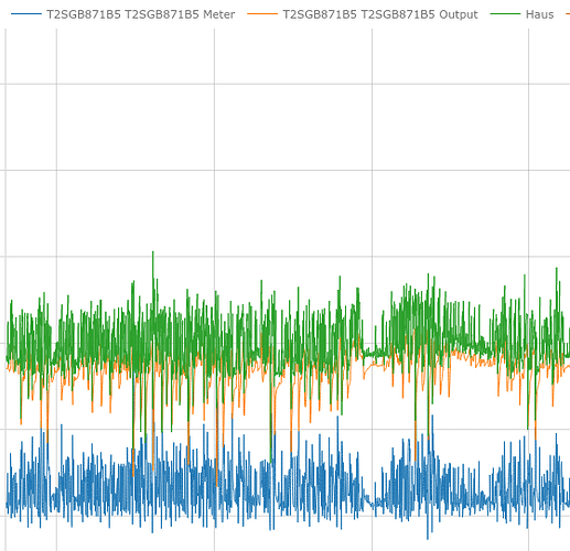

Da ich den Netzbezug ncht verhindrn kann, war es mein Ziel diesen so weit wie möglich zu minimieren und dabei jedoch so gut wie nichts in das netz einzuspeisen.
Seit Oktober habe ich 2kWh in das Netz eingespeist. Beide Ziele habe ich mit dem Lumentree und dem Trucki-Stick erreicht.

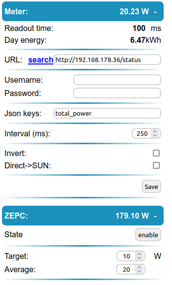

@texnik welches Aktualisierungsintervall / Regelzyklus hast du eingestellt?
Das Intervall habe auf 250ms runtergesetzt. Und Average auf 20 erhöht. Dadurch wird die Regelung etwas träger. Ich muß noch ein bischen mit dem Targetwert experimentieren. Den hatte ich mal 20 erhöht, konnte aber in Home Assistant nicht wirklich eine Änderung erkennen.

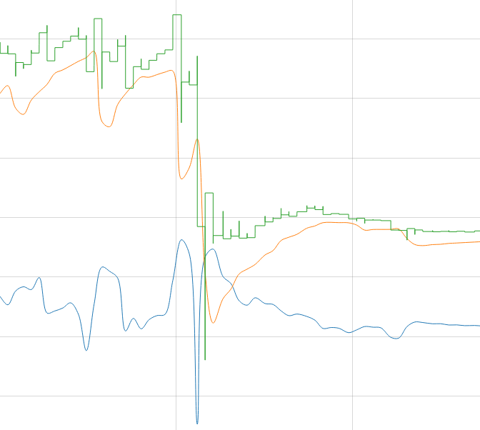

Ein Überschwingen bei Runteregeln ist nicht zu vermeiden, besonders wenn ich von 600W Einspeisung auf 150W runtergehe.
Aber der schwingt sich dann schnell wieder ein. Die Grafik zeigt wo der Bedarf im Haus ganz plötzlich runter ging, da war das Überschwingen ca. 1s bis -147W. Das passiert bei mir weniger als 10mal am Tag.
@texnik mit 250ms bist du natürlich im Vorteil gegenüber dem 1-Sekunden Intervall vom Zähler. Ein paar Zahlen am Grid wären hilfreicht (oder zumin im Text). Ich vermute vertikal 100W/Kästchen? und die Zeitachse? Blau ist das Shelly und orange die Leistung vom Lumentree? Wie/wo liest du die aus? Und grün?
@philippoo Blau ist der Netzbezug (Meter), orange die Hauseinspeisung (Output) und grün der Hausverbrauch (Meter +Output). Ich hab alle Werte vom Trucki-Stick genommen. Die Zeitachse kann ich nicht benennen, ich hab die Grafik einfach gezoomt. Ich hab ja geschrieben, die Einspeisung war ca. 1s (Unterschreitenn bis Überschreiten der Null-Linie.

Der sensor.haus ist ein Helfer, der die beiden oberen addiert. meter und der Shelly saldiert ergeben identische Werte, daher habe ich auf die Shelly Saldierung verzichtet.
Die Einstellungswerte bei mir sind Try&Error und noch 100% optimiert, da taste ich langsam ran. Die Aufzeichnung muß doch eine Zeit laufen, um was erkennbares zu produzieren.

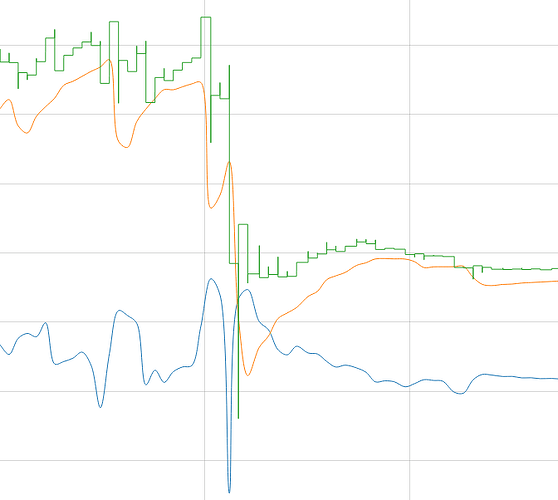

Meines Wissens nach sendet der Shelly jegliche Änderung unverzüglich.
@texnik ich gaub der wird ausgelesen, und zwar im angegebenen Intervall. 'unverzüglich' (von selber) hiesse ja 100% WLAN ausgelastet... :wink:
Das ist ein Zoom aus der Aufzeichnung des Shelly.
