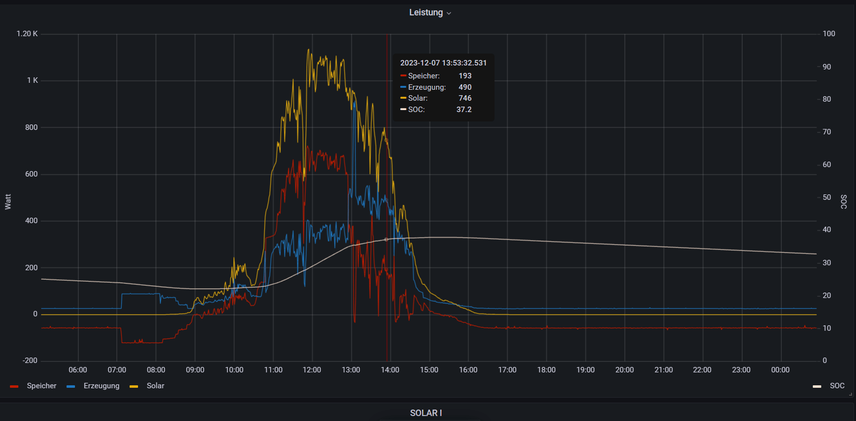

Ich weiß, was ich einspeise (max. 800W, Wp ~ 850Wp) gar nicht so selten zwischen 25 und 50 Wh, selbst bei 10facher Modulfläche wären das dann 500Wh. Im ganzen dezember 23 hab ich z.b. etwa 13 kWh geerntet
Nachts ernte ich oft Null Watt.

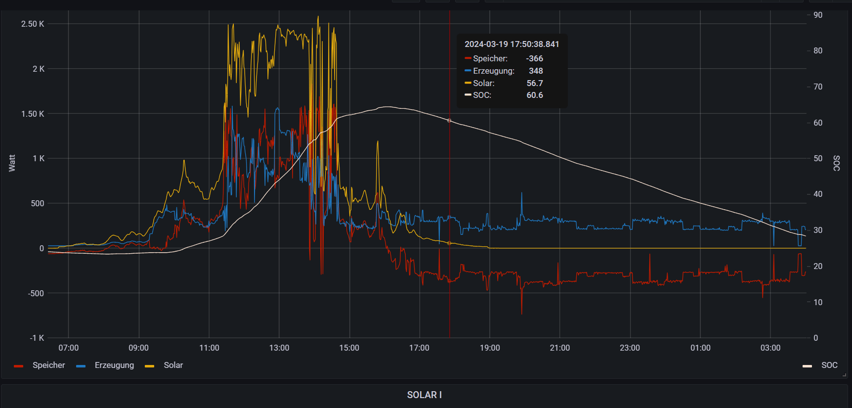

Ja im Dezember/Januar (Tal der Tränen) ist nicht viel zu holen. Wenn dann mal die Sonne scheint kann ich dennoch einiges im Akku speichern und in der Nacht nutzen.
Mit 4kWp kann ich meinen Grundbedarf aber seit mitte Februar ganz gut decken. Natürlich gibt es auch hier noch Tage an denen es nicht über Nacht reicht.
Bzgl Akku muss jeder schauen was für seinen Verbrauch rentabel ist. Ich brauche keine Autarkie über mehrere Tage, aber möchte zumindest mit vollem Akku die Nacht einigermaßen decken können.

Auch im Januar kann man 1-2h lang 2000W speichern und dann über 10-20h lang 200W in das Haus einspeisen. :wink:
