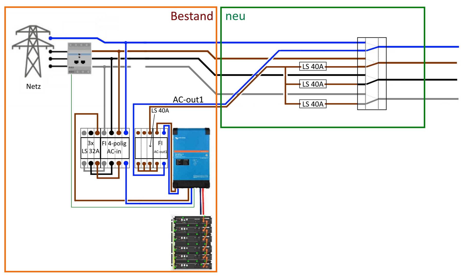

Notstrom Umschalter
nimm alle LSS raus und setze einen LSS-C32 direkt hinter dem WR AC Out1 in Braun = L1 Phase rein. Dann ist es richtig.
PE niemals schalten, Neutralleiter nur wenn wirklich nötig und dann auf Neutralleiterabriß achten. Falls du den WR AC Out1 komplett trennen möchtest dann in den Neutralleiter auch einen LSS-C32. Damit kannst du genauso schalten wie mit einem Schalter und meistens sind LSS günstiger und sichern noch zusätzlich ab.
Bei deiner jetzigen Schaltung sicherst du jede Phase mit 40A ab, das ist gut. Aber der WR wird mit 3x 40A = 120A in Summe abgesichert. Das ist schlecht.
Ja, das war jetzt eine erste Skizze... ist etwas mühsam, das in paint.net zu zeichnen.
Werde das noch mit Querschnitten und der bestehenden AC-in und AC-out Absicherung ergänzen.
Wichtig sind mir eigentlich nur die beiden unteren LS in der Phasenbrücke. Damit kann ich nach Bedarf "L2" und /oder "L2" auf L1(AC-out) schalten.
Den dritten für L1 werde ich drin lassen. Diese 3 werden wie gesagt nur als Schalter verwendet.
Leiterquerschnitte sind 10mm² für die Anschlussleitungen, 16mm² in der Hauptleitung zum Haus.
Insofern kann ich den LS im Neutralleiter auch weglassen.
32A sind für die AC-out Seite zu wenig. Der MP2 bekommt bei mir maximal 32A auf der AC-in Seite.
Dazu kommen u.U. 2.400W Wechselrichterleistung (aus dem Akku), also nochmal etwa 10A... insgesamt also bis zu 42A.
Die Skizze werde ich dann heute Abend ergänzen... ?
Ich habe den Eindruck das du deine Sicherungen nach deinem Strombedarf und Abschaltfunktionalität/Bedienbarkeit planst. Das wäre die falsche Herangehensweise.
  1. was empfiehlt der Hersteller deines WR als Absicherung. Dies dient dann dem Schutz des WR.
  2. was hast du im Haus für Komponenten verbaut, also Leiterquerschnitte, max. Strombelastbarkeit Umschalter und nachfolgende Sicherungselemente. Dort bestimmt das schwächste Glied in der Kette die Absicherung die zu wählen ist
  3. Brand- und Personenschutz
Ok, hier geht es also um reine Funktionalität. Dann schlage ich folgendes vor: LSS in L1 direkt nach AC Out1. Das bedeutet zwar das nun dieser LSS vor den LSS an L2/L3 sitzt und man damit eigentlich keine Selektivität mehr in den Absicherungsmaßnahmen hat, aber per Definition ist es ja eine Funktionale Baugruppe, dh. die beiden LSS sind im Grund nur Lasttrennschalter.
Dieser L1-LSS dann nach Hersteller des WR. Wenn der 32A vorgibt also LSS-C32.
Oder, wenn du Platz und die Kosten keine Rolle spielen: dann 3x LSS vor dem Lastumschalter und zusätzlich an AC Out1 des WR noch einen der passende Charakteristiken besitzt. Dann sind diese 3x LSS wirklich nur noch "Lasttrennschalter".

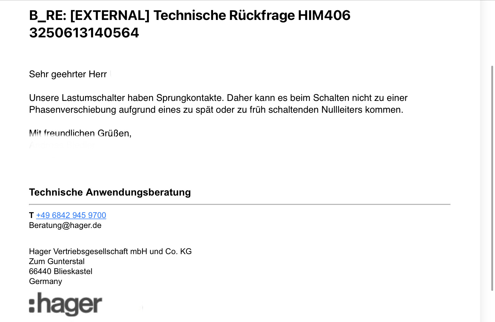

Hier das Zitat von Hager:
Jetzt hast du's. So ist es gedacht. ?
Wie gesagt, die bestehenden Absicherungen werde ich der Vollständigkeit halber in der Zeichnung noch nachtragen.
Primär ging es mir ja um den Notstrom-Umschalter, weniger um meine bestehende Anlage.

Als 4-poligen, manuellen Umschalter würde ich nicht so ein China-Billgteil verwenden.
Da ist der Schaden u.U. größer als der Nutzen.
Und wie gesagt: N muss vor- bzw. nacheilend schalten.
