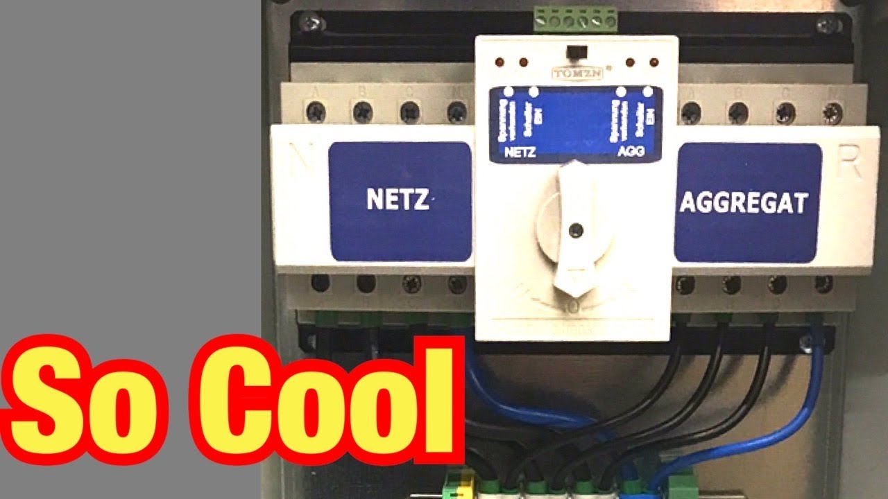

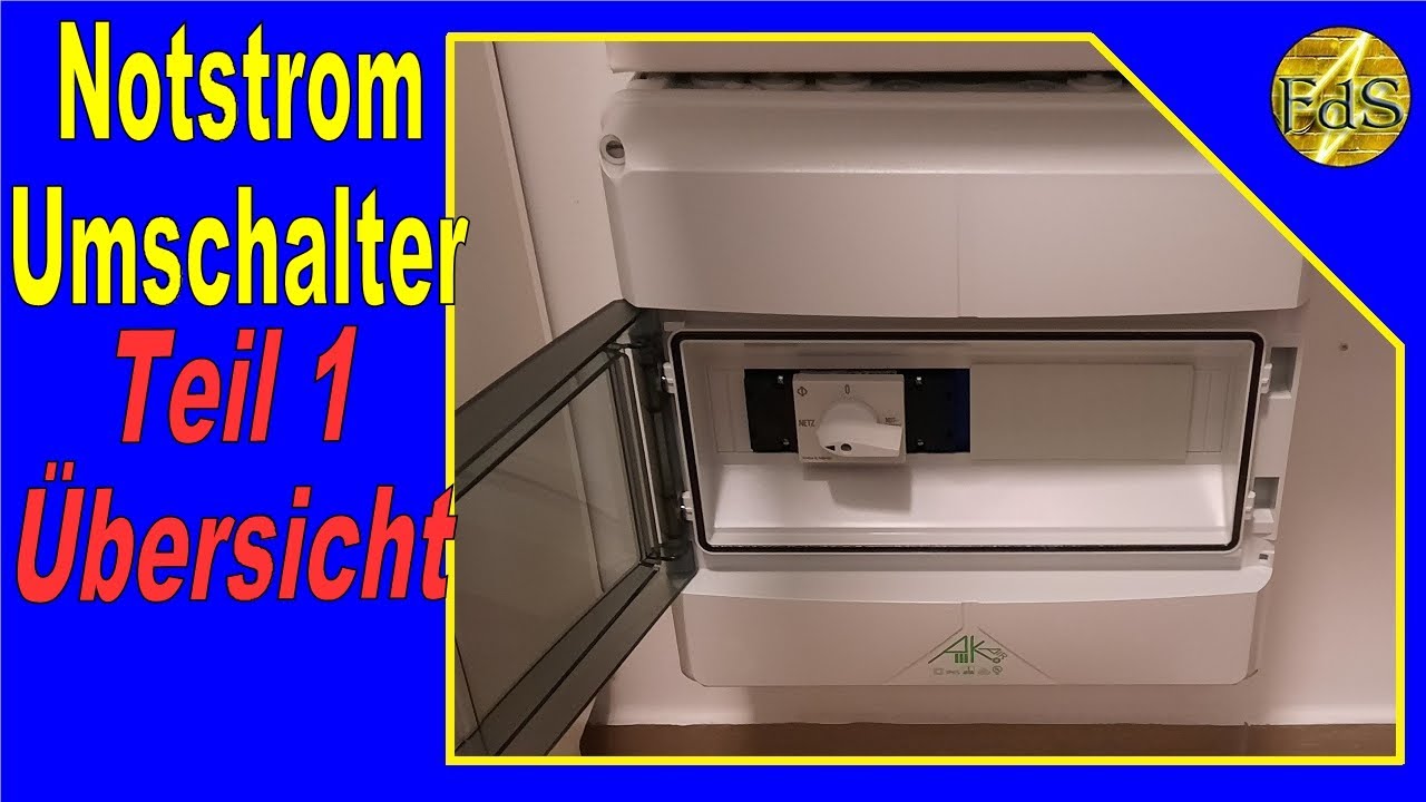

dazu gibt es m.M.n. von "Freunde des Stroms" auf YT ein ganz gutes Video.
Aufgrund dessen habe ich mir den Lastumschalter von Hager HIM404 bestellt (hat teilweise lange Lieferzeiten) - habe ihn aber noch nicht erhalten, kann daher noch nicht mehr dazu schreiben. Aufgrund des fehlenden vorauseilenden Neutralleiters beim Lastumschalter von Hager HIM404, habe ich mich umentschieden und einen Umschalter von Sontheimer gekauft.

Das erste Video von "Freunde des Stroms" ( danke an @BOSAS) ist super, beantwortet einige meiner Fragen, insbesondere zum Thema vorauseilende N-Schaltung. Das ist mir absolut wichtig, und der Grund, warum ich an der Stelle auf keinen Fall ein No-Name Produkt einbauen werde.
Hager oder ABB wären nun auch meine Wahl gewesen, die "vorauseilende N-Schaltung" ist sicher bei beiden gegeben.
Gut zu wissen, dass die etwas günstigeren Kraus und Naimer aus Österreich das auch zuverlässig können, das wäre auch eine meiner Fragen gewesen.
Im zweiten Video oben (danke an @mikep500) geht es um die automatische Umschaltung. Ich mag den Helmut, er spricht den niederbayrischen Slang meiner Kindheit... klammert aber das Thema der vorauseilenden N-Schaltung ziemlich aus, bzw. warnt nur recht allgemein vor Schäden, die zu erwarten sind, ohne das Kind beim Namen zu nennen.
So nett es wäre, eine automatische Umschaltung im Notstromfall zu haben, werde ich davon wohl Abstand nehmen.
Zum einen weiß ich nicht, ob das überhaupt zulässig ist, zum anderen bringt es nichts, eine automatische Umschaltung zu haben, wenn bei Netz-Rückkehr z.B. die Steuerung der Heizung oder andere empfindliche Geräte zerstört werden.

Ich kenne das Video. Aber auch er spricht explizit nur beim Kraus und Naimer Lasttrennschalter vom voreilenden Neutralleiter.
Ich konnte in den Hager Datenblätter nix davon finden, und in anderen Foren wurde diese Frage ja auch schon öfters gestellt.
Wenn du also einen Beleg findest, dass der Hager den voreilenden Neutralleiter hat würde mich das wirklich interessieren. Ebenso beim ABB, z.B. der OT40F4C oder OT63F4C, der hier gelegentlich empfohlen wird.
