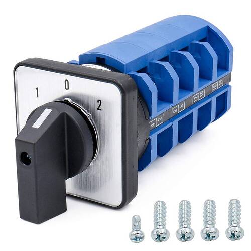

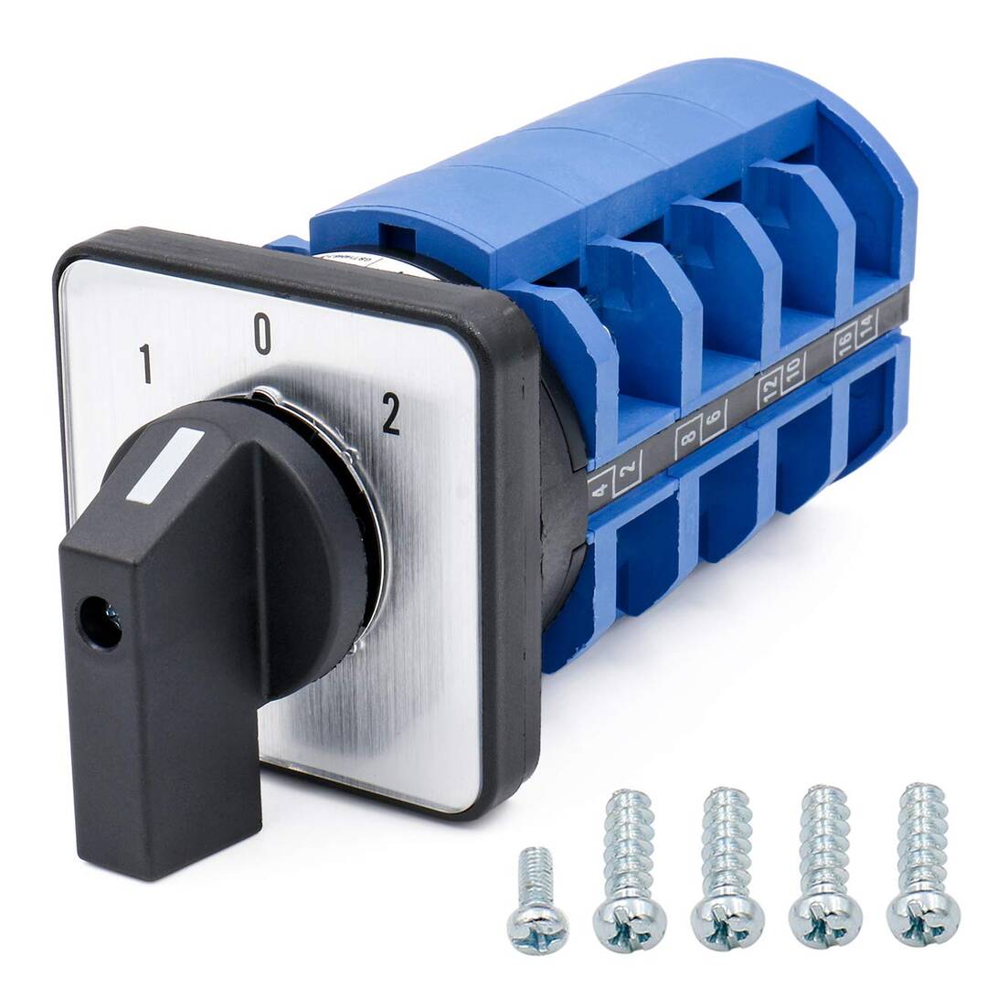

ich habe mich für einen einfachen Nockenschalter entschieden. Es kommt ja auch darauf an was du überhaupt schaltest. Ich habe am Notstom nur Beleuchtung (LED), Router, den Kühlschrank und eine Klima. Daher ist da gar nicht so viel Leistung die umgeschaltet wird. Die Klima fährt ja auch erst hoch wenn die Stromversorgung kommt. Da kann man also auch durchaus unter Last umschalten

Kostengünstiges Lösung: ein normaler 4-poliger 1-0-2 Schalter und danach ein RCD Typ A besser B mit 300mA Auslösestrom. So ist
1.) Selektivität hergestellt
2.) Lastfrei schalten bedeutet diesen RCD auszulösen
3.) ein zusätzlicher Schutz vorhanden
4.) preiswerter

RCD ist verbaut. Aber wie gesagt.....außer LED Licht mit max. 18 Watt läuft sowieso nichts beim Umschalten. Maximal der Kühlschrank. Das verkraftet der Nockenschalter problemlos. Der Nockenschalter hat ja eine 0-Stellung mittig. Ich fahre übrigens nur 1-phasig.
Das ist meiner. 2 Pole habe ich frei da ich ursprünglich 3 phasig fahren wollte.

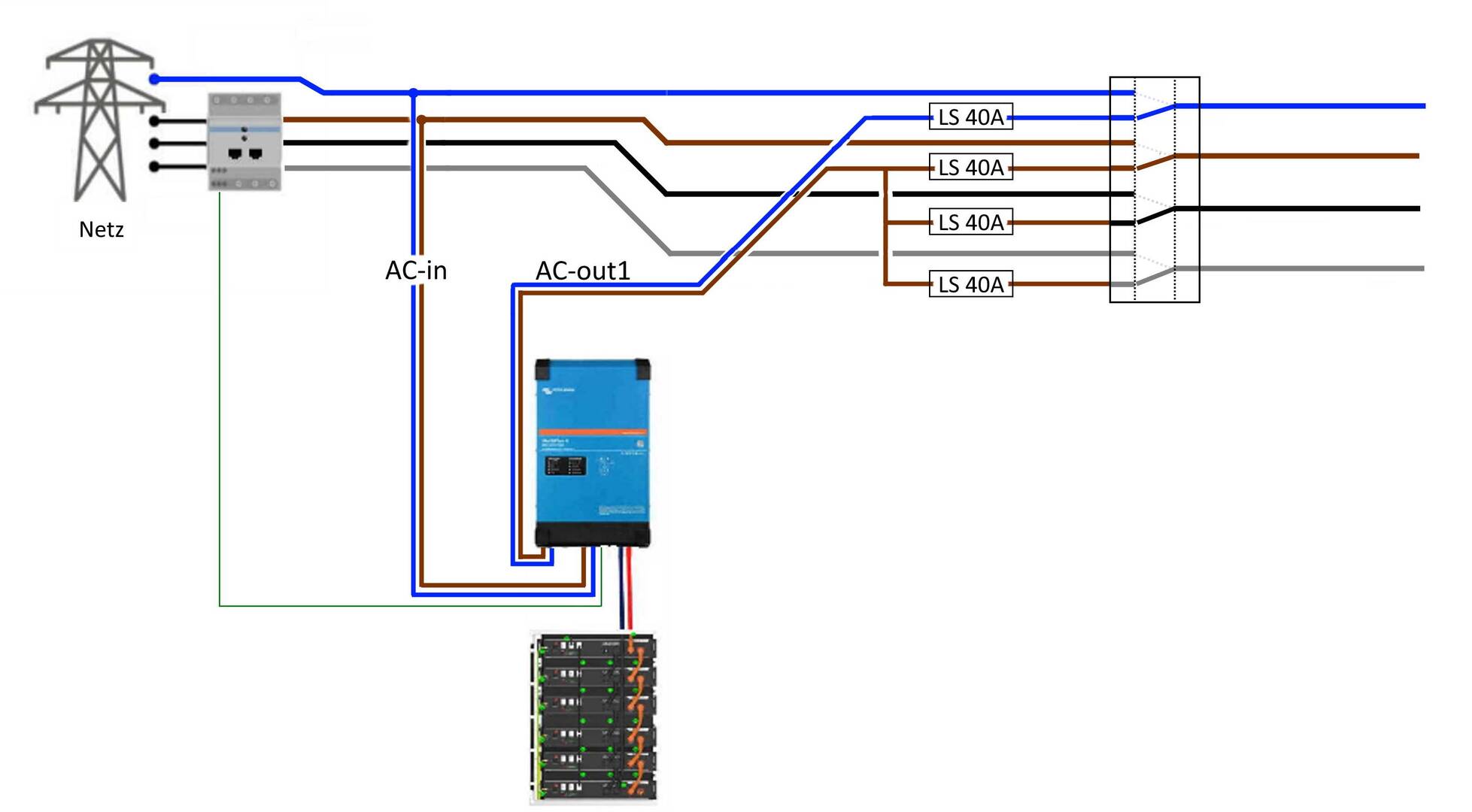

Hier mal eine erste Skizze dazu, wie ich das bei mir anschließen möchte.
Bitte gerne mal drüber schauen, ob ich da was übersehen habe.
Insbesondere für den Fall: der Umschalter steht auf "Notstrom" und dann kommt das Netz zurück.
(Der obere 40A LS ist ein "echter" LS für den Neutralleiter. Die drei unteren sind eher als Schalter für die Phasenbrücke zu verstehen.)
Ich würde da keine 3 LS in die Phasen setzten, außer das soll nicht abschalten bei Überlast. Die 40A sind aus meiner Erinnerung auch falsch, die Vorgabe von Victron war glaube ich 32A.
