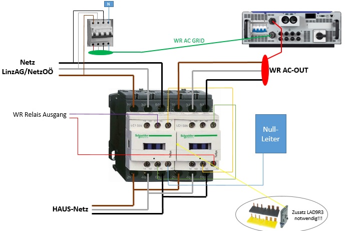

Notstrom Umschalter
Sieht nach 2 normalen Leistungsschützen von Schneider Electric aus. Die hat er sicher gegeneinander verriegelt.
Wenn dem so ist muss ein Schütz immer angezogen sein und wenn die Vorsicherung vor dem WR auslöst fällt dein Schütz ab und es wird im gesamten Haus dunkel obwohl Netzspannung da wäre. Ich halte das nicht für die beste Lösung.
Weiß eigentlich jemand wie schnell der WR an seinem Schaltausgang umschaltet? Ist da eine Verzögerung mit drin?
Scherheinz
Ja es ist ein Schütz der Firma Schneider
Das ist doch eine Wendeschütz, ich finde da keine Angaben bezl. vor/nacheilendem Neutralleiter. Hat der die Zulassung als Notstromumschalter ?
Sieht eher so aus, als würde N gar nicht geschaltet werden...
Im Notstromfall hättest du keine allpolige Trennung mehr, und mögliche Verbindung ins öffentliche Netz.
Leider nicht.
Die sind ja auch nur gedacht für den Vor- und Rückwärtslauf von Motoren zu steuern. Nicht nur dass der Neutralleiter nicht geschaltet wird, bei diesen Brücken welche die zwei Schütze miteinander verbinden gibt es auch einige die diese Phasendrehung schon machen. Würde bedeuten dass sich das Drehfeld beim Umschalten ändert.Ich weiß allerdings nicht wie es bei Schneider Electric ist.

Könnte man das so machen? Da ich einen 1 phasigen Wechselrichter habe gehen L1 und L2 ganz normal ins haus. L3 wird über den ATS-S geschaltet. der dann entweder Grid Ausgang und Grid Netz durch schaltet oder EPS ausgang.
Richtig verstanden?
Und wenn das über einen 3 Phasigen Wechselrichter laufen würde, dann wäre der Load in der Zeichung doch überflüssig. Dann wäre doch das ganze Haus am EPS?

Der ATS-S ist doch vom gleichen Hersteller wie der Umrichter. Das ist der Schaltplan vom Hersteller.

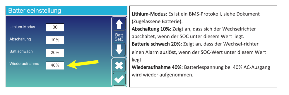

Noch ne Frage dazu. Was passiert im Notstrombetrieb, wenn der Akku leer ist und Solar nur die hälfte von dem kommt was das Haus zieht? Schaltet der Umrichter dann ab? Stehe gerade auf der Leitung.
Ja klar irgend was muss geschehen, optimalerweise wirft der WR die Last ab und lädt die Batterie bis zu einem einstellbaren Wert, bevor er die Last wieder ankoppelt. Bei Deye ist es wohl der Parameter
Also ich die Config. so gemacht: 10/15/20.
Müsste mal testen ob es noch niedriger geht.
Wenn es die 20% wie bei mir dzt. hinterlegt für die Wiederaufnahme braucht, dann kann er nur das liefern was von der Solar kommt. Ob das so passiert, hab ich noch nie getestet und ich auch noch keinen Netzausfall hatte.
Gibt's auch automatische Umschalter mit vorauseilende N-Schaltung?
Ich kenne keine - habe mir dutzende angeschaut....
Schneider hat auch geeignetet Wendeschütze zur allpoligen Trennung mit Zulassung für Netzumschaltung :wink:
Da eilt wie bei anderen nix vor oder nach.
Auch ist die Umschaltzeit bei Netzumschaltung reguliert/definiert.......
Kaum legal ist die Ansteuerung einer Wendeschützkombi ungefiltert über WR. Dazu bedarf es einen zur Netzumschaltung zugelassenen Controller.
Zudem sei etwas Augenmerk bei entsprechender Netzform die Nullung/Penbildung einzuhalten.
Erst damit kommt man in einen Bereich, der als zulässig benannt werden könnte.
