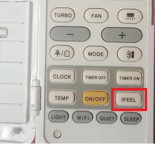

Das Gewicht das Innengeräts stammt wohl zum Teil auch von der Glasplatte, die als Designelement auf den Kunststoffdeckel geklebt ist.
Komisch sollte es eigentlich haben :grinning_face:
Hier die fernbedienung meiner Amber Nordic 9BTU (2017)
Und hier bei den neuen Gree modelen zB. Amber Pro (2024) braucht es eine tastenkombination um I-Feel zu aktivieren :grinning_face:
Danke für die Info. Ich habe die neue Fernbedienung.
Aber auch merkwürdig das über Tastenkombinationen zu lösen.

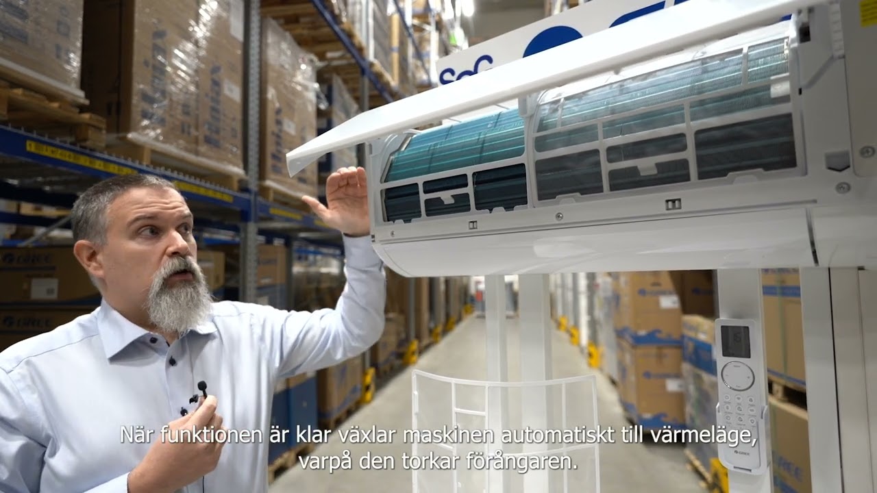

Für den skandinavischen Markt gibt es jetzt neu die Gree SP und SP-X, Wärmetauscher nochmal größer als bei der Amber Nordic. Innengerät mit Glasfront.
Anscheinend aber nur der Kamin Modus als zusätzliches Feature und wie bei der Amber Nordic, ECO Modus auch nur im Kühlbetrieb.
