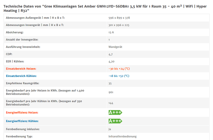

@ewu75
"Das Innengerät ist in elegantem Weiß gehalten und misst 996 x 301 x 225 mm"
BxHxT würde ich meinen

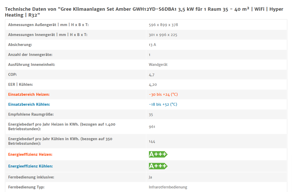

@ewu75
Quelle: Gree Klimaanlagen Set Amber GWH12YD-S6DBA1 3,5 kW für 1 Raum 35 - 40 m² | WiFi | Hyper Heating | R32 | Wandgerät | Monosplit | Monosplit und Multisplit Set | Klimaanlage Sets | Klimaanlagen | Breeze24.com
@ewu75 Ja, da hat jemand die Höhe gemessen als das Gerät flach auf dem Tisch lag. An der Wand sind es dann die 301 mm :wink:. Hatte mich auch erst irritiert.

@ewu75 Gerne doch, blieb aber dabei 301 mm hoch, wenn sie hängt und ragt 225 mm iin den Raum.
