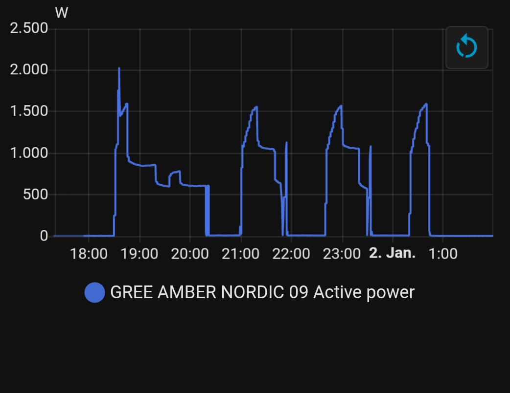

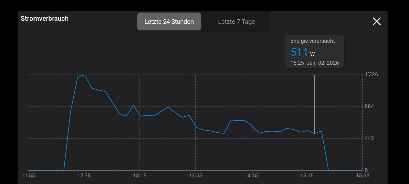

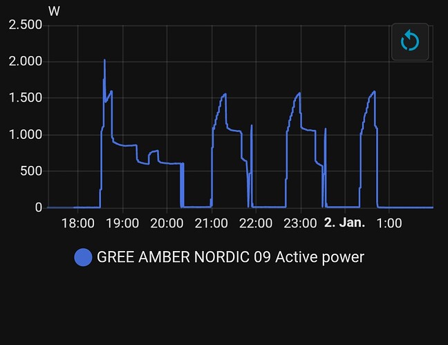

Ein Tipp mit I-Feel taktet die anlage sobald sie 0,5c über den sollwert bei der fernbedienung ist und schaltet sich erst wieder ein sobald bei der fernbedienung 2c unter dem sollwert ist —> das habe ich bei vielen Gree anlagen bemerkt/gemessen
Beim wieder starten ist sie dann sehr aggressiv sieht man bei deiner grafik +1500w und weil die fernbedienung nur alle 10minuten das signal sendet überhitzt sie schnell wieder die 0,5c bei der fernbedienung und das takten geht wieder los :wink:
Auto-Fan ist auch nicht gerade das wahre weil die anlage ziemlich schnell auf stufe 1 geht und somit schnell die +2c erreicht über den sollwert und schaltet sich wieder ein wenn 1c unter dem sollwert ist :grinning_face:
Am besten haben sich die manuellen Lüfterstufen 2-3 gezeigt
Danke. Schade das solche Infos über die Schalttemperaturdifferenzen nicht in den Hersteller Unterlagen stehen. Grundsätzlich finde ich das Verbrauchsdiagramm aber garnicht so schlecht, gerade am ersten Abend mit iFeel und Lüfterstufe 2.

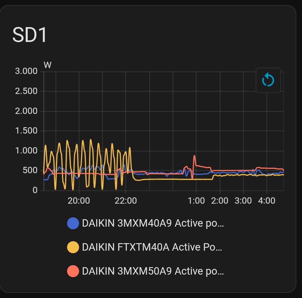

Meine Daikin Nepura sieht deutlich schlimmer aus "Out of the Box". Wenn ich die Anlage jetzt noch etwas träger bekomme sieht's doch super aus. Man muss auch beachten wir haben aktuell Schneefall, tagsüber 0°C und Nachts -5°C. Schon recht kalt für Norddeutschland und ständige Vereisung durch hohe Luftfeuchtigkeit.

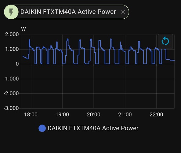

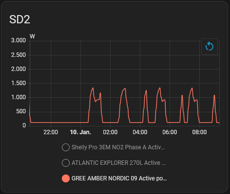

Als Vergleich die Daikin Nepura im selben Zeitraum. Sie war stromlos durch den Umbau am Zählerschrank, danach hat sie die aktive Bedarfssteuerung nicht beachtet ( man vergleiche die anderen beiden Daikin Anlagen, die direkt im aktiven Bedarf gestartet sind ). Und klar kann man die Räume nicht direkt vergleichen, aber das Bild sieht doch sehr ähnlich aus, die Daikin hat nur häufiger getaktet da der Raum bereits zuvor beheizt würde, während das Zimmer der Gree unbeheizt war.
Ich muss mein Home Assistant nochmal weiter aufbauen, aber ich könnte fast wetten das beide Anlagen ähnlich viel Verbrauch hatten über den gleichen Zeitraum. Die Gree Anlage hat immer ca. 50min geheizt und dann 30min abgeschaltet. Fand ich angenehmer als die Daikin, die alle 15min hochdreht. Das würde dann ja für die Gree sprechen.
Weißt Du, ob die wirklich identisch sind? Also auch Kompressor-Wärme (crankcase heater) und Wannenheizung etc.
Bei der Nepura hat man aber die Bedarfsteuerung.
Ich habe das Vorgängermodell und die Anlage und der Graph der Stromaufnahme ist ein Strich, sobald die Bedarfsteuerung aktiv ist.
Ja meine läuft auch immer mit der Bedarfssteuerung.
Aber als Beispiel: Die Daikin braucht mit Bedarfssteuerung z.B. konstant 600W für 60min.
Die Gree läuft jetzt z.B. 30min mit 1200W und 30min komplett aus. Dann hast du bei beiden 600Wh stehen.
Die Daikin läuft sicherlich mit höherer Effizienz im Bedarf, ist aber nicht so entscheiden, immerhin war die Gree knapp 600€ günstiger.

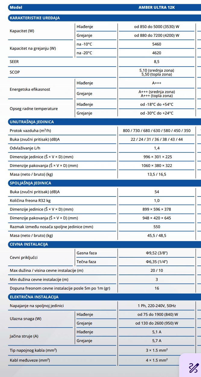

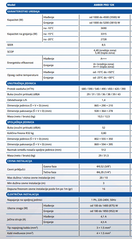

Hier die daten der Amber Ultra 12BTU (serbisch)
Habe ich auch so recherchiert. So wie ich das sehe hat Gree den europäischen Markt in Zonen aufgeteilt und bietet ein und dasselbe Modell in den Zonen mit unterschiedlichen Bezeichnungen an. Deswegen ist das Line Up nicht sofort zu durchschauen.

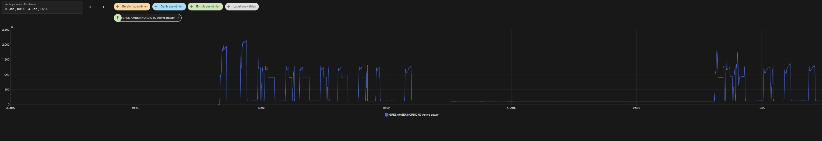

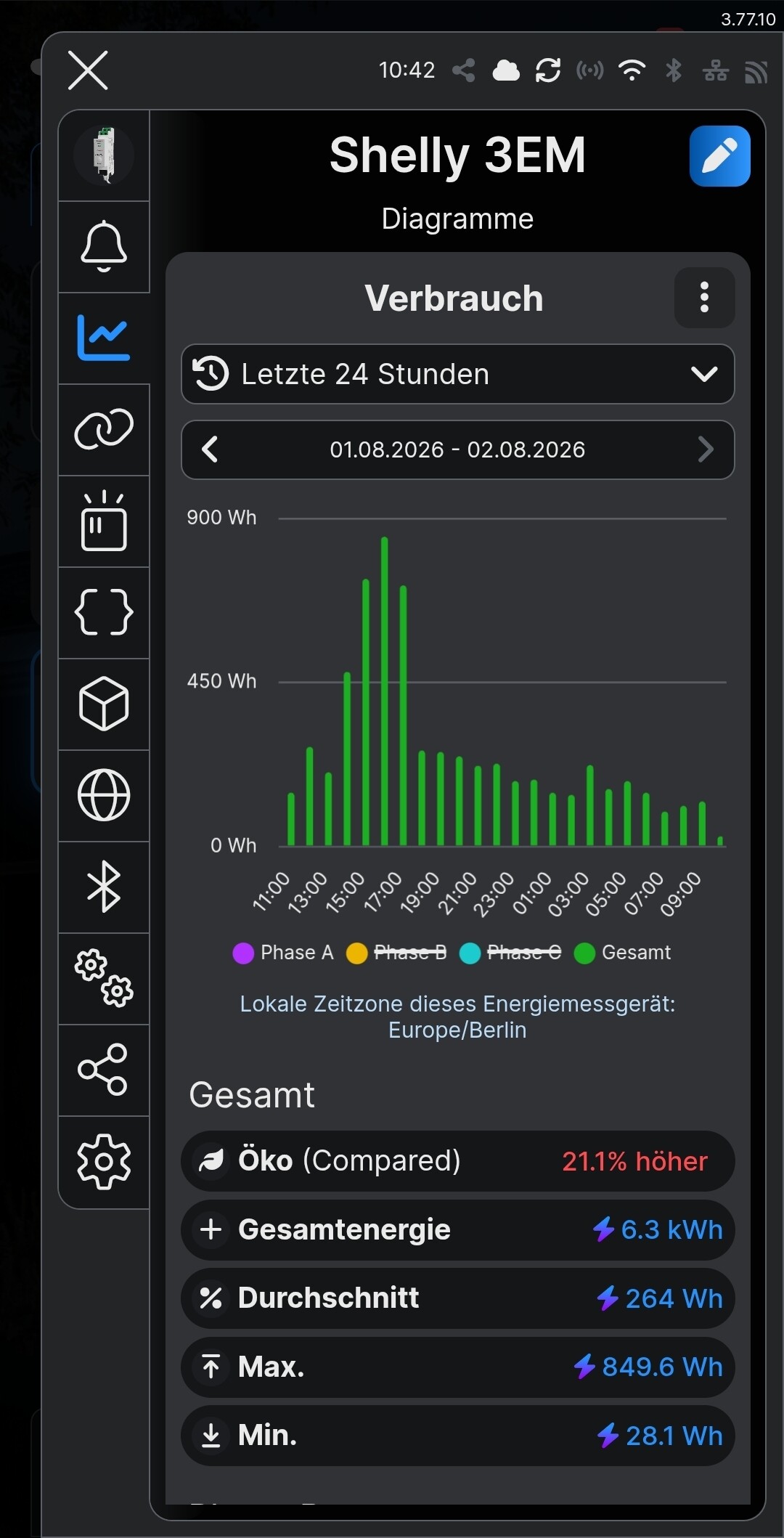

Hier eine grafik (Tapo P115) wie meine Amber Premium 9BTU zurzeit läuft (offene wohnfläche 60m2)
Die Amber Pro ist zurzeit ausgeschaltet, warte auf neue wandhalterungen! Lief heute nur ca. 3 stunden

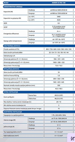

Die daten der Amber Pro 12 BTU:

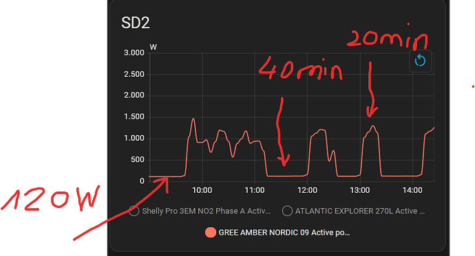

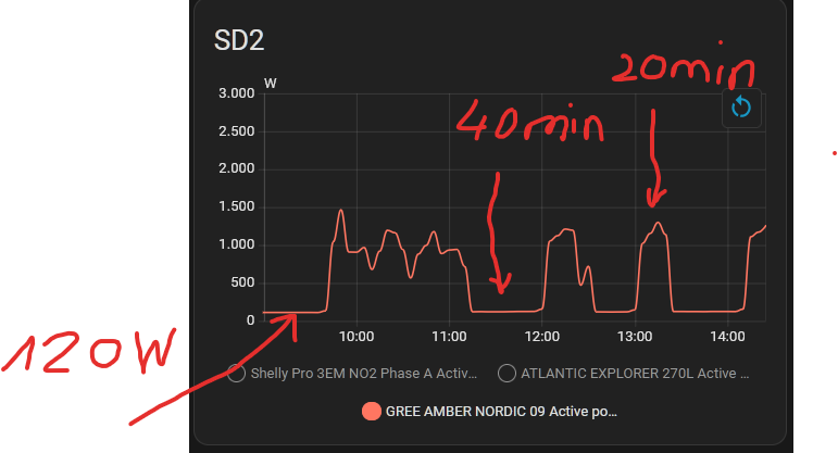

Mittlerweile gefällt mir die iFeel Funktion. Die Fernbedienung liegt wie empfohlen relativ hoch im Raum an einem Punkt der aus meiner laienhaften Sicht lange eine konstante Temperatur aufweist., wie von Style53 empfohlen.
Damit habe ich nun eine längere Taktung erreicht. Die Anlage läuft für ca. 20min um dann 40min im Standby zu verweilen, der Lüfter am Innengerät selbst läuft auch keine 20min, es sind eher 10min. (Die Ruhe im Standby ist ein toller Kontrast zu meinen Daikins, die 24/7 im Bedarf durchpusten). Eventuell starte ich bei den Daikins irgendwann auch nochmal einen Anlauf ohne Bedarfssteuerung.
Ich schalte die Gree Anlage aktuell morgens ein und lasse sie dann bis zum Abend laufen. Gestern habe ich so über den Tag insgesamt 8kWh Strom verbaucht bei ca. -1°C Außentemperatur und Schneefall.
Die 8kWh Verbauch sind inkl. der 120Watt für die Heizungen der Anlage, was über 24h ja bereits fast 3kWh sind. Ich überlege noch einen Trennschalter vor die Anlage zu setzen, da die Heizungen selbst bei ausgeschalteter Anlage durchlaufen, sobald die Außentemperatur unter 0°C fällt.

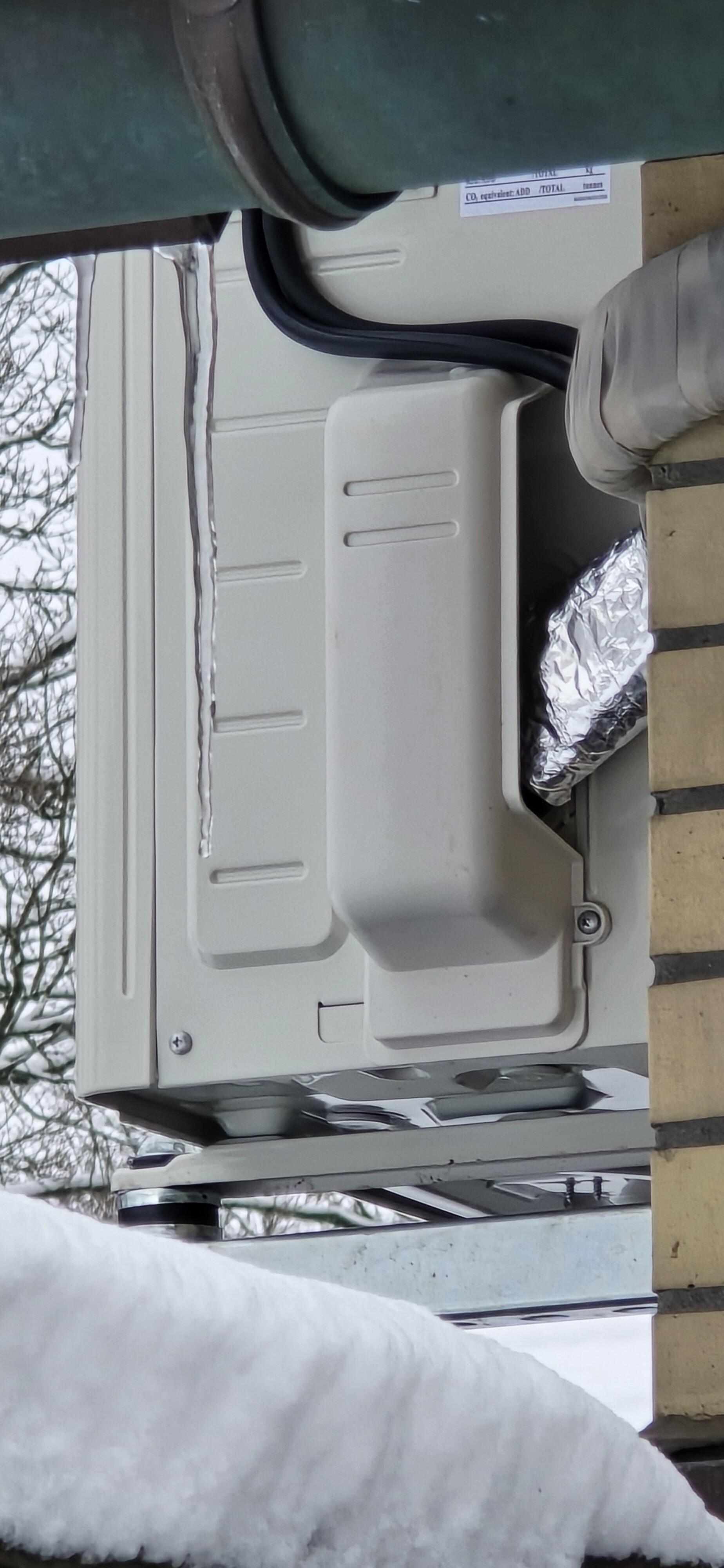

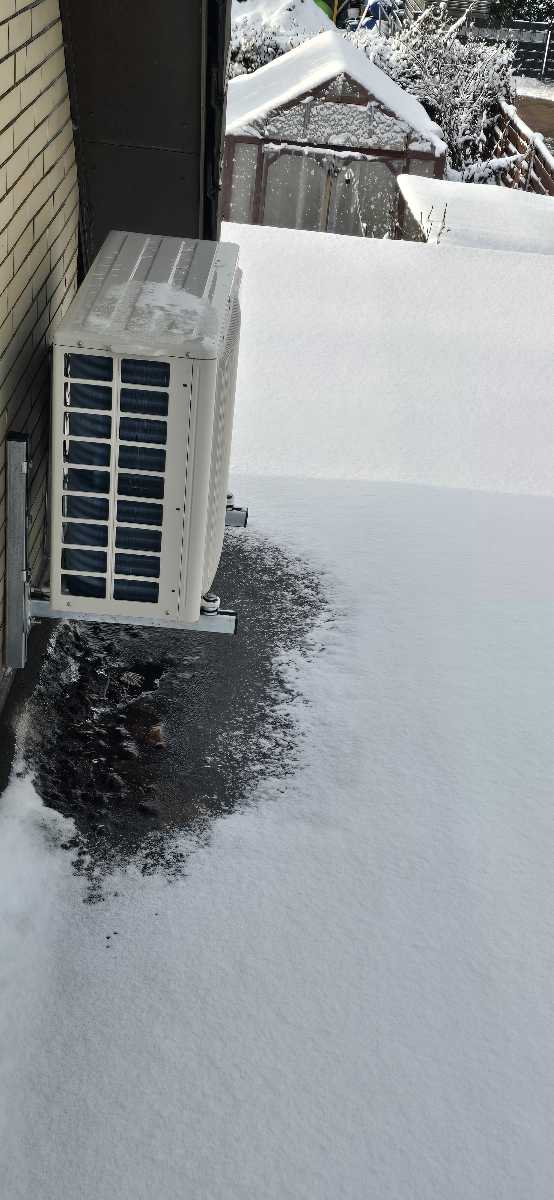

Hier ein Bild unter frostigen Bedingungen.
0°C Außentemperatur, Wannenheizung läuft konstant.
Ich kann leider nicht auf das Flachdach klettern um ein Bild von unten zu erstellen, da dort unter dem Schnee alles vereist ist. Aber an der Anlage selbst ist keinerlei Eisbildung vorhanden.

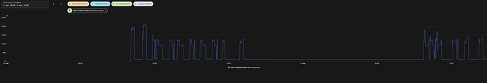

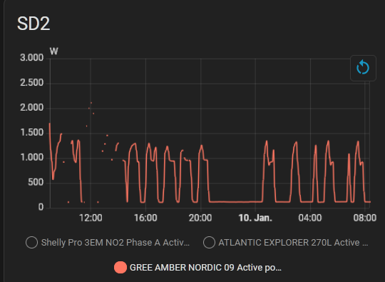

Update vom 10.01.2026:
Die Gree Anlage läuft traumhaft. Sie läuft jetzt seit 24h durch, taktet jetzt grob einmal die Stunde, bei SOLL 20°C.
Die iFeel Funktion, also der Temperatursensor in der Fernbedienung, ist wunderbar. Ohne den Sensor läuft die Anlage deutlich aggressiver und regelt ständig nach, geht dann Richtung Nepura.
Ich finde es komfortabel, wenn die Anlage wiederkehrend 20min mit konstantem Lüfter heizt, um dann 50min im Standby zu warten. iFeel kann übrigens nur über eine Tastenkombination auf der Fernbedienung aktiviert werden, und muss bei jedem Neustart der Anlage aktiviert werden. In der APP gibt es diese Funktion garnicht. Also das finde ich nicht gut gelöst, vor allem wenn man damit groß Werbung macht als Feature.

Laut Shelly liegt der Durchschnittsverbrauch bei 500W die letzten 24h.
Meine 3 Daikins liegen ebenfalls in der aktiven Bedarfssteuerung bei 500W die letzten 24h.
