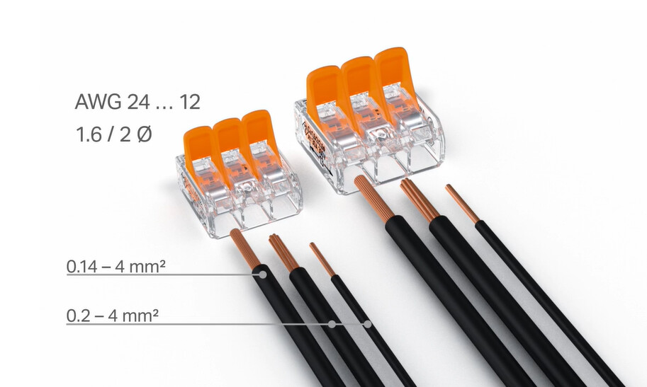

Ich hatte keine Klemmverbinder für die elektrische Verdrahtung mehr (nehme immer H07 RFN 3x Litze Kabel ). Für starre Leiter hätte ich noch Wagos gehabt aber für feindrähtige Kabel hab ich immer nichts da zuhause. Habe dann Leitungsschutzschalter, die ich noch rumliegen hatte als Klemmverbinder entfremdet ( mit Hülsen ) um auf einen Schuko Stecker zu kommen. Auch für den PE. Den Leitungsschutzschalter für die PE Verbindung hab ich aber irgendwie nicht eingeschaltet, sprich die Anlage lief ohne PE. Erklären kann ich es mir jetzt nicht direkt, aber nach Zuschalten der PE Verbindung war der Fehlerstrom sofort weg.
Ist natürlich elektrisch hochgradiger Pfusch, das ist mir bewusst :slight_smile: . Heute auch schon mit korrigiert, aber jetzt fehlt mir eine NYM Leitung zum Verteilerkasten. Dort soll dann auch noch ein weiteres Strommessgerät hin für die Verbrauchsauswertung. Einen Shelly 3EM Pro hab ich schon voll mit meinen 3 Klimageräten aus dem EG und OG.

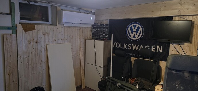

Der Raum hat nur 20qm. Es ist meine Werkstatt und Home Office Büro und liegt im Keller. Dort sind es ca. 10Grad. Vermutlich Worst Case weil alles im Zimmer kalt ist.
Die Anlage lief nicht durch, ich habe sie nur Bedarfsweise angeschaltet. Solange ich keine Verbrauchswerte erfassen kann brauch ich mich nicht mit Optimierungen befassen. Eventuell klang mein vorheriger Beitrag etwas negativ, sollte nicht so sein. Sie macht genau das was sie soll, die Lufttemperatur im Zimmer auf Soll Wert bringen.
Das Zimmer wird halt nicht regelmäßig benutzt, deswegen war mein Gedanke schon die Anlage Bedarfsweise zu nutzen. Ist aber bestimmt interessant mal eine Woche einfach laufen zu lassen. Werde ich aufjedenfall auch mal machen um dann zu Vergleichen.

Welche Wago hast du denn? Die “üblichen” Serie 221 sind sehr gut geeignet für alle Leiterarten (ein,mehr,feindrähtig)
Ich mag die Dinger auch sehr und tausche überall die bisher oft genutzten “nur Steck” oder Schraubklemmen damit aus. Ich finde die einfach angenehmer und sie machen auf mich einen guten Eindruck.

Ich hatten nur Wagos für starre Leiter, deswegen konnte ich das H07 RNF Kabel nicht verbinden. Habe mir jetzt auch im Baumarkt die 221 besorgt.
