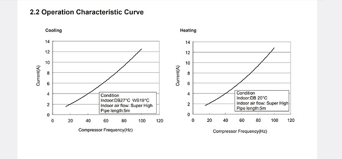

Ich vermute, dass die von @klimbaer weiter oben gezeigten Werte schon ziemlich nah an der Grenze dessen sind, was die Anlage minimal schafft. Im Handbuch gibt es ein Grafik, wo die minimale Stromaufnahme bei ca. 1,5 Ampere liegt. Angenommen, wenn das nur den Kompressor betreffen soll und man jetzt noch die beiden Lüftermotoren dazu nimmt, dann kommt man Pi mal Daumen auf die 400W.

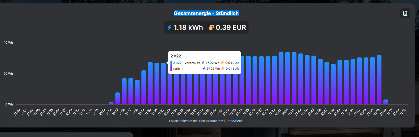

Entschuldige die verspätete Antwort. Leider ist es mir in der Zwischenzeit nicht ngelungen das Thema in seiner ganzen "Wissenschaftlichkeit" zu erforschen. Trotzdem: Die Anlage moduliert auch länger unter 500W. Aber die Bedingungen müssen halt passen. Solange wir hier zweistellige Außentemparaturen hatten gerät sie halt wie soviele Anlagen schnell ins Takten und dann ist es schwierig sie zum heruntermodulieren zu bekommen. Auch meine (halbherzigen) Versuche mit Variationen von Lüfterstufen und Zieltemperaturen brachten da keine durchschlagenden Ergebnisse. Jetzt wo es kälter geworden ist braucht die Anlage bei meinen Bedingungen sowieso meist mindestens 500W. Letzte Woche hatte ich dann aber mal bei ca. 7°C aussen 21°C Zieltemperatur, das sie sich rund 3 Stunden überwiegend zwischen 240 und 400 W bewegt hat. Es geht also.
Ich ahbe zwischendurch auch öfters die FB mit I-Feel genutzt. Da scheint es aber von vornherein nicht vorgesehen zu sein das sie tief moduliert, da die Steuerung ja auch nur alle 10 min ein Messsignal bekommt.Nachdem ich mir das so erklärt habe -Überraschung -sieht man sie plötzlich auch mal bei 380 W, keine Ahnung wieso.

bzgl. der Grafik bezweifle ich dass man von Nennspannug ausgehen kann, denn das ist ja nach dem Inverter.

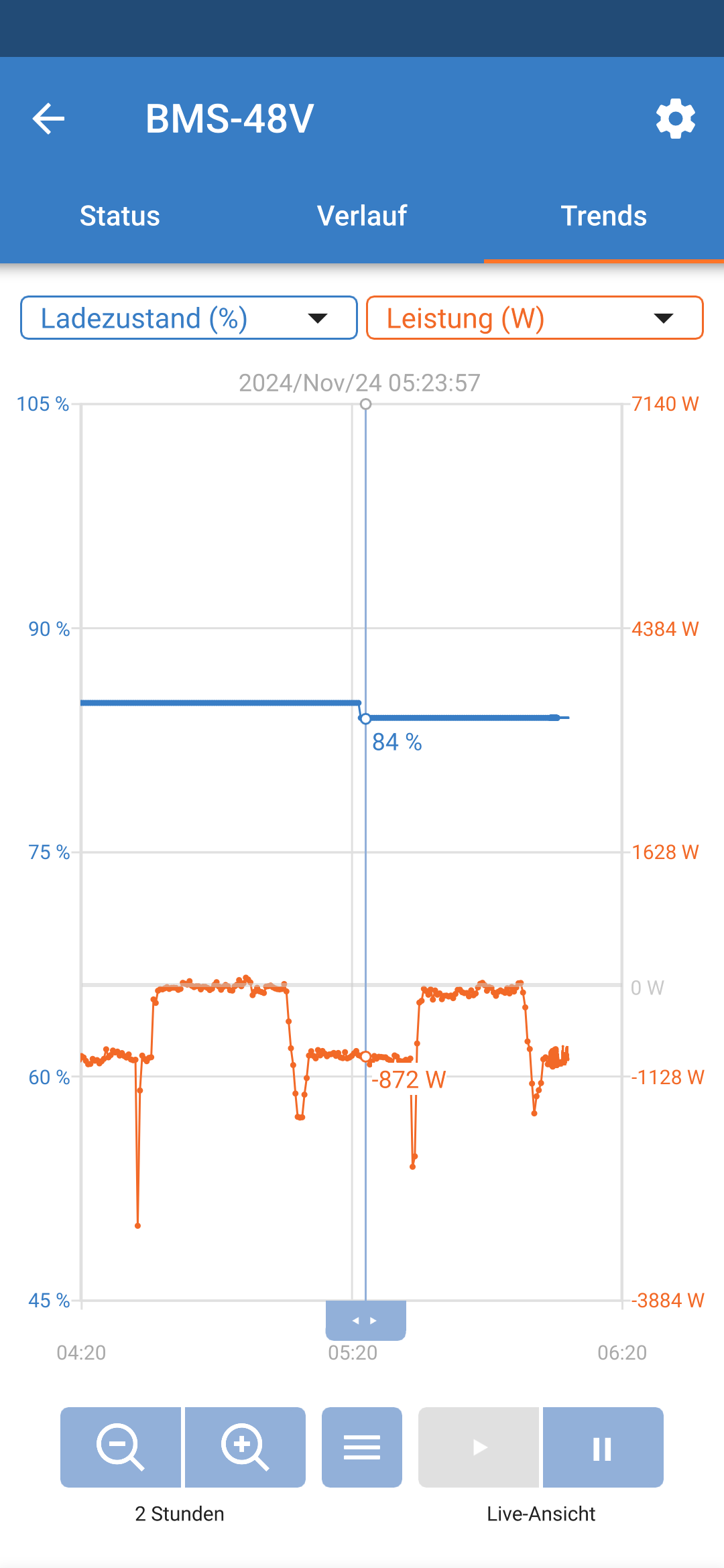

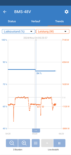

Gree Nordic 18k takt
( Das zappeln liegt am Windrad welches auf 48v läuft)
