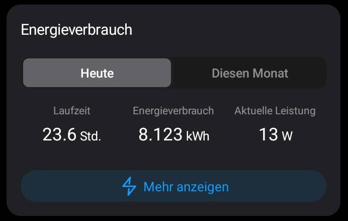

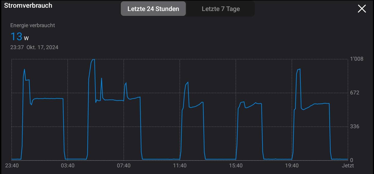

Hallöchen aus Serbien
Nur so zur info:
Die Amber(Nordic) moduliert nicht unter 500w :grinning: aber power ohne ende bei minusgraden :wink: Habe selber eine Amber Premium 9btu(Nordic) seit 7 jahren und bin sehr zufrieden heize/kühle 60m2 offene wohnfläche
Bei der übergangszeit taktet meine 5-6mal in 24h
hier zwei grafiken von heute(TP-Link Tapo P115):
Heizprofil: 23-25c 24/7

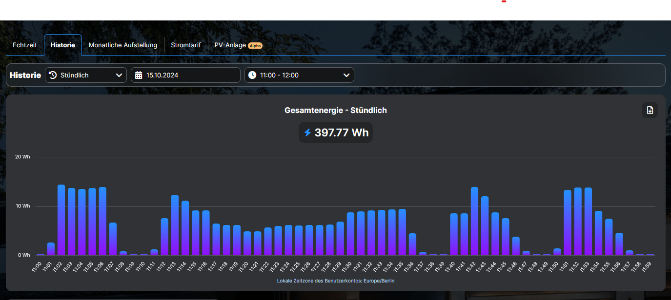

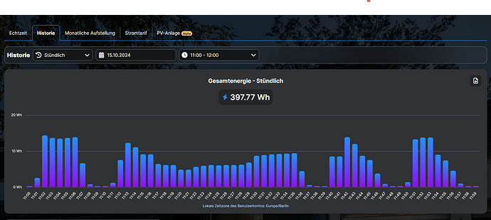

Noch ein paar weitere "erste Erfahrungen":
Die Anlage moduliert tatsächlich unter 500W, allerdings nicht "ohne Weiteres". Wenn man sich nach der Aufheizphase in der Nähe der eigentlichen Zieltemteratur bewegt und nach einer kürzerer Pause weder einschaltet, klappt es. Wie man auf dem unten angehängten Bild erkennen kann, bewegt sie sich ca 20 min zwischen 240 und 480W, auch wenn das Gesamtbild noch nicht wirklich befriedigt. Gesteuert übrigens vom (noch micht manipulierten) Innensensor. Das kann sich noch verbessern, denn man merkt durchaus, wie die Algorithmen "lernen"
Sag bescheid wenn du den innensensor manipuliert hast wie sie dann läuft :grinning: also meine geht leider nicht unter 500w immer zwischen 510w-570w ok sobald es kälter wird dann geht es ab aber weiter nach oben :rofl:

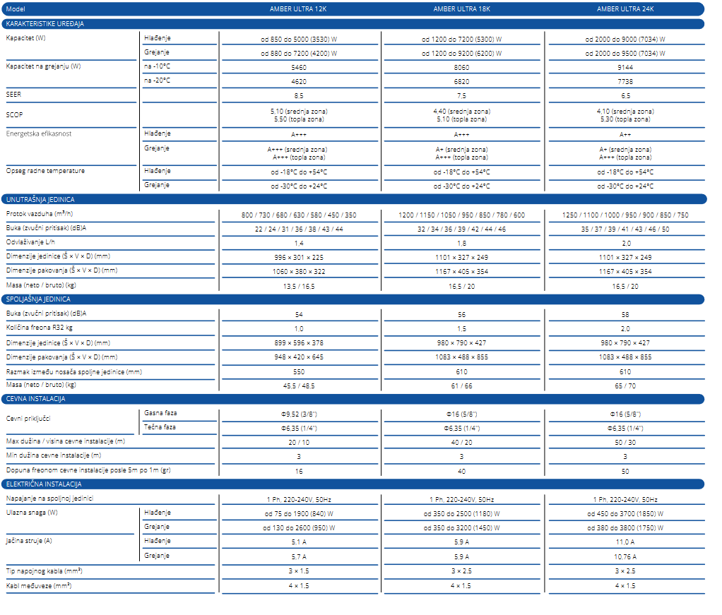

Hat jemand detailierte Leistungswerte zu dieser Anlage gefunden? Kataloge, Datenblätter oder ähnliches?
Wenn man mehr als eine Single-Split Anlage installiert, kann diese Gree eine interessante Komponente als Teil des Heizsystems sein. Also Heizleistung beisteuern, wenn die Heizlast ausreichend hoch ist. Dann wäre Takten kein Thema.
https://www.breeze24.com/articleDatasheet/index/16563
@nordicbynature
Auszug für die Anlage aus dem serbischen Katalog von Style. Schau die Heizleistung bei -10 und -20
