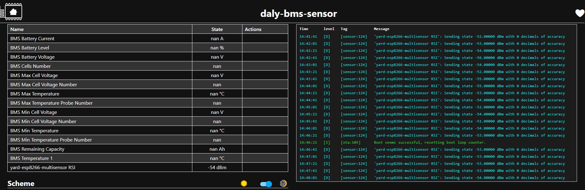

Die beiden Adern habe ich schon getauscht. Diese gehen direkt auf einen ESP8266. Muss ich den Daly vielleicht neu starten?
Daten in ESPHome sehen:
web_server:
port: 80
version: 1
include_internal: true
Er erzeugt damit ne Webseite.

Ja es wird im Web portal der gleichen Log angezeigt wie auch in der Konsole.

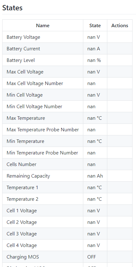

Es scheint als ob er den Datenaustausch nicht startet. Blinken tut er wenn ich den Micro USB anstecke kurz.
ich habe ein Daly 16s mit 150 A.
Ich Versuchte schon seit Stunden Daten vom BMS über den ESP mit ESPHome zum IOBroker zu übermitteln.
Verbindung klappt aber es kommen keine Daten an. Ist die Vorlage nur für 4s oder sollte sie auch bei mir laufen?
Noch jemand eine Idee was ich noch testen konnte?

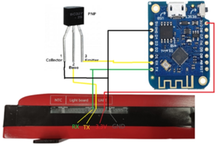

Sollte eigentlich genau das gleiche sein wie beim 4S, die Kommunikation wird wohl genau gleich sein, anscheinend braucht man nicht ein mal einen ADUM, es soll schon ein Transistor BC327-25, Artikel 005330 von ELV reichen:
https://i.imgur.com/6SXLMSV.png

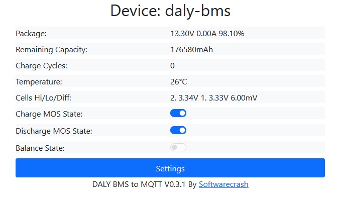

Habe das bei mir ausprobiert und auch hinbekommen, habe die bin von Softwarecrash drauf, müsste aber genauso mit der ESPhome gehen:
Kriege folgende Daten alle 10sec über MQTT: :thumbup:

Sicher dass die Belegung bei dir so ist? Wenn man von vorne anschaut, so dass der Temperatur Stecker ganz rechts ist, dann kommt bei UART von links zuerst Gnd, dann 3.3v, dann zwei Pins, dann TX und als letztes RX. Also genau anders herum wie du es zeigst...

ich wollte noch einmal eine kurze Rückmeldung geben.... Wie geschrieben war der Transistor das Maß aller Dinge.
Nach diesem Schema aufgebaut und sofort kamen die Daten. Im ESPHome als auch die andere Variante.
Die Belegung stimmt auch mit dem s16 -150A überein.
Also Mal 2,50 € die sich gelohnt haben!:grinning: .... für 5 STK.

Ich habe statt dem Bluetooth-Dongle einen ESP8266 mit ESPHome dran, läuft, sogar ohne Transistor
Darf ich fragen wie es angeschlossen ist?
Weil mit dem beschrieben Anschluss geschieht bei mir gar nichts. Es ist ein 12V/4S BMS die sollen angeblich anderst sein als die grösseren. So ganz langsam bekomme ich Zweifel an mir und der Welt, wieso ich das nicht zum laufen kriege.
Andi
Die Schnittstelle müsste eigendlich mit UART beschriftet sein. Daran kann man einen UART auf USB Stecker anschliessen. Darüber läuft dann zB. die Sinowealth PC Software von DALY oder mit einem raspi sollte dalylog funktionieren. Aber wo ist den überhaupt Dein Problem?
Mein BMS hat nur 3 Stecker, 1x Temperaturfühler, 1x UART für das Bluetooth teil und 1x unbeschriftet.
Am Stecker mit UART habe ich nach dem Muster oben einen ESP8266 mit PNP Transistor angeschlossen. Der ESP sendet zwar die Anfrage aber das Daly antwortet nicht.
Ich habe auch das ESPhome ausprobiert, aber auch da geht einfach mal gar nichts.
Auch habe ich bei beiden Variante jeweils den Rx und Tx getauscht aber auch da geht mal nichts.
