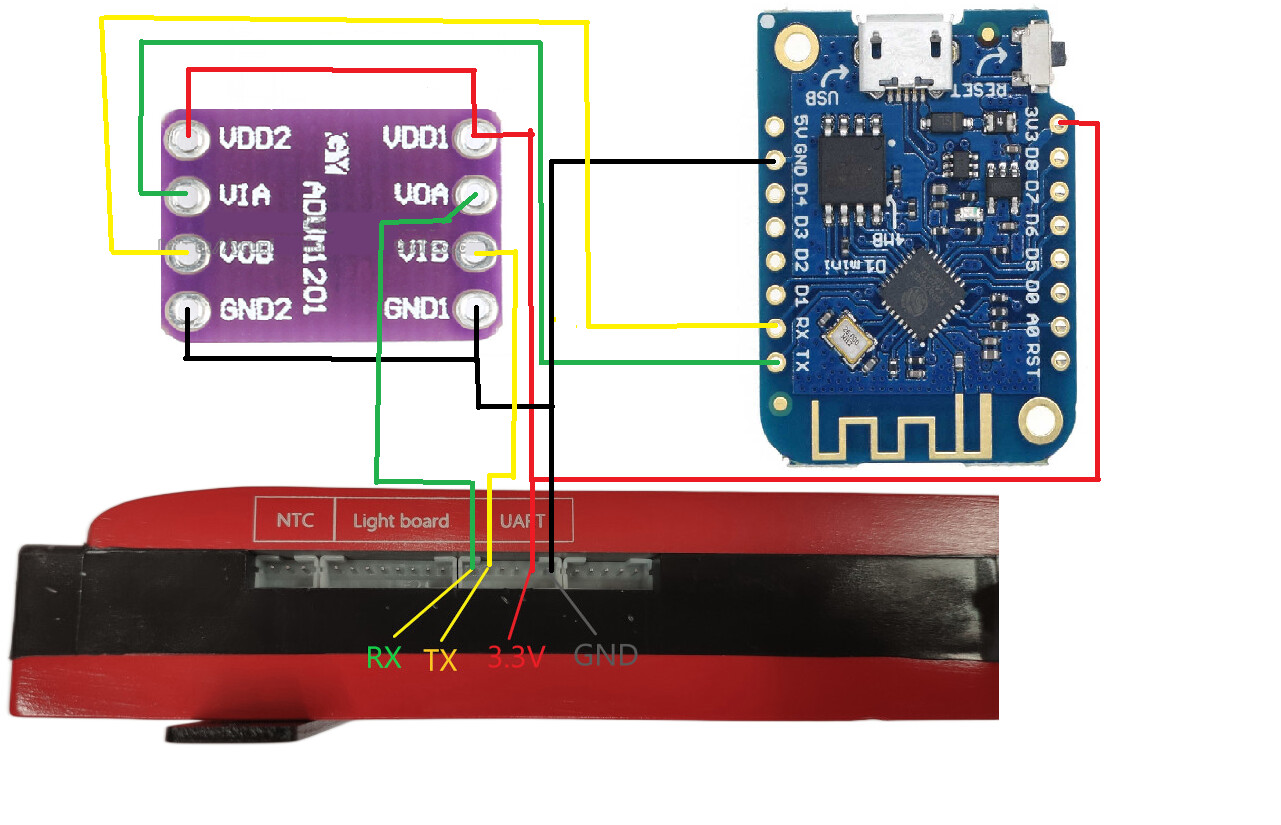

Hallo Andi,

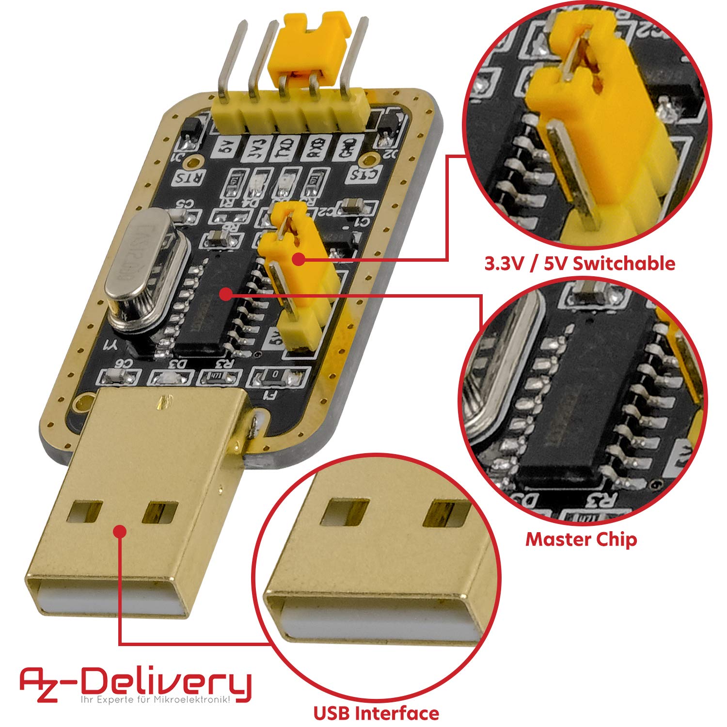

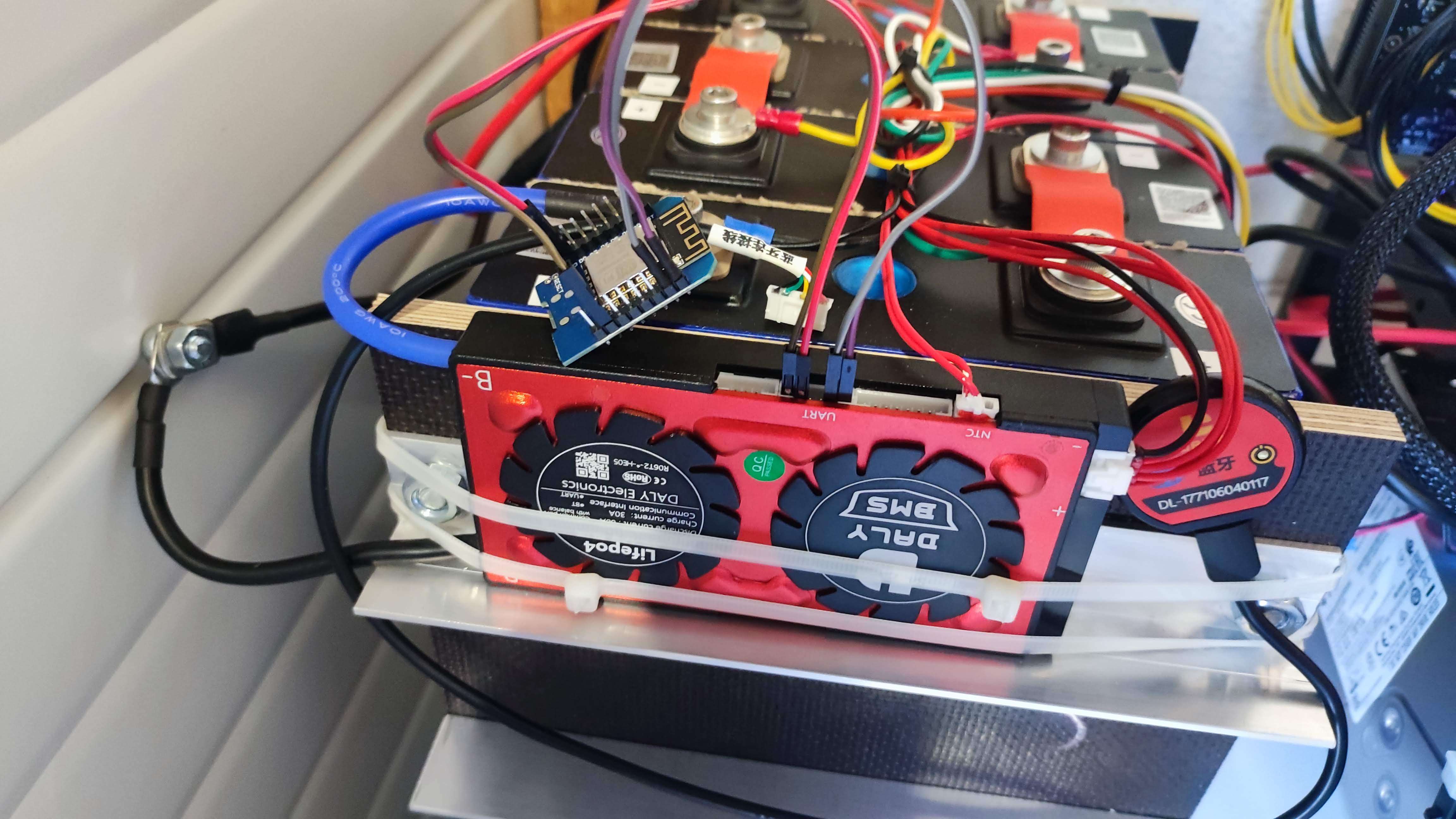

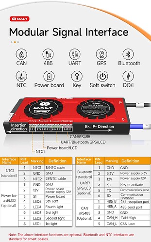

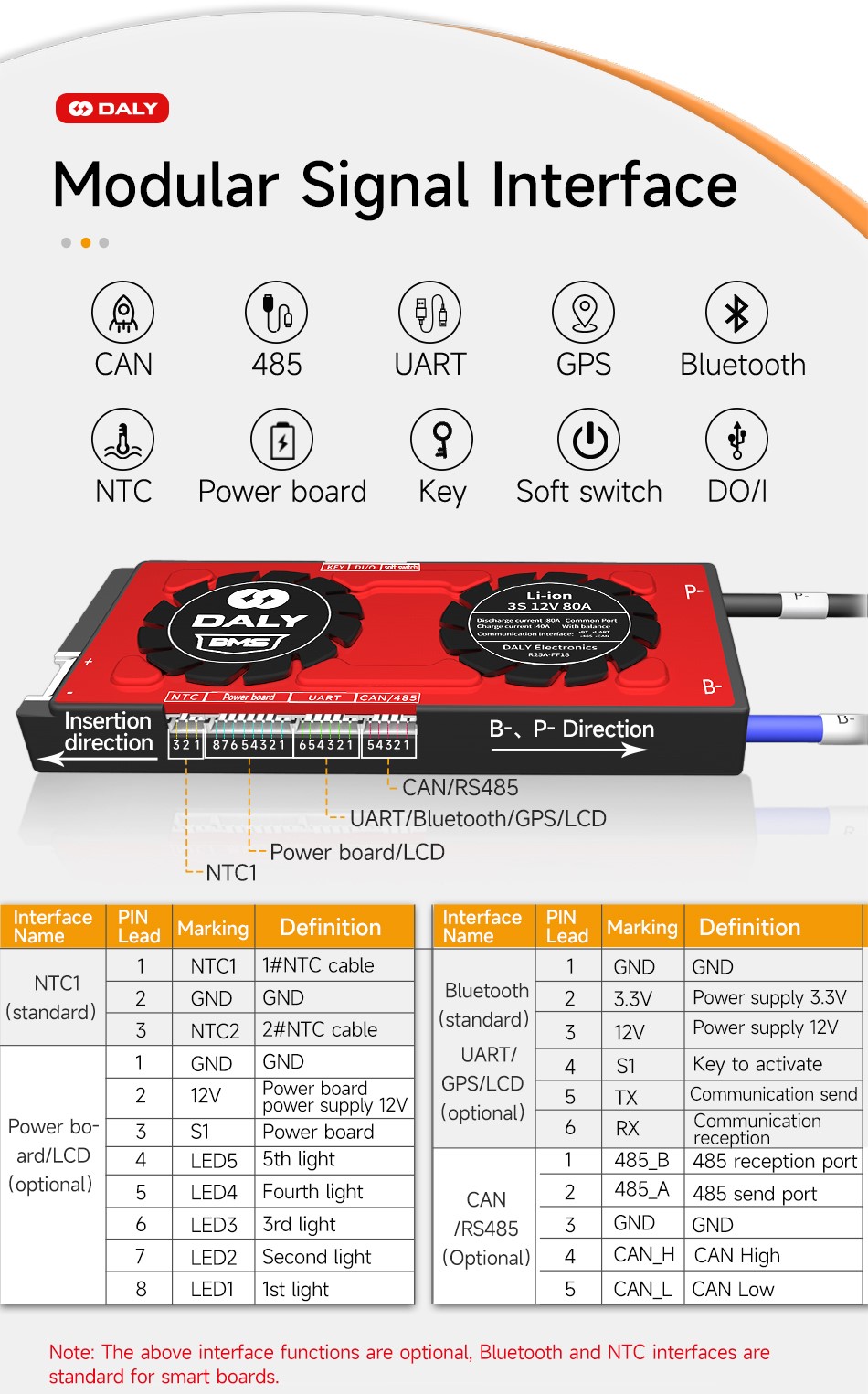

jetzt ist mir auch klar was Du in den PC gesteckt hast - du hast den Stecker an dem runden Blutooth Tei abgezogen und den in den PC gesteckt richtig?
Schau mal auf das Daly BMS - da steht doch bei Dir auch UART auf der "Buchse" auf den Du das Kabel zum Bluetooth-Teil steckst - richtig?
So wie in der Beschreibung hier
Daly BMS ESPHome
Datei habe ich dir gesendet.
Ich hatte geschrieben das man nur die TX Leitung braucht - da habe ich was verwechselt. An meinem Victron Regler war da nur eine Leitung nötig aber das Daly braucht RX, TX und Ground.
Du hast aber nur ein einfaches Kabel zwischen dem Daly UART Stecker und dem Wemos ohne etwas dazwischen - richtig?
Die Kabel von dem Bluetoothteil kannst Du nicht nehmen da in dem Kabel ein RS232 auf USB Wandler enthalten ist.
Dieter
So, mal herzlichen Dank in die Runde.
Habe den raspi jetzt auch durch einen wemos d1 ersetzt.
Das Ganze funktioniert echt einfach.
Leider reichen die 3.3 v an der uart Schnittstelle des daly nicht aus, um den wemos und die Batterieanzeige zu betreiben.

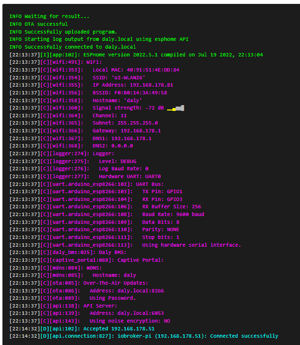

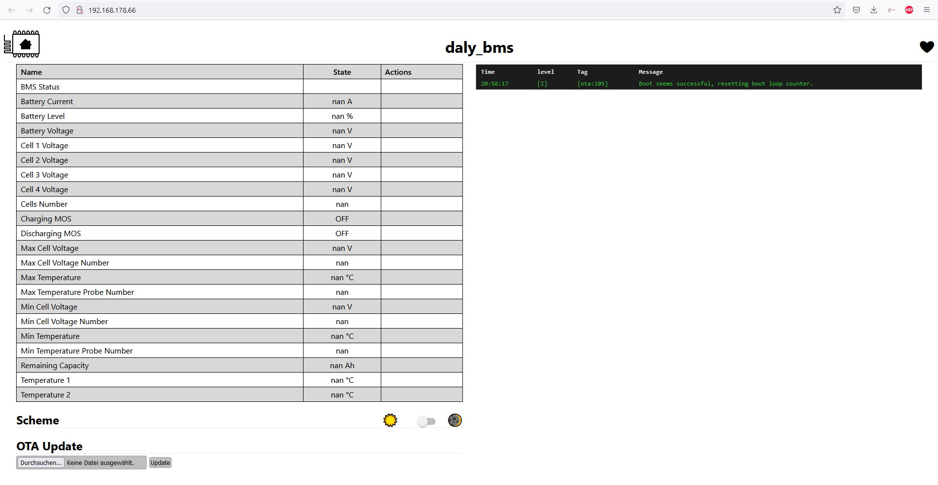

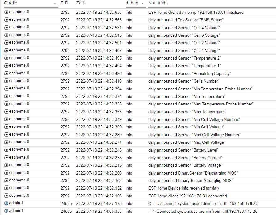

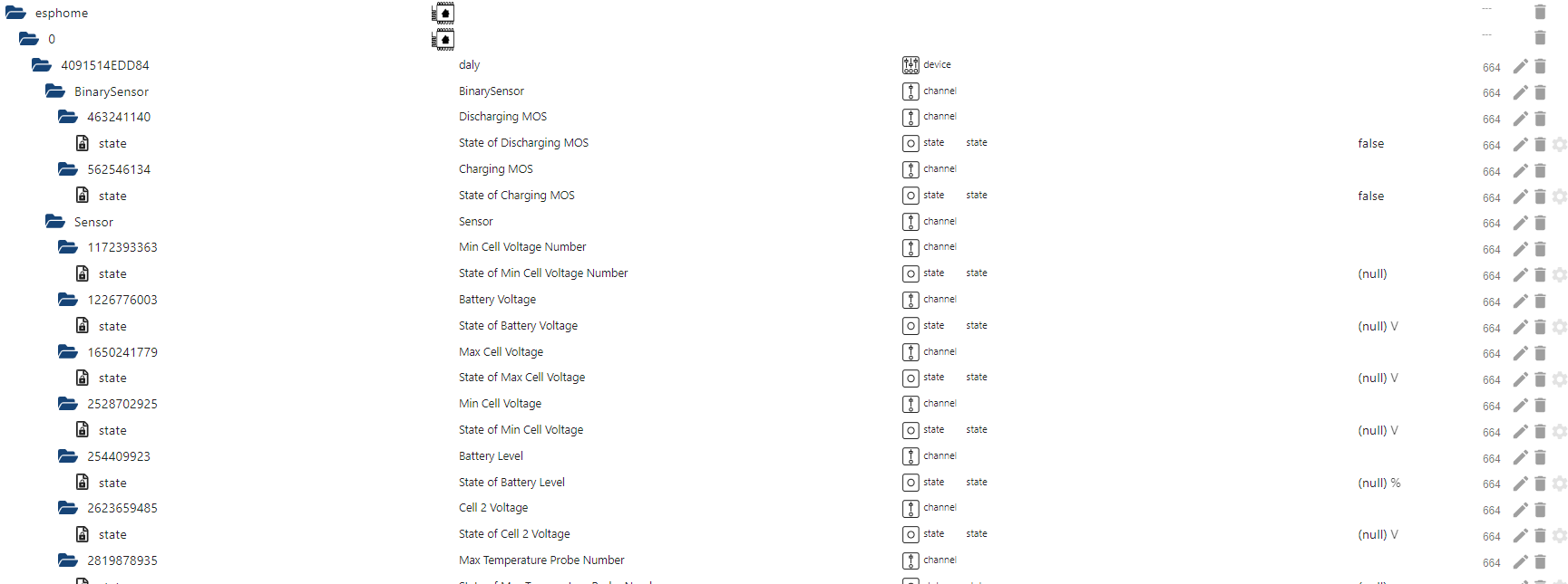

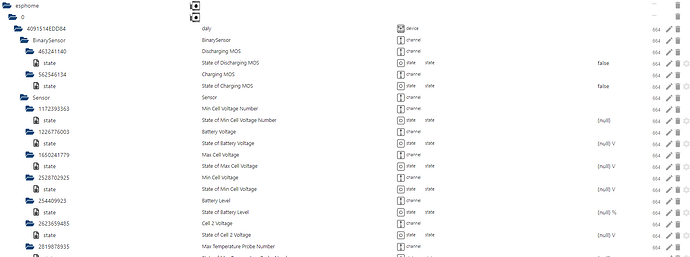

ich schalte mich auch mal hier ein.
Habe vorgestern meinen Akku fertiggestellt und alles angeschlossen, bis jetzt alles prima, ist ein 4S 60A Daly BMS, das BMS zeigt in der App alles korrekt an.
Jetzt habe ich mich mal an die Smarthome Anbindung gemacht und habe da so meine Probleme.
Also folgendes habe ich schon:
- einen D1 mini, ist kein original wemos, aber müsste idetisch sein.
- ESPhome Commandline, alles funktioniert, habe gebaut und auf das Teil geflasht:
esphome run daly_bms.yaml

←[32mINFO Successfully uploaded program.←[0m
←[32mINFO Starting log output from COM4 with baud rate 115200←[0m
[18:35:09] :female_sign:xecrl lx90r​:slight_smile:$:arrow_up_down:xe2n​:female_sign::female_sign::female_sign:xc4​:female_sign:lxc7​:female_sign:b|x8ex90​:slight_smile::arrow_up_down:x92r​:arrow_up_down:bxc4​:female_sign:b​:diamonds:xf2nn​:slight_smile:lnn​:arrow_up_down:b​:female_sign:b∟px8c$b♫lrlpxf2n►:slight_smile::female_sign::female_sign:x90​:female_sign:l​:female_sign:x8c​:slight_smile::female_sign::female_sign::female_sign:b​:female_sign:nxe2nxc7​:female_sign:xc4​:diamonds::female_sign:bxc4xf2nn'lx8c​:diamonds:l`:slight_smile:x90​:arrow_up_down::arrow_up_down:nn​:female_sign:$`:slight_smile:♫:heart:nrx8ex92x92n​:female_sign::female_sign:rrx92`:slight_smile:pxf2n►:slight_smile::female_sign::female_sign:rx8c∟∟b​:female_sign::diamonds::slight_smile::female_sign:b​:female_sign:nxe2n​:female_sign::diamonds::female_sign:bxc4xf2nn':female_sign::diamonds:l`:slight_smile:x90​:arrow_up_down::arrow_up_down:nn​:female_sign:$`:slight_smile:♫:slight_smile:nrx8ex92x92n​:female_sign::female_sign:r​:arrow_up_down:l`:slight_smile:♫rx92x92n​:female_sign::female_sign:r​:arrow_up_down:l`:slight_smile:x9c​:slight_smile::female_sign::female_sign:x8c♫x90​:female_sign::female_sign:l`:slight_smile:xfcx82nx92`:slight_smile: [logger]: Log initialized

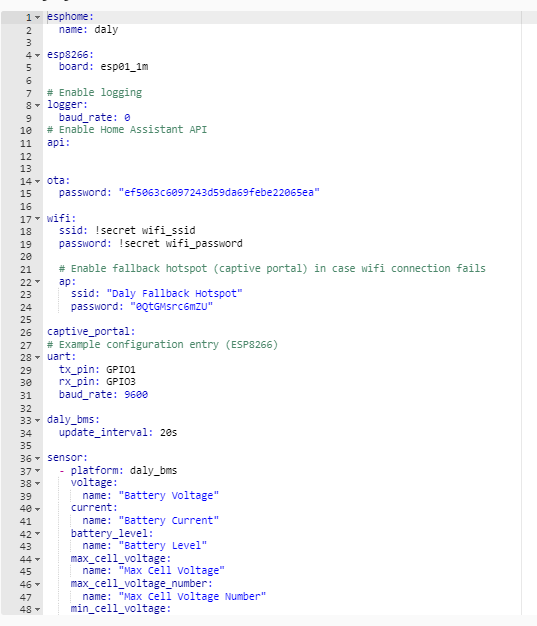

Hier meine yaml Datei:
esphome:
esp8266:
board: d1_mini
# Enable logging
logger:
ota:
password: ""
wifi:
ssid: "Panic's WLAN 2.4"
password: "xxxxxxx"
# Enable fallback hotspot (captive portal) in case wifi connection fails
ap:
ssid: "Daly Bms Fallback Hotspot"
password: "4um55rWg2Oo0"
captive_portal:
mqtt:
broker: 192.168.178.9
username: openhabian
password: xxxxx
web_server:
port: 80
auth:
username: admin
password: xxxxx
uart:
tx_pin: GPIO1
rx_pin: GPIO3
baud_rate: 9600
daly_bms:
update_interval: 10s

binary_sensor:
- platform: daly_bms
charging_mos_enabled:
discharging_mos_enabled:
So, habe jetzt beim BMS in der App die Wartezeit auf 15300 gestellt, dann Bluetooth Dongle abgezogen und den D1 mini angeschlossen:
TX an den ersten Pin vom UART, RX an den zweiten Pin, 3V3 an den vorletzten Pin und G an den letzten Pin.
Kann mich an die Web-Oberfläche connecten, zeigt leider keine Daten an, Herz pulsiert:
MQTT Server kriegt auch Daten:
daly_bms/debug : msg.payload : buffer[76]
[0;32m[ota]: Boot seems successful, resetting boot loop counter.[0m
daly_bms/status : msg.payload : string[6]
"online"
So sieht meine Hardware aus:
Bin mir ziemlich sicher dass ich alles richtig angeschlossen habe, habe aber auch mal RX/TX vertauscht, keine Veränderung.
Software Version die im BMS angezeigt wird: 34_220323_100T
Eine Idee was falsch ist? Irgendwas was ich noch ausprobieren könnte?

ich habe es ohne + angeschlossen... und dann hab ich auch verschiedene Pin-Belegungen bei den Buchsen gesehen... Hast du mit einem USB/UART Kabel am Rechner die Verbindung getestet (mit PC-Master oder so)

Nein, habe ich noch nicht, ich habe so ein Teil Zuhause:
Damit flashe ich normalerweise Geräte mit einem ESP8266 Chip auf Tasmota und so, damit müsste es doch eigentlich auch gehen, oder?
Dann aber nur GND+TX+RX anschließen und in den USB stecken...

Laut dem Schema hier, das steht da wo ich es gekauft habe, habe ich alles korrekt angeschlossen, und beim Interface steht auch UART dran, müsste also eigentlich funktionieren.
Wenn man die UART-Pins 2+4 kurz verbindet müsste es das Teil eigentlich aufwecken, oder Power Board Pins 2+3, muss mal schauen ob ich da überhaupt Spannung drauf habe...
bei mir ist die Pinbelegung eben anders... also wenn es wirklich nichts mehr geht versuche einfach anders anzuschließen. (GND links)

So ein Adapter hab ich auch. Es auch unter Windows und Linux funktioniert. Ich glaube sogar: am Adapter wirst sogar gleich sehen ob etwas empfangen wird (LED blinkt in anderer Farbe)

Ja, das mit den LED's am TTL Adapter ist eine gute Idee, stimmt, das würde man da sehen... Und ja, genau, wenn ich das Board falsch herum angeschlossen hätte würde es ja nicht laufen...

Connection to BMS normal you dont neet the ADUM1201, but varius models of the BMS have not enugh power to pull down the rx pin from the esp, in this case you need a amplifier like the ADUM1201 to pull down ne voltage that the communication works. Quelle: DALY-BMS-to-MQTT
Also ist es wohl tatsächlich so dass mein BMS dafür zu schwach ist/war...

Ich Versuchte schon seit Stunden Daten vom BMS über den ESP mit ESPHome zum IOBroker zu übermitteln.
Verbindung klappt aber es kommen keine Daten an. Ist die Vorlage nur für 4s oder sollte sie auch bei mir laufen?
Noch jemand eine Idee was ich noch testen konnte?

Ja... und kommst du auf die Page vom ESP drauf und siehst die Debugs oder das auch nicht?

Hier ein Paar Bilder...
zum Ersten das ESPHome script von der ESPSeite und das Log Script.
Was mich wundert, Wenn ich die IP Eintrage, legt er in den Objekten auch die Variablen an, nur leider kommen da keie Daten...
Müssen noch irgendwo andere Einstellungen gemacht werden?
Gibt es eine Möglichkeit die Daten irgendwo im ESP zu sehen?
