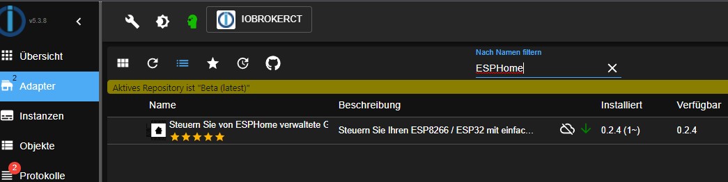

Also, wenn du ioBroker ganz normal auf einem raspberry pi laufen hast, ist es das einfachste auf der Welt. Es ist wirklich nur ein Klick, man muss nur den ESPHome Adapter in ioBroker installieren. Danach kommst du auf den ESPHome dashboard über ioBroker-IP:6052
Ich glaube du musst vorher bei ioBroker unter Euinstellungen unter Repositories beta auswählen, damit ESPHome zur Auswahl steht.

Adapter wurde also schon mal installiert? Und eine Instanz ist vorhanden und läuft, alle Haken grün?
Unter den Adapter-Einstellungen "Aktiviere integrierte ESPHOME-Dashboard" ist Haken gesetzt?
Nein, es muss nichts mehr dazu installiert werden.

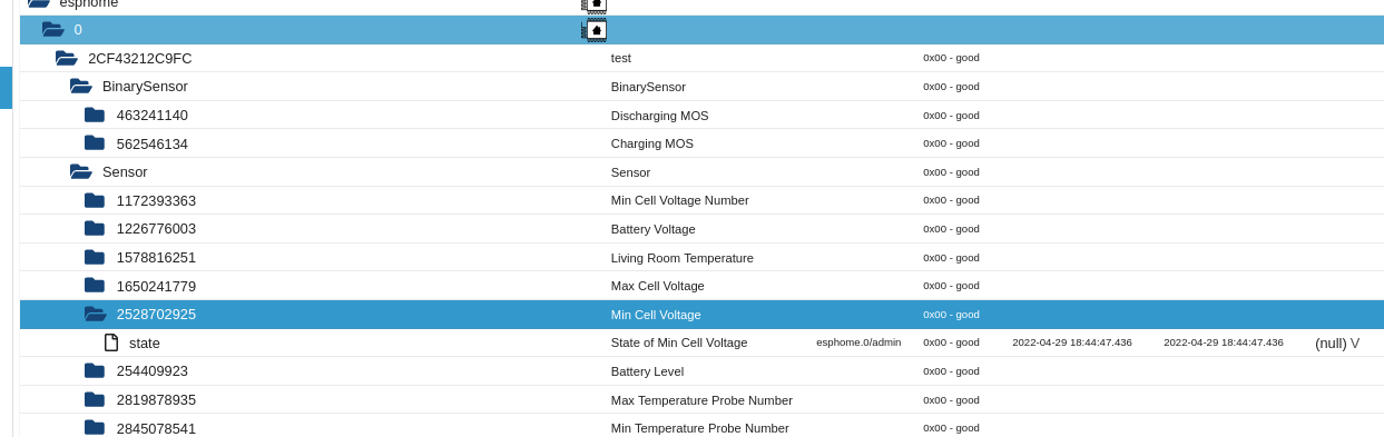

So nun habe ich den das ganze am laufen, aber das ist alles andere als einfach wenn man Linux verwendet.
Für den ersten Upload musste ich sogar noch ein Win System suchen in unserem Haushalt, zum Glück haben nicht alle Kinder auf Linux gewechselt. Schon klar jetzt kann ich mit WLAN die weiteren Versuche machen.
Die Web Variante will bei mir unter allen Umständen einen "com-Port" haben, das gibt es aber bei Linux bekanntlich nicht. Der Treiber ist zu 100% installiert denn mit dem "esp_flash" konnte ich das ja auch machen.
Jetzt eine Frage an die Iobroker-Kenner: wieso bekommen die Datenpunkte so willkürliche Nummern? Was habe ich da noch falsch gemacht?

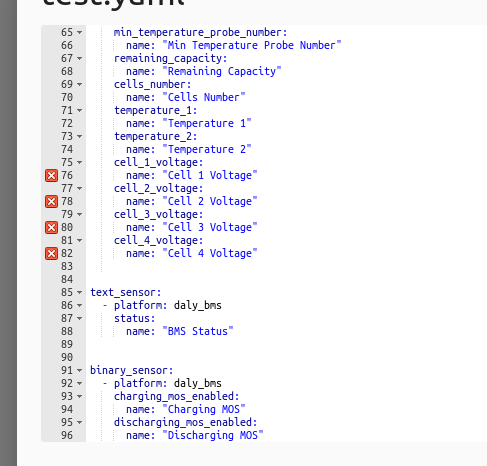

Dieter, bei mir motzt der Editor bei den Zeilen:
cell_1_voltage:
name: "Cell 1 Voltage"
cell_2_voltage:
name: "Cell 2 Voltage"
cell_3_voltage:
name: "Cell 3 Voltage"
cell_4_voltage:
name: "Cell 4 Voltage"
[cell_1_voltage] is an invalid option for [sensor.daly_bms]. Did you mean [min_cell_voltage], [max_cell_voltage], [voltage]?
cell_1_voltage: [source /opt/iobroker/iobroker-data/esphome.0/test.yaml]
name: Cell 1 Voltage
Wenn ich die weglasse kann er es kompilieren und flashen.

Hast du die Formatierung auch richtig?
...also richtig eingerückt mit 2 Leerzeichen...
sensor:
  • platform: daly_bms
    cell_1_voltage:
    name: "Cell 01 Voltage"
    cell_2_voltage:
    name: "Cell 02 Voltage"
    ..wegen sortieren hab ich auch auf 01 umbenannt..
ich habe einfach das aus dem Beispiel von der Webseite genommen und rüber kopiert.

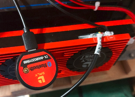

So jetzt habe ich alles zusammen gelötet und getestet -> "es funktioniert so leider nicht". :silent:
Damit ich weiss, das mein ESP auch wirklich lebt habe ich eben auch den DHT22 drauf gesteckt und die Webseite aktiviert. Solange ich das Daly nicht angeschlossen habe funktioniert das ganze einwandfrei und ich bekomme da auch einigermassen reale Temperatur und Feuchte Werte. Aber sobald ich das Daly anschliesse, kann der ESP die Messwerte am Pin D2 nicht mehr verstehen und zeigt mir eine Temperatur von "-9.3" an, sobald ich das Daly wieder ausziehe kehrt er nach ca 60s (eingestellt ist zwar 30s) zu der vorherigen Temperatur zurück. Intresanterweise macht er das bei der Feuchte eben nicht, dieser Wert bleibt konstant.
Bevor jetzt jemand auf den Gedanken kommt: "ja, ich habe Rx und Tx auch mal getauscht". Leider genau das gleiche Ergebnis.
Jetzt mal ein ganz doofe Frage: kann es sein, dass bei meinem Daly das gar keine RS232 sondern wirklich eine USB Schnittstelle ist? Leider habe ich bis jetzt keine wirkliche Dokumentation zu diesem Bluetooth Adapter gefunden, aber irgendwie würde es mich ja schon wundern wenn der zusätzlich noch ein RS232 zu USB Chip drin hätte.
Ich frage mich gerade etwas: muss ich ein anderes BMS kaufen?
Andi
Hallo Andi,
das Daly hat eine ganz normale RS232 Schnittstelle. Ich habe einmal den Bluetooth Adapter wie auf deinem Bild zu sehen ist und auch das Kabel für an den PC per USB.
Das Kabel ist ein ganz einfacher RS232 zu USB Wandler wie du den auch für wenige Euro als Platinchen beim Chinesen kaufen kannst.
Da der Bluetooth Adapter immer das selbe Teil bei den Dalys ist und es bei mir ja funktioniert sollte das auch bei Dir funktionieren.
Wenn Du dann auf das Webinterface gehst sollte das so aussehen. Bei mir sind da noch einige Zusätzliche Dinge wie einige Ds1820 Temperaturfühler und ich nutze die LED auf dem Wemos als Anzeige ob eine WLAN Verbindung steht also nicht wundern.
