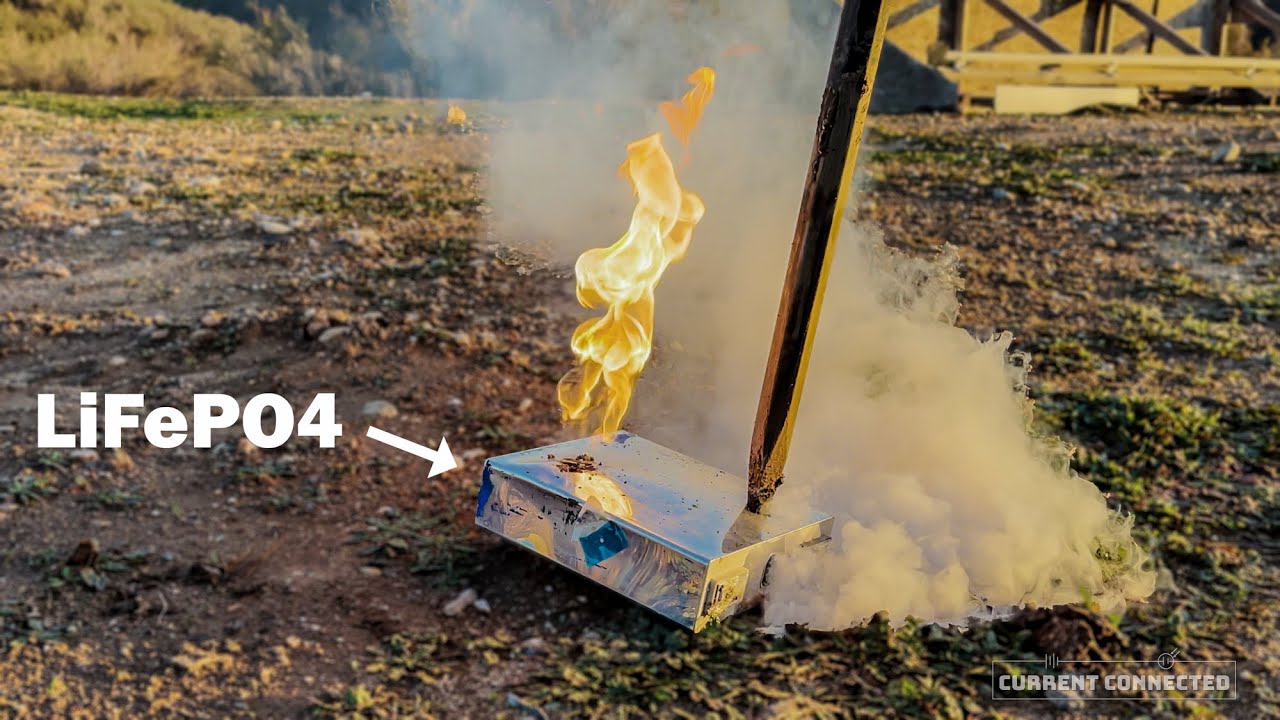

Am Anfang des Threads gibt es doch bereits Bilder dazu das die Zellen flach liegend verbaut sind. Es sind Screenshots aus dem Video welches @oliverso verlinkt hat. Freigabe hin oder her es gibt gute Gründe warum man es nicht so machen sollte, und die ich oben auch schon erwähnt hatte und @voltmeter nun auch nochmal genannt hat. Wer das ignoriert, besser weiß und trotzdem kauft braucht sich am Ende nicht wundern... aber hey vielleicht pasiert ja nix und alles ist gut :upside_down_face:
auch wenn es der papst persönlich freigibt, es ist und bleibt grob fahrlässig.
wem sein leben oder sein haus wenig wert ist kann das so machen
gibt ja genug berichte über weggesprengte betondecken und wände
und weil das immer gerne vergessen wird
hier ab 3:20
Danke erstmal für das Video
Sicher ist die aufrecht stehende Montage der Zellen sinnvoller und auch sicherer. Trotzdem wird da natürlich auch mit brachialer externer Gewalt auf die Akkus eingewirkt, was im normalen Betriebsfall niemals vorkommen sollte :wink: Und er sagt ja selbst im Video, dass der Kurzschluss vorher nur die Pole weggeschmolzen hat, ohne dass irgend etwas anderes passiert ist. Erst die massive mechanische Zerstörung bringt die Zelle zum kompletten Ausgasen und zur Entzündung.
Wenn es zu einer solchen Gewalteinwirkung auf die Zellen kommt, hat man mit seinem Haus aber ein anderes Problem…

Das mit den liegenden Zellen in den stehenden Speichern ist schon ein Thema, klar oft passiert …
Von den Maßen her sind in Nkon ESS Eco die einzelnen Zellen vermutlich senkrecht verbaut, jedoch fehlt hier wiederum die Löschoption wenn ich das richtig sehe.
Die Lösch- & und Heizoption, genau.
