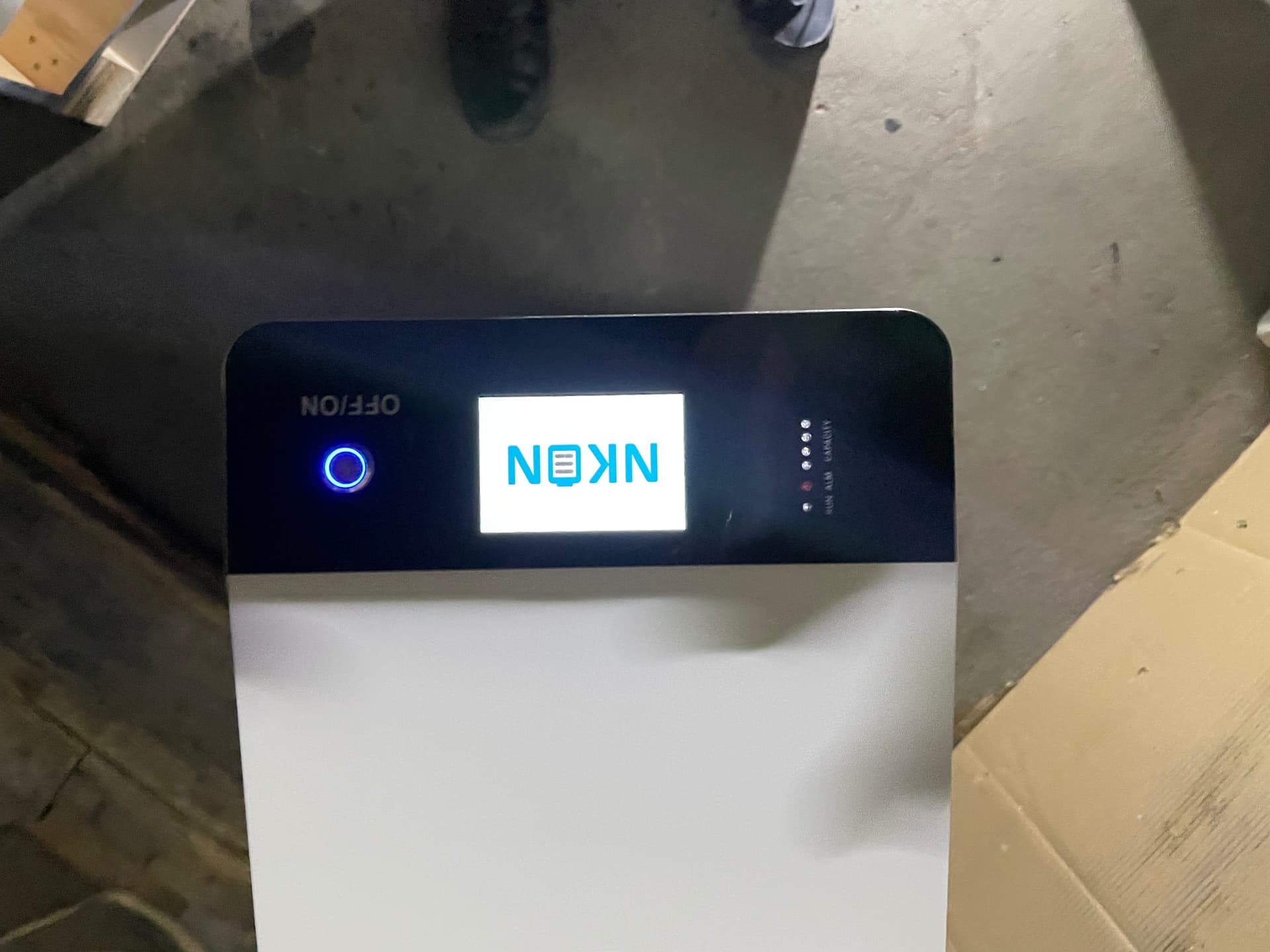

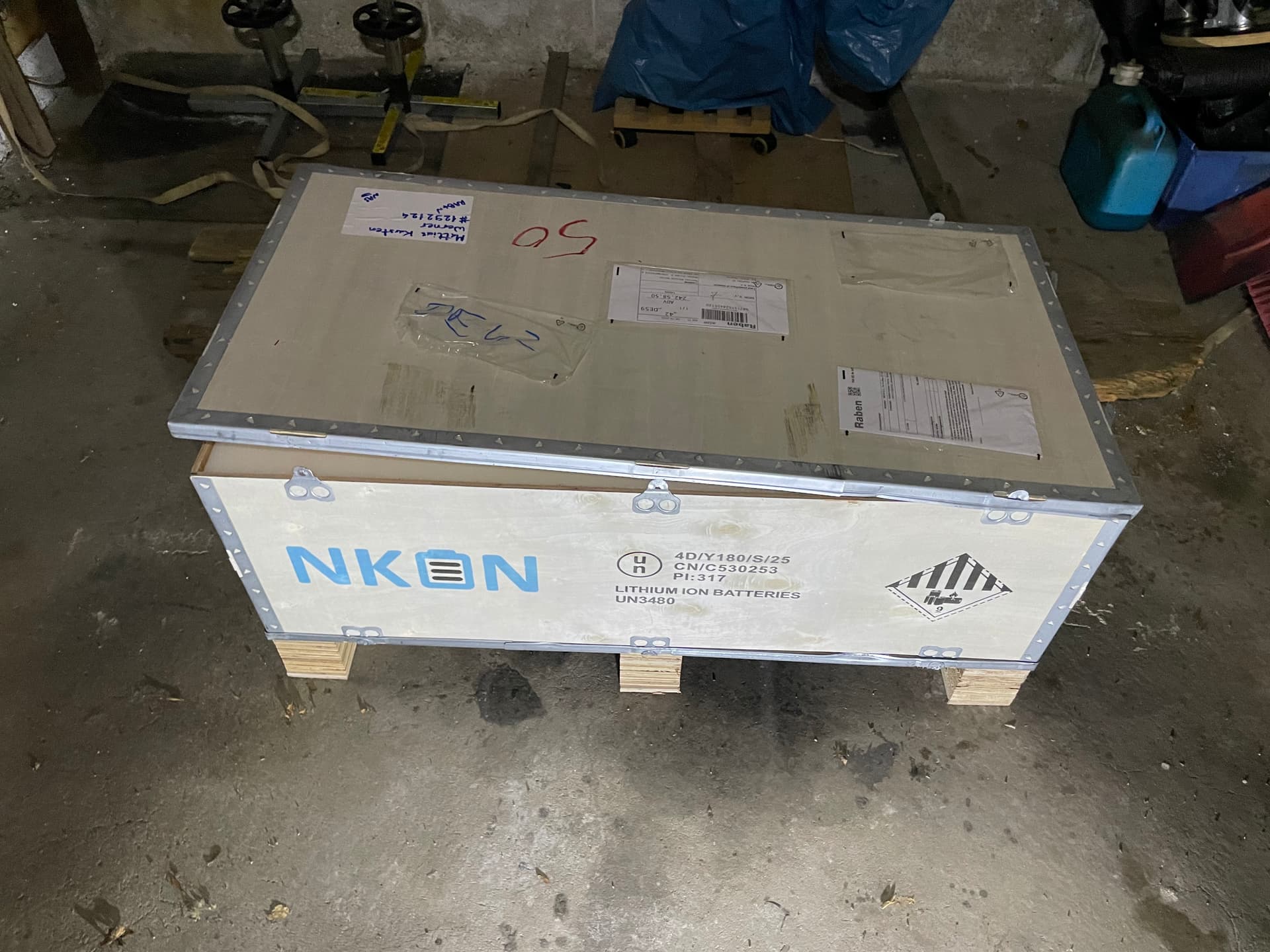

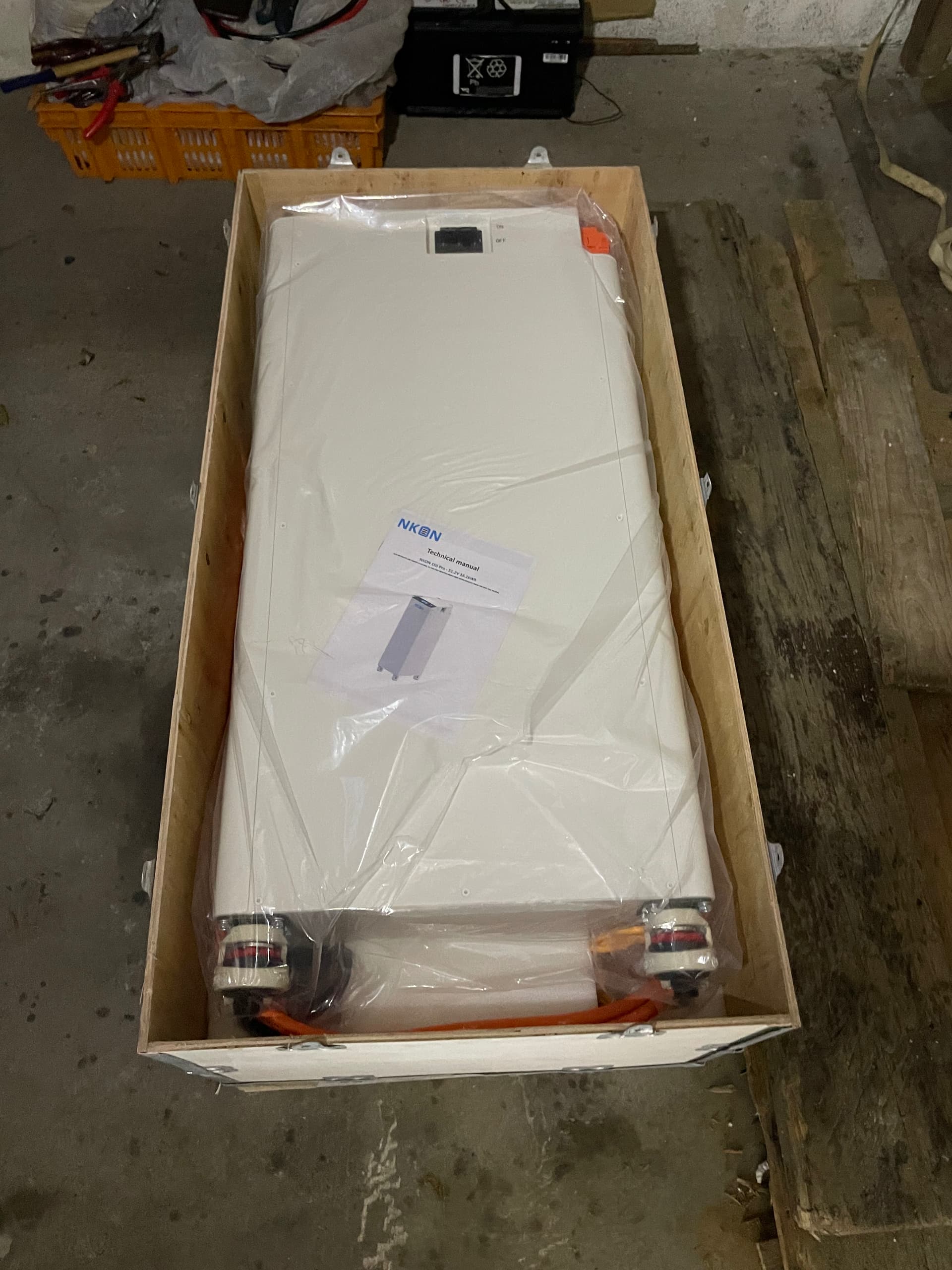

Meine Vorbestellung ist heute geliefert worden.
Ich habe hier heute Abend ein paar Fotos vom Unboxing in meiner, vom Haus 125m entfernten, Garage gemacht, die gerne teilen möchte.

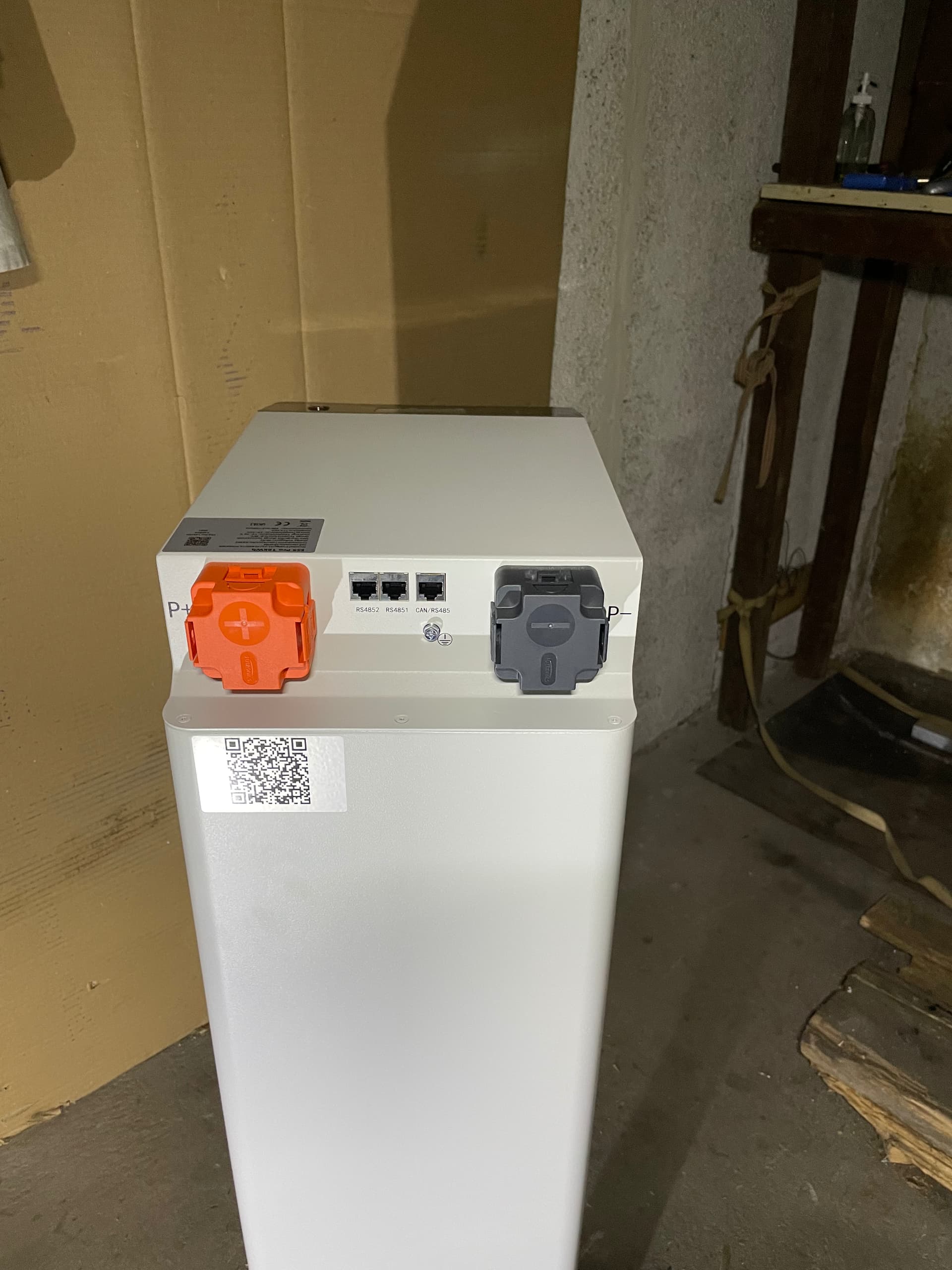

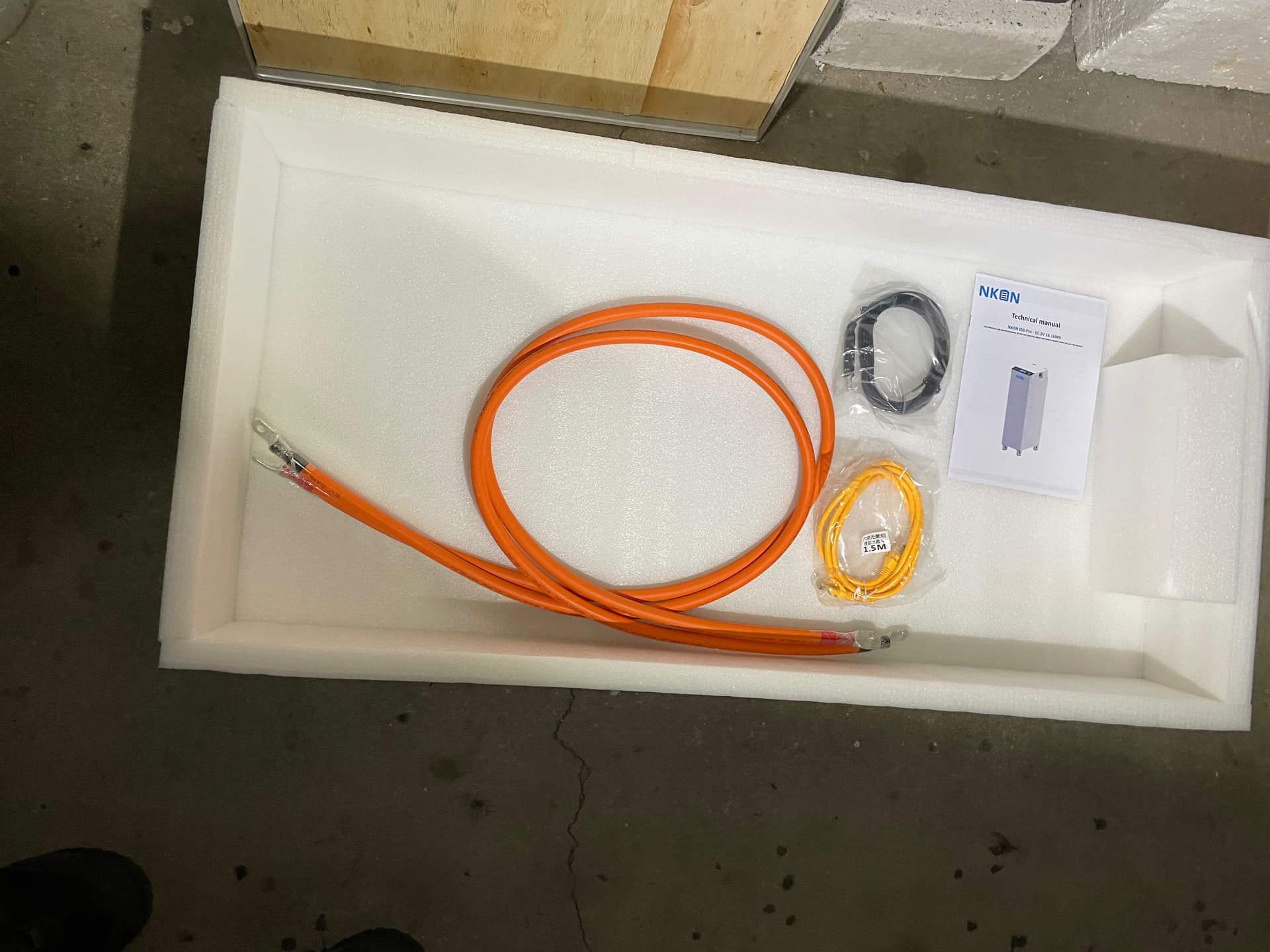

Ich habe hier heute Abend ein paar Fotos vom Unboxing in meiner, vom Haus 125m entfernten, Garage gemacht, die gerne teilen möchte. Das Entfernen der Sperrholzbox, um an die Batterie zu kommen, war auch schon ein Projekt - nehmt Euch einen stabilen Schraubendreher, eine Hammer und eine Kombizange parat, damit ihr an das neue “Schätzchen” kommen könnt :wink:

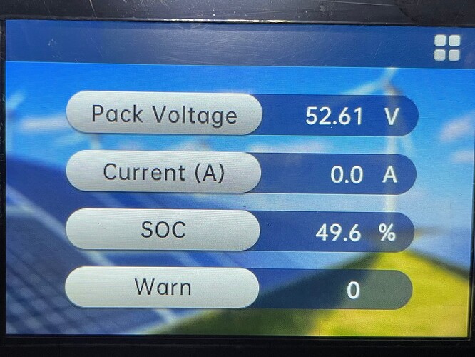

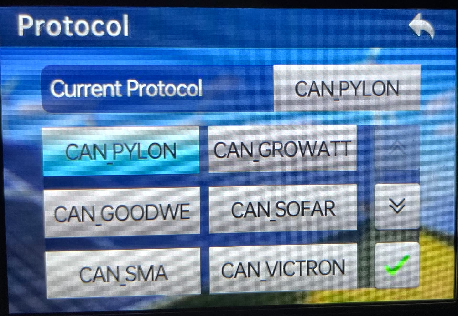

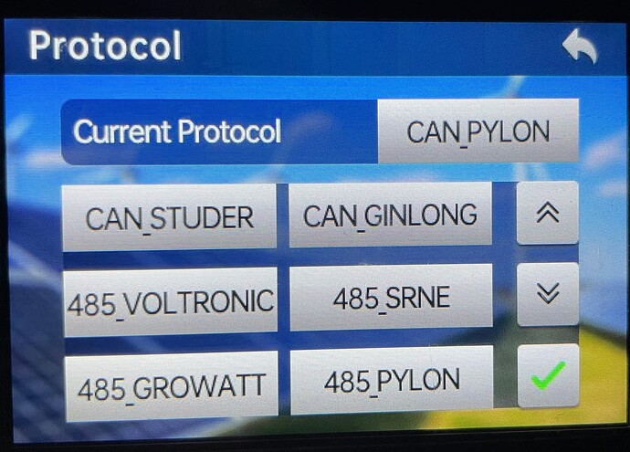

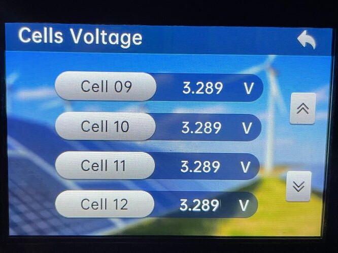

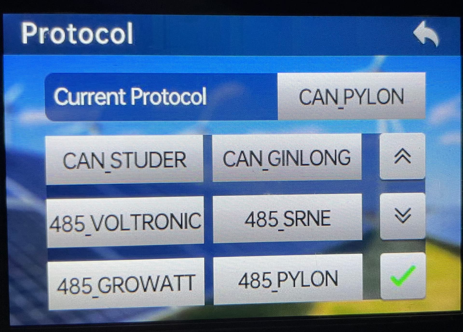

Es ist bereits ein Paar 50mm2 DC-Ladekabel in der Länge 1,5m dabei, sowie ein 1,5m Netzwerkkabel und ein USB-to-RS485 Kabel. Das Display ist ein Touch-Display. Das BMS kommt gebrandet durch NKON hoch. Angebotene Protokolle: CAN_PYLON (current), 485_SACOLAR, CAN_TBB, CAN_AFORE, 485_DEYE, 485_XZH, 485_GUDE, 485_NPP_IMB, CAN_MUST, 485_GT, CAN_STUDER, CAN_GINLONG_485_VOLTRONIC, 485_SRNE, 485_GROWATT, 485_PYLON

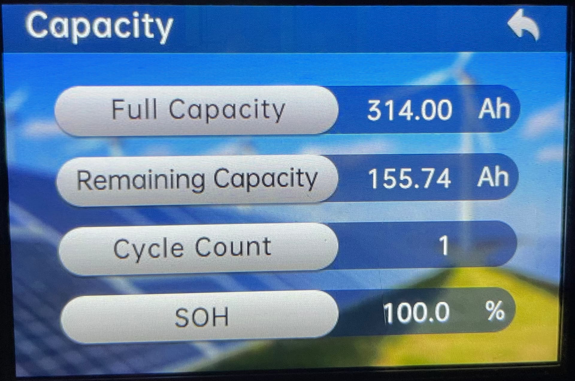

Full Capacity: 314.00 Ah
Remaining Capacity: 155.74 AH
Cycle Count: 1
SOH: 100%

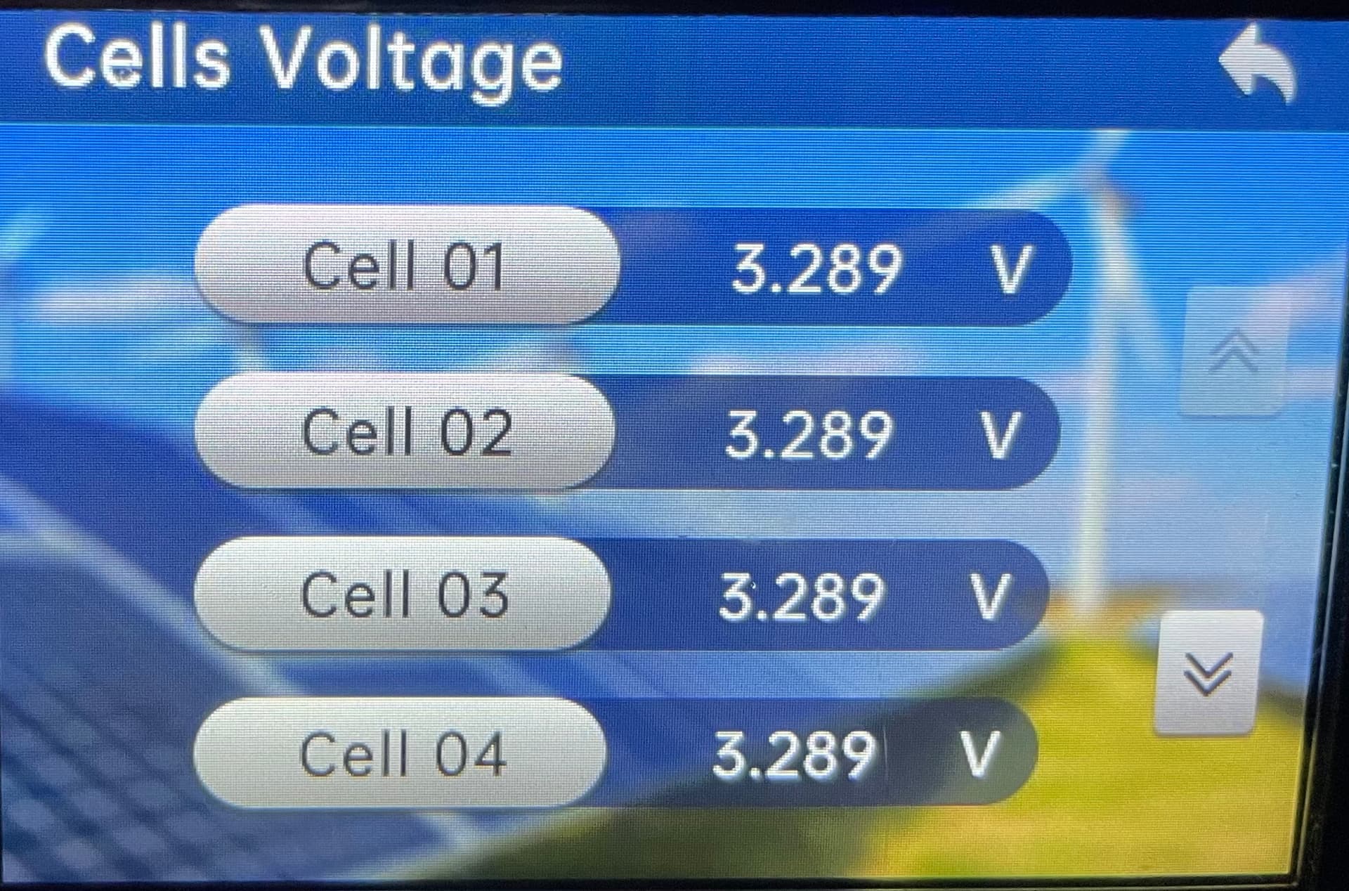

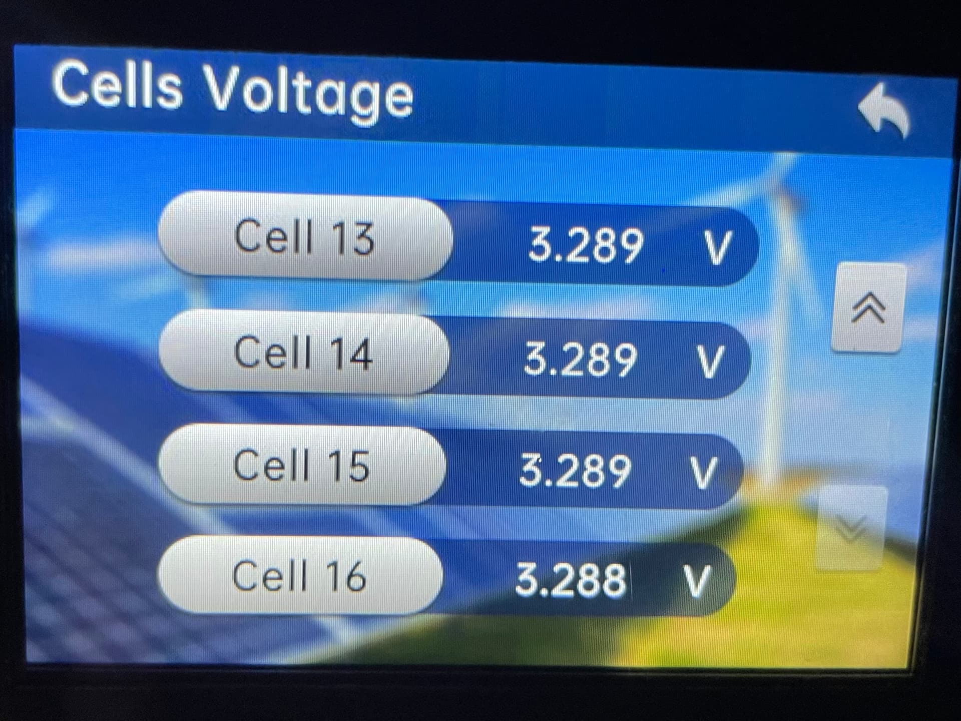

Cell Voltage: 3.289V (Cells 1-16)
Pack Voltage: 52.61V
SOC: 49.6%

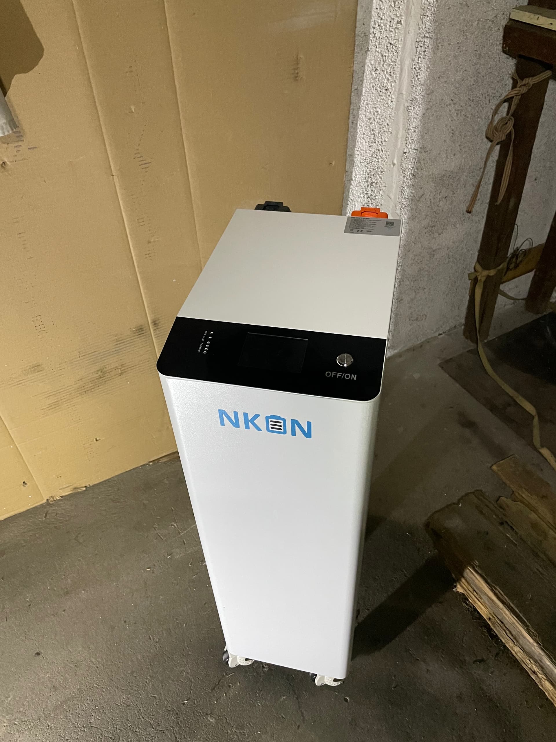

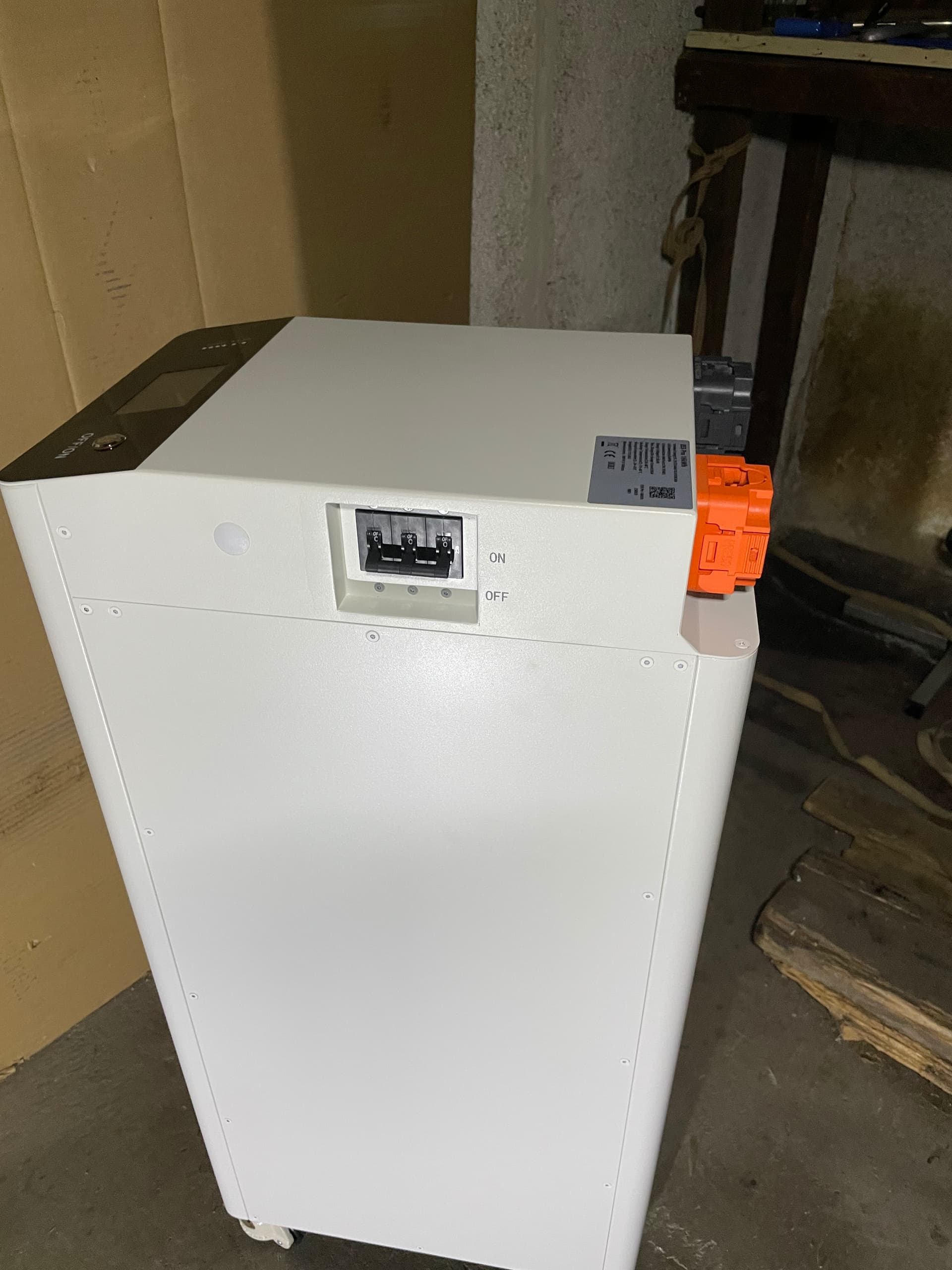

Das Gehäuse ist recht schmal und kompakt und kommt mit den guten Schwerlastrollen, die man durch Runterschrauben noch am Boden fixieren kann. Zusätzlich zu den Schwerlastrollen waren für mich überraschend der bereits verbaute mechanische zweipolige DC-Schalter und das Touch-Display des BMS.
Das neue Produkt von NKON macht für mich einen guten Eindruck.
5 „Gefällt mir“

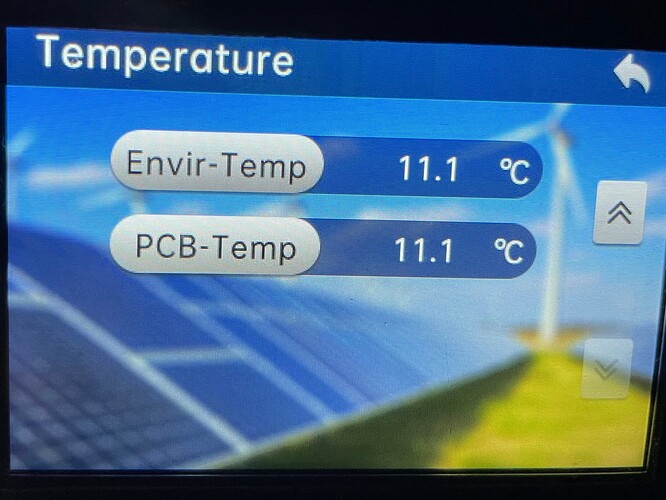

kann das display nur NKON anzeigen?

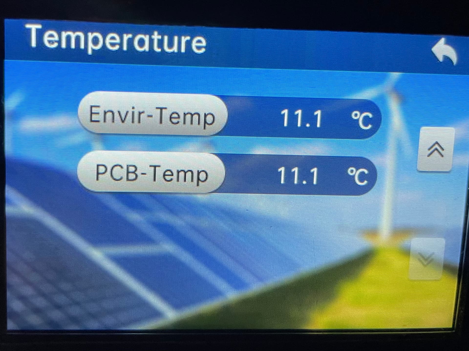

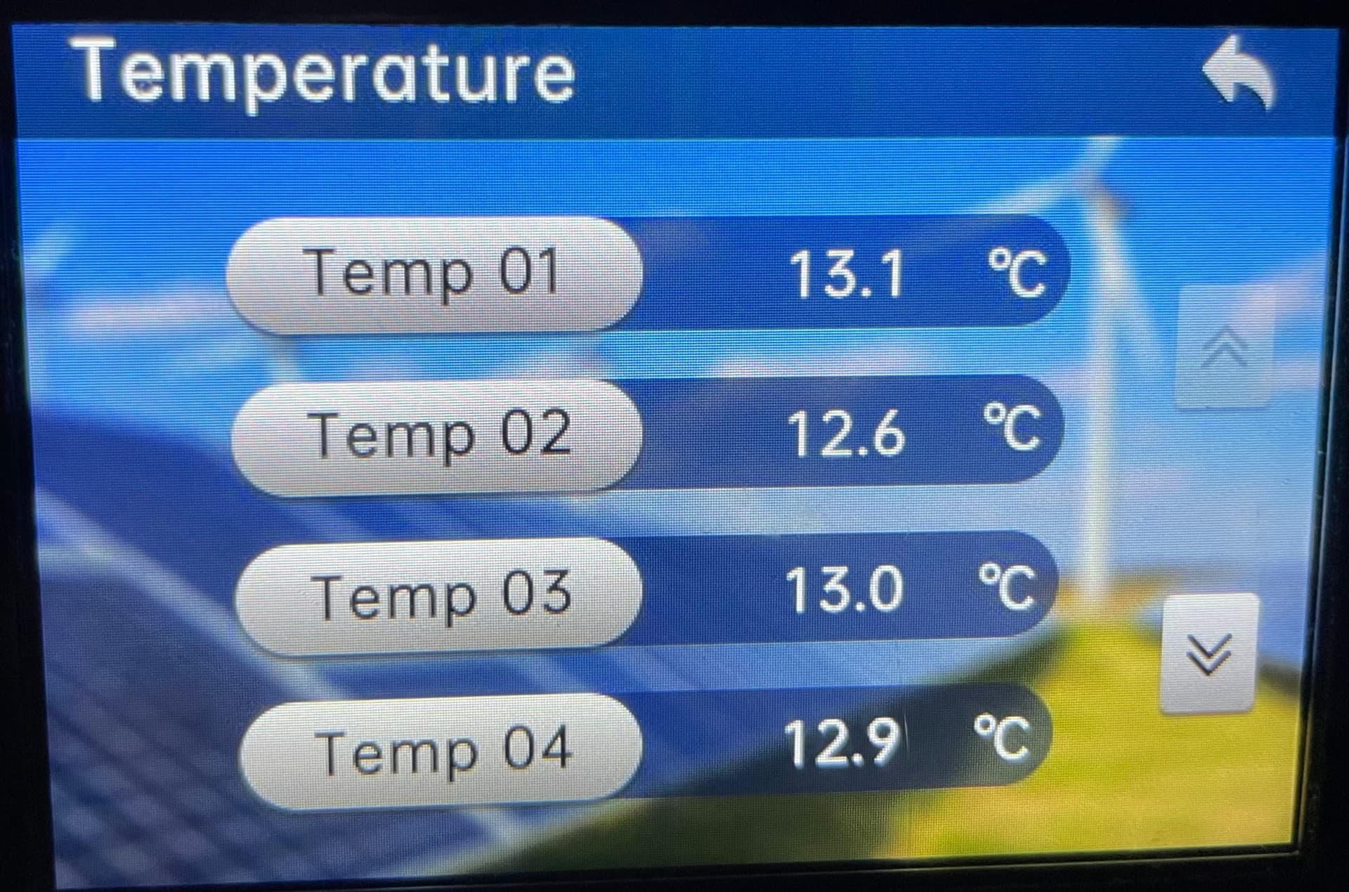

Nein, zum Glück nicht :joy:
Meine Bilder von dem Display waren gestern verkehrt herum aufgenommen, deswegen hatte ich die nicht gepostet.
Ich schaue mal, dass ich die Blder gedreht bekomme und lade sie hoch…
So jetzt gleich nachgereicht:
Ich habe aus Zeitmangel noch nicht probiert mich über Bluetooth zu verbinden, weil einige ja meinten es sei ein Seplos 3.0
Interessant. Danke für die Infos.
Sieht wirklich sehr speziell aus. Bei dem kleinen Display muss man anscheinend viel blättern. Gibt es dafür keine App, bei der man es übersichtlicher darstellen kann (weil größerer Bildschirm)?
Frage mich was der Unterschied zwischen CAN_PYLON und CAN_VICTRON ist. Das Pylontech-Protokoll wird von Victron native erkannt und unterstützt. Von einem speziellen Victron-Protokoll über CAN habe ich noch nie gehört.

In der Beschreibung zum Speicher steht, dass man in Verbindung mit einem Victron eben das CAN_VICTRON nutzen soll. Unabhängig, ob Victron das Pylotech nativ kann oder nicht, wird sich NKon (oder wer das zu verantworten hat) sicherlich etwas dabei gedacht haben.

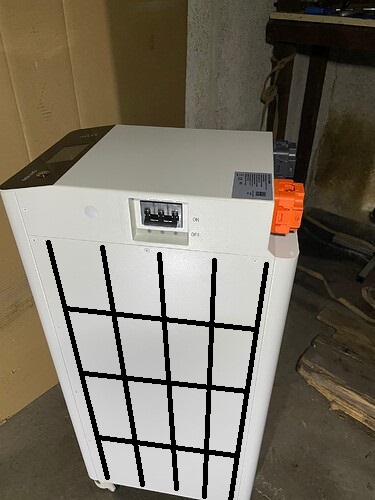

Und nun zur Frage der Einbaulage der Zellen.
Ich werde das Gehäuse aus Garantiegründen (6 Jahre) nicht öffnen, aber versuche mal theoretisch die Lage der Zellen zu ermitteln, versuche mir die Lage logisch herbeizuleiten (und habe schon DIY SEPLOS mit BMS3.0 gebaut):
119,5kg wiegt „NKON ESS Pro – 51.2V 16.1kWh“
Die Kapazität weist auf 314Ah Stunden Zellen hin.
Wenn ich die EVE MB31 z.B. nehme, dann passt das auch zusammen mit den 8000 Zyclen.
Eine MB31 ist 5,6kg schwer. 16 Zellen wiegen dann 89,6kg. Für das Gehäuse, dem BMS, etc. bleiben dann noch 29,9kg - das passt.
Das Gehäuse hat die Abmessungen
(H x B x T): 898,5 x 415 x 260 mm
Eine LiFePO4 Zelle EVE MB31 hat die Abmessungen
(H x B x T): 207,2 x 173,7 x 71,7 mm
Ich vermute natürlich die klassische Anordnung 8 Zellen links & 8 Zellen rechts - und das dann liegend und gestapelt auf der breiten Seite.
Die Tiefe des Gehäuses mit 260mm kann gut die Höhe von 207,2mm aufnehmen - das passt.
In die Gehäuse-Breite (415mm) passen gut 2 Zellen liegend nebeneinander (347,4mm) und es ist noch Platz - das passt.
Die Tiefe der Zelle (71,7mm) passt 8 mal gestapelt (573,6mm+Isolationen+Kompressions-PVC) gut in die Höhe des Gehäuses 898,5mm (und der Platz im oberen Bereich für das BMS, Anschlüsse etc. benötigt wird) - das passt.
Natürlich befinden sich Anoden und Kathoden aller Zellen (8+8) auf der gleichen Seite und für die Reihenschaltung (16S) immer gebrückt zwischen unterschiedlichen Polen:
         BMS
| K 16 A | | K 1 A |
| A 15 K | | A 2 K |
| K 14 A | | K 3 A |
| A 13 K | | A 4 K |
| K 12 A | | K 5 A |
| A 11 K | | A 6 K |
| K 10 A | | K 7 A |
| A 9 K | | A 8 K |
Da wirds dann doch gleich wieder die Aufschreie geben, daß das doch absolut verboten sei.
das kann garnicht sein, so wie der turm aussiet sind die zellen auf der schmalen seite gestapelt
was noch ok wäre aber auch nicht optimal.
aber vielleicht sind die auch normal mit den polen nach oben aufgestellt
so in etwa kp ob das mit der höhe hinkommt
wir werden es wohl nie erfahren
