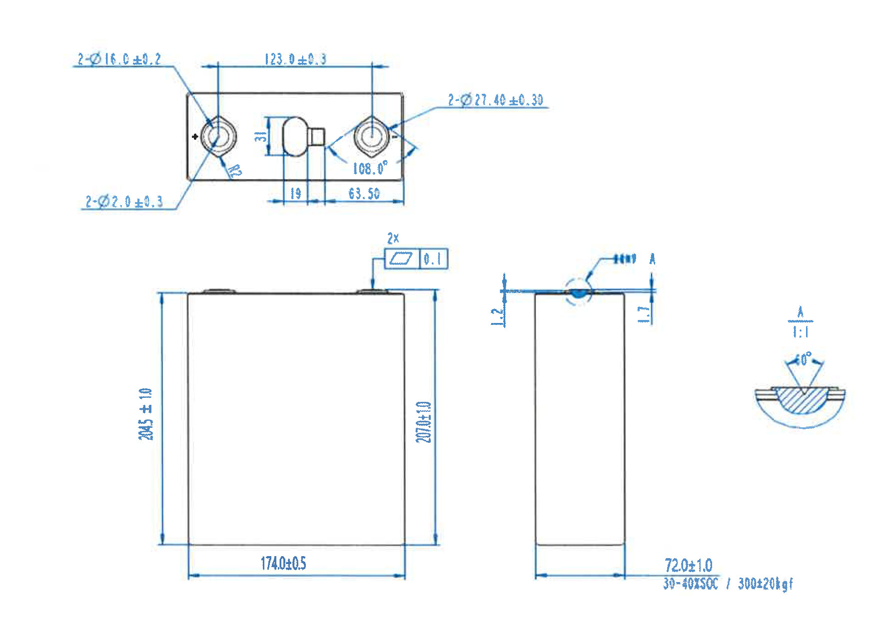

vielen Dank fürs Teilen. Es freut mich für dich, das die Zellen angekommen sind. Die Produktionsdaten und der Innenwiderstände sprechen sehr für "Neuware". Zur Frage der Abstände, ich habe hier einiges an Zellen zum testen gehabt (leider immer ältere Zellen 6-20 Monate). Hier war "immer" ein gewisser Spalt. EVE hat sich auf meine Anfragen zu den Tolleranzen in der Produktion sehr zurück gehalten, es wird nur auf das Datenblatt verwiesen:
Ich habe es immer mit einem Metallwinkel dokumentiert, so war es dann Teil des möglichen Nachverhandlungsfutters des Zellenkäufers, für den ich geprüft habe. Zumindest war es nie (ging vermutlich auch nicht bei dem Versandweg ohne sichere Palette) innerhalb der Tolleranz des Datenblatts von EVE.

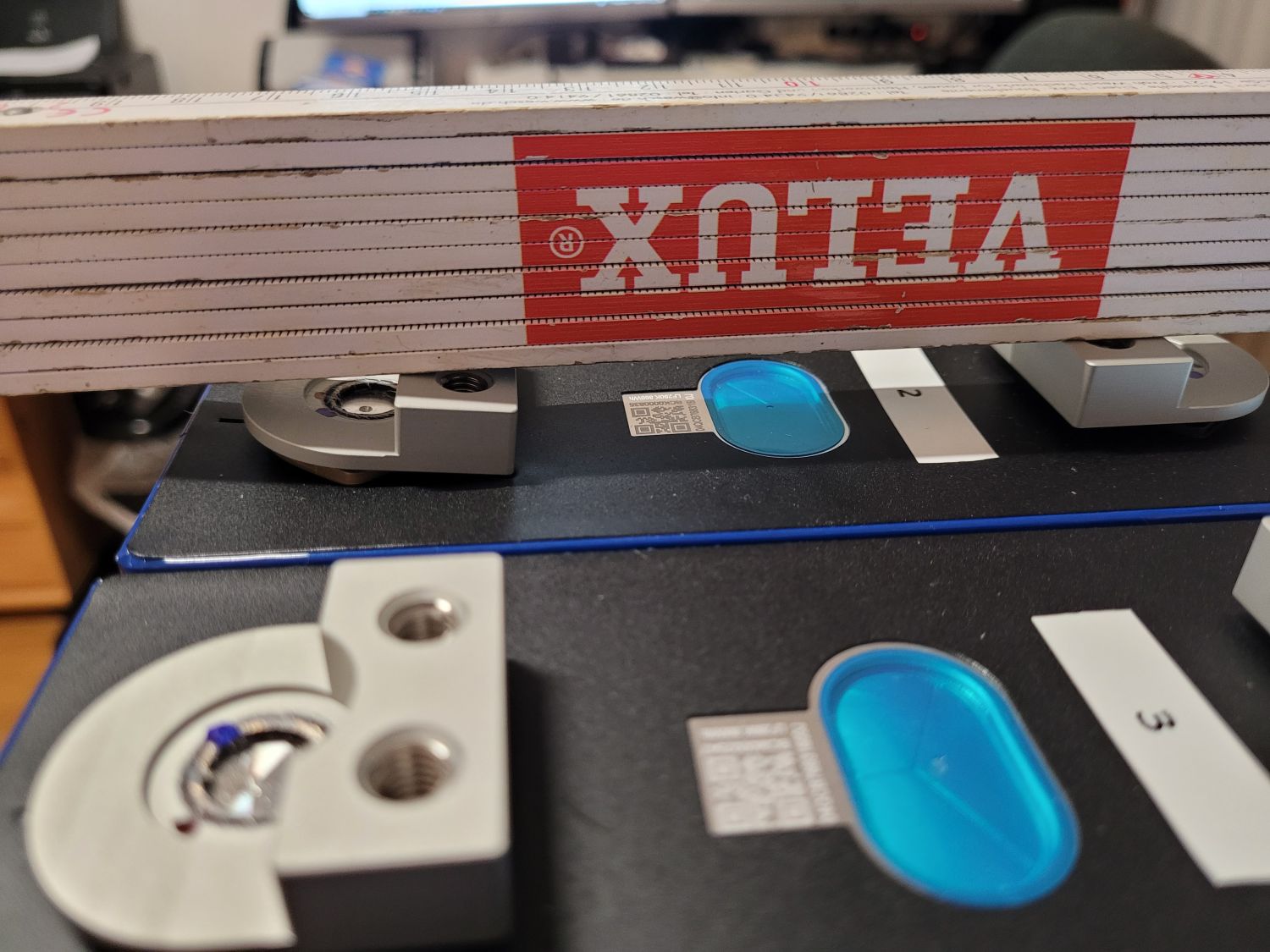

Habe die Akkus jetzt zuhause, alle aus Ende Dezember 2021, alle zwischen 3,292 und 3,294 Volt und mit Innenwiderstand zwischen 0.16 und 0.18. Eine Zelle sieht nicht gut aus, dass Terminal ist stark verbogen. In einem schnellen Test mit 26A war das kein Problem, habe es dennoch reklamiert.
Aber alle Zellen sind recht grade, kleine Abstände (1-2mm) hab ich aber dennoch wenn ich die Zellen lose nebeneinanderstelle. Ist das normal?
Beim Abholen hab ich noch Arjan von NKON wegen der Lieferung gefragt. Er sagte, dass er 1000 Zellen bestellt hat, davon hat er 500 verschickt und 40 sind kaputt beim Kunden eingangen. Ich vermute, dass die neuen Terminals das Problem sind, diese stehen weiter oben raus und haben einen Überhang. Trifft Gewicht auf den Überhang verbiegen sie sich vermutlich. Beim Versand muss man hier also die Terminals irgendwie absichern.Spontan würde ich ja sagen, dass man etwas unter den Überhang legt.

Ja, die Gefahr eines Kurzschlusses ist (lt. Aussage NKON) bei einem solch verbogenen Terminal zu hoch, so dass ich eine neue Zelle am Samstag nebst Retourenlabel von DPD erhalten habe.
Die Zelle, die ich angemeckert habe, habe ich bis jetzt aber normal in meinem Akkupack eingesetzt und etwa 5 Zyklen gefahren. Eventuell wird das Terminal minimal wärmer als die anderen, aber das kann ich nicht sicher beantworten, da dort auch das Kabel vom BMS dranhängt, und da dieses (150A) etwas dünn ist, auch etwas wärmer wird als die Busbars bzw. mein + Kabel. Es könnte also sein, dass die Wärme des Kabels sich auf das Terminal überträgt.
Aber: Die neue Zelle hat ebenfalls ein verbogenes Terminal. Jedoch so wenig (1mm etwa), dass ich es (sofern sie sonst unauffällig ist) nicht weiter reklamieren werde.
