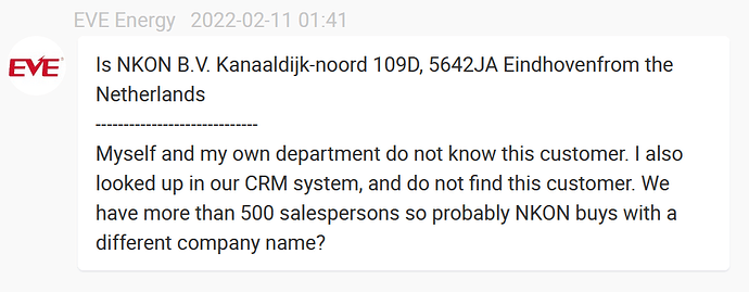

NKON B.V. kauft "vermutlich" nicht direkt bei EVE ein
Da bei EVE die Produktion lahmgelegt ist (siehe https://forum.drbacke.de/viewtopic.php?f=22&t=1907 ) versuche ich gerade noch "Restbestände" in Europa zu finden. Wer in Europa versucht Akkus zu kaufen dem fällt sehr schnell der Händler
NKON B.V.
Kanaaldijk-noord 109D
5642JA Eindhoven
auf. Ich war bereits vor Ort ( siehe https://forum.drbacke.de/viewtopic.php?f=7&t=1564&p=14468&hilit=nkon#p14468 ), nun habe ich EVE gefragt ob Sie den Händler kennen:

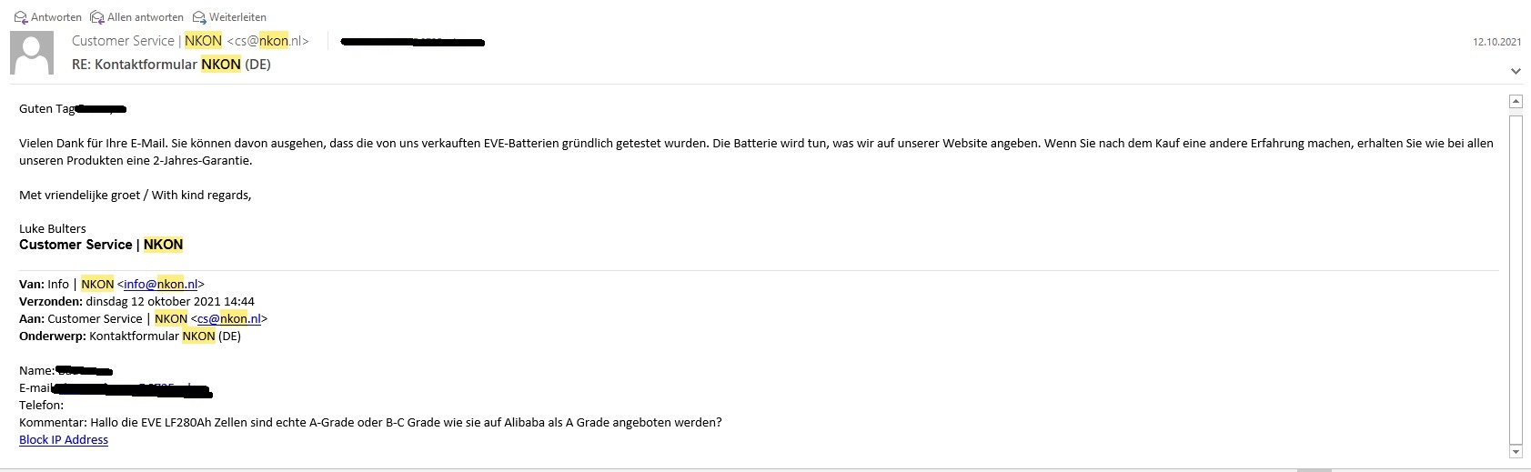

Dass NKON BV nicht bei EVE kauft wurde ja schon öfter diskutiert, ich selbst hatte ja schon mal bei NKON angefragt, ob es echte A Grade sind oder nicht.
Als Antwort bekam ich nur, dass die Zellen das tun was in der Beschreibung steht.
Das stimmt, ich habe es immer gerne schriftlich (typisch Deutsch). Damit sind alle anderen Diskussionen ob nicht vielleicht doch -> erledigt.
Hier die Antwort von Nkon auf die Frage ob es sich um echte A-Grade handelt.
also weitere b oder c ware
