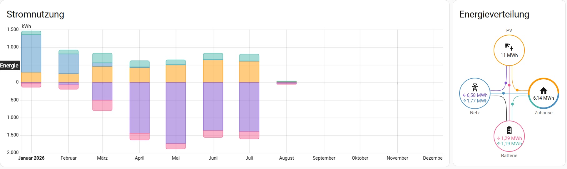

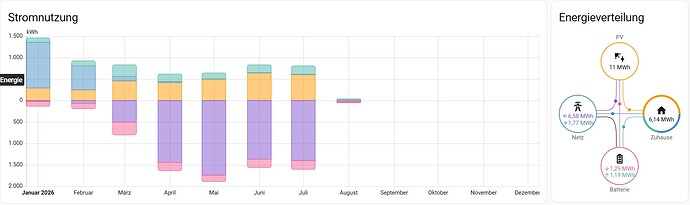

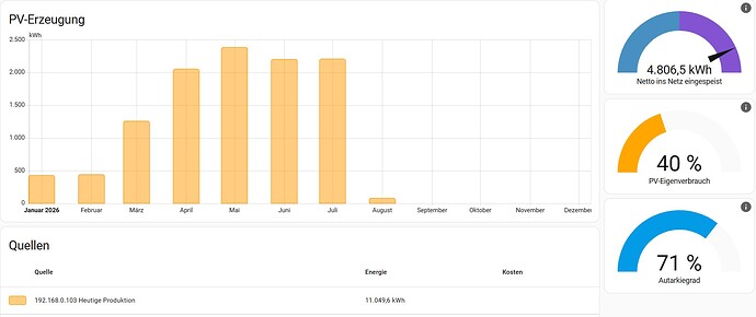

Und das gesamte Jahr:
Da sieht man auch schön: Im Januar/Februar reicht es nicht. 15kwp und 15kWh Akku, aber wenn Heizsaison ist, reicht es nicht für die Wärmepumpen(Splitklima). Jedoch nicht außer acht lassen sollte man, dass dort auch 430kWh produziert wurden im Januar. Für den Haushaltsstrom mit Warmwasser hätte es also gereicht. Nur für E-Auto und Wärmepumpen nicht.
Ich habe auf 22kWp Modulleistung und 45 kWh Akku aufgrüstet, schaumer mal ob ich über den Winter damit komme :wink: 30% Süd und kann in Winter notfalls aufs Dach um den Schnee wegzuräumen.
Hier lag kaum Schnee auf den Modulen, der Winter war aber neblig und ich habe im Winter von Nachbars Bäumen einen Schatten über die Module ziehen.
Für unsere Wohnung bräuchte ich dann 60kwp, da sind wir dann doch im übertriebenen Modus.
