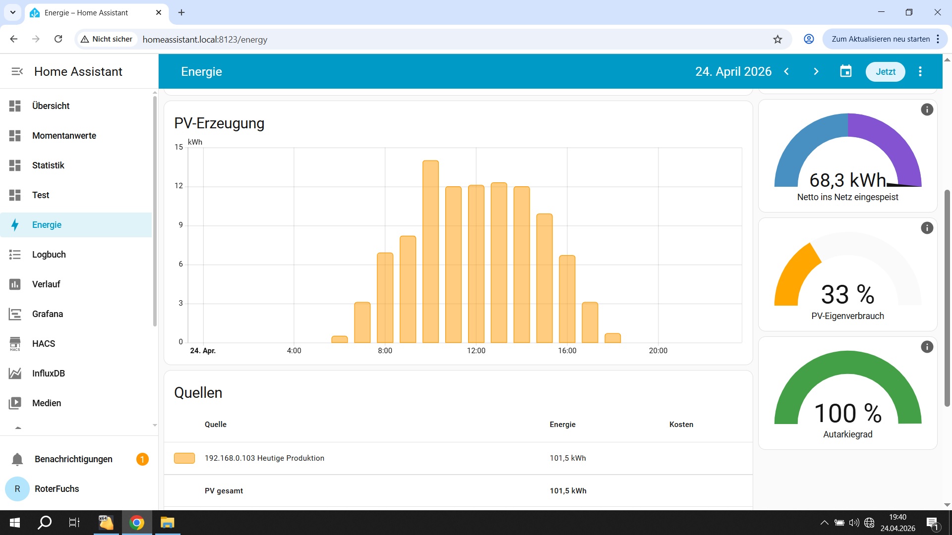

Volldampf voraus! Heute der erste Tag an dem die 100kWh geknackt wurde. Nebenher noch das E-Auto vollgeladen. Aber auch ne knappe Stange verkauft.

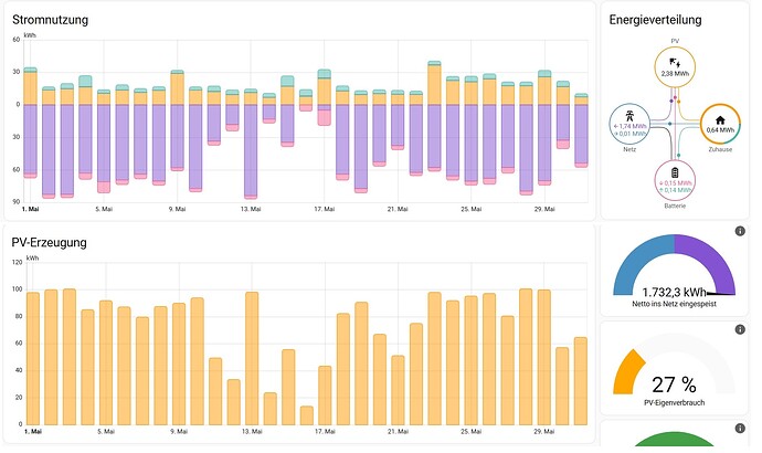

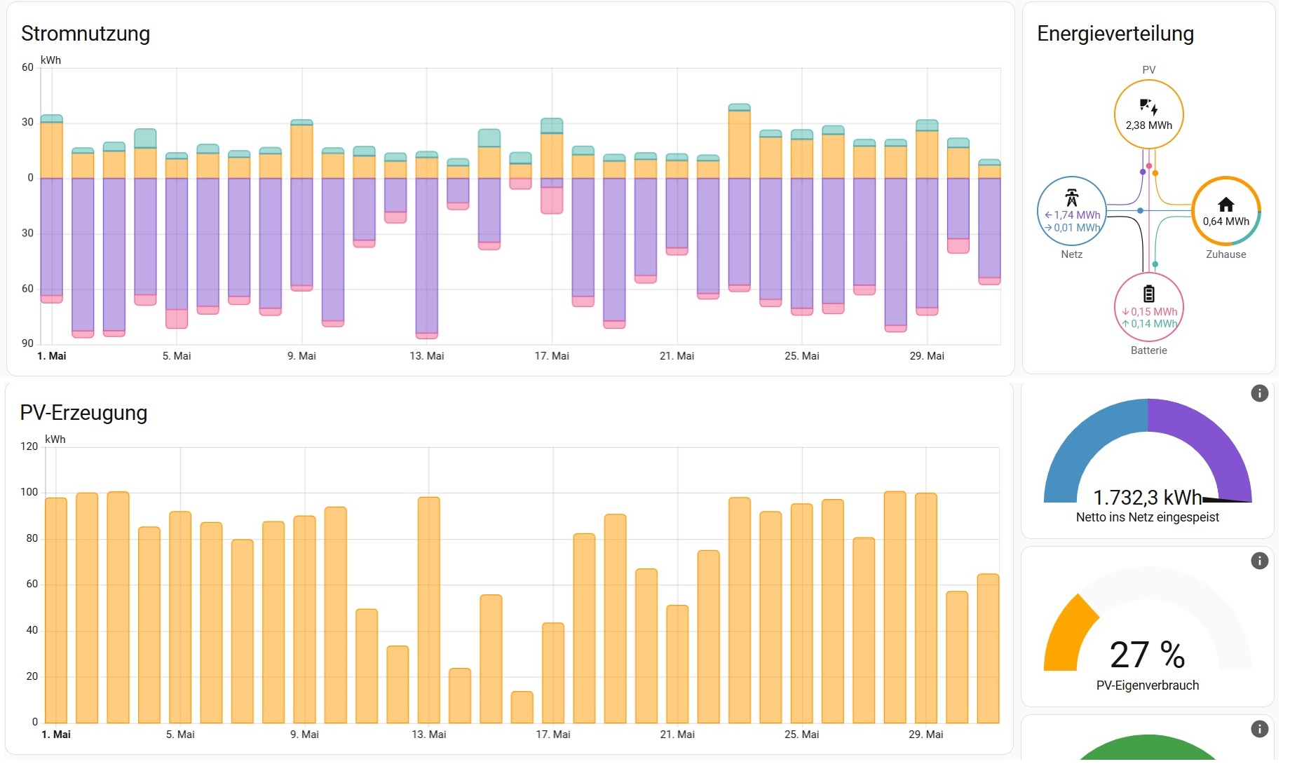

Ab diesem Monat musste gekühlt werden. Erzeugung 2386kWh. Das ist schon enorm. Ich brauche noch eine neue Routine für den Akku, damit wir abends mehr einspeisen können und noch weniger Bezug haben.

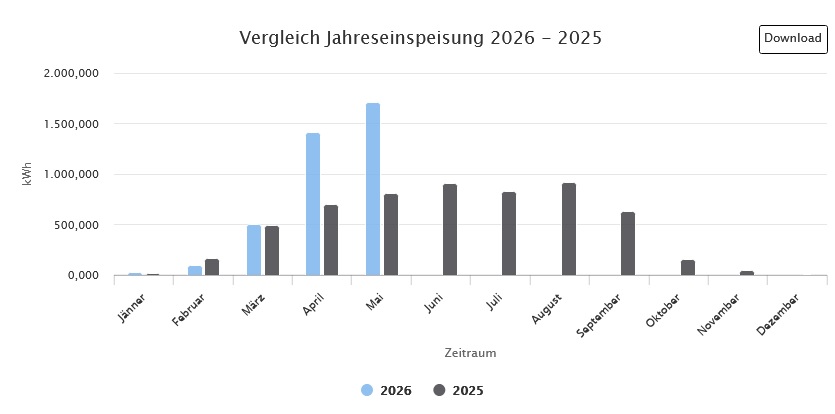

PS:
Netzanbieter:
Bezug: 10,5kWh
Einspeisung: 1704kWh

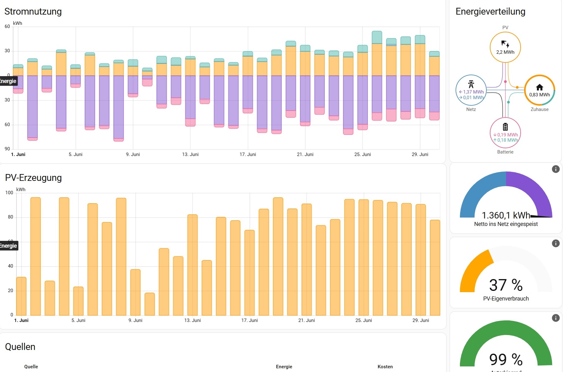

Man merkt, es wird gekühlt!

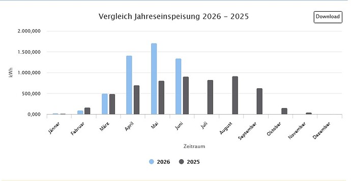

PS:
Netzanbieter:
Bezug: 12kWh
Einspeisung: 1341kWh
Der Mai ist aber Juni :wink: Nur 10 kWh für die BWWP im ganzen Monat?
Japp. Ich bin auch immer überrascht. Habe auch mal den Sensor getauscht mit nem Anderen.
Da ich noch 2 ungenutzte habe, weil Gefrierer muss ich nicht wirklich merh überwachen, wird demnächst mal geguckt was Trockner und Waschmaschine brauchen. Das ist sicher heftig. :wink:

Juni:
Batterieladung:207kWh
Batterieentladung: 196kWh
Energieexport: 1400kWh
Energieimport: 8kWh
Lastverbrauch: 709kWh
Produktion: 2209kWh
Verluste: 96kWh
WZ Klima: ??kWh
Kü Klima: ??kWh
KiZ Klima: ??kWh
SZ Klima: ??kWh
GZ Klima: ??kWh
Klima Kühlen gesamt: ???kWh
BWWP: ???kWh
E-Auto: 123kWh
Am 05. oder 06. diesen Monats hatten wir einen kurzen Stromausfall. Die Tasmota-Steckdosen laufen weiter aber scheinbar sind sie nicht mit dem Router verbunden und sind über ihre IP nicht ansprechbar (aus welchen Gründen auch immer). Seitdem wurden keine Daten geloggt. Das muss ich mir in Ruhe ansehen, daher keine Ahnung, wieviel rein zum Kühlen genutzt wurde.
Ich gehe von weiteren ca. 300kWh aus. Schlichtweg weil es so warm ist, der Rest aber genauso weiter gelaufen ist. Schwankung von ca. 50kWh nehme ich in Kauf.
