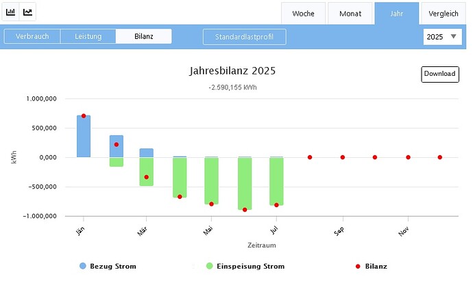

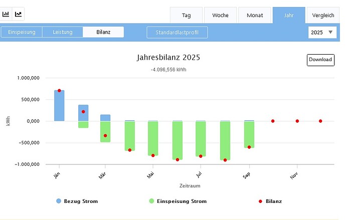

Im September verbraucht: 21,4kWh
Im September eingespeist: 625kWh
Da mittlerweile auch das Notebook mit HomeAssistant funktioniert bin ich weiterhin daran bestrebt die Auswertungen ab Januar 2026 hin zu bekommen. Dann kann ich nachvollziehen welche Klimasplit wann wie was wo verbraucht. Ab jetzt beginnt hier die Heizsaison, damit auch unser Stromeinkauf. Ich bin gespannt, ob meine prognostizierten 3000kWh Strombezug p.a. mit heizen und E-Auto erreichbar sind.
Wir haben in jedem Fall durch die sehr große PV-Anlage mehr Einspeisung als Bezug. Wobei es noch krasser aussehen würde, wenn wir kein Einspeiselimit hätten. Wir warten jetzt auf das neue österr. ELWG ab. Dieses bestimmt, was Einspeisen kosten wird und wie sich das bei uns auswirken wird. Die wahrscheinlichste Lösung wird ein größerer Akku sein, der dann nur abends/nachts/morgens einspeist. Dieser würde dann auch im März dafür sorgen, dass nichts bezogen wird.
Ich bin jetzt auf den Oktober gespannt.

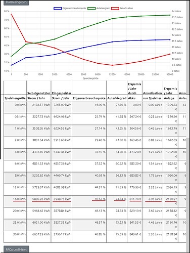

Desweiteren habe ich einmal das PV-Tool mit angepassten Werten benutzt:

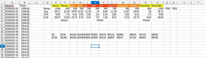

Das PV-Tool lässt einen jede Stunde einen Watt-Wert eintragen. Ich habe es so gehandhabt, dass von abends 22:00 bis 6:00 weniger verbraucht wird, was bei uns so zutrifft. Am Tag ist es mehr. Ansich müsste da das Kochen mittags rein, das ist mir aber zu aufwendig (noch). PV-Tool spuckt dann mit diesen theoretischen Werten mit unserer PV-Anlage und einer Einspeisebegrenzung von 4000W folgendes aus:
Und das deckt sich meiner Meinung nach sehr gut mit dem, was wir haben. Wir haben zwar etwas mehr eingespeist, der Akku aber nach 3 Jahren amortisiert, größerer Akku wäre für die direkte Nutzung nicht wirklich sinnvoll und würde die Amortisation verzögern. Kalkuliert aber nicht mit, dass wir dann im Sommer zeitversetzt mehr einspeisen könnten.
Leider lassen sich, bei meinem Libre-Office in Kombination mit dem PV-Tool.csv die Formeln nicht speichern! Er hat also nach dem speichern meine Formeln zum Autoausfüllen gelöscht und die Werte direkt in die Zelle geschrieben. Das ist unschön, denn so kann ich in den Feldern E2 bis P2 den Verbrauch nicht mehr passgenau anpassen und müsste dann wieder die ganzen 8700 Werte neu berechnen…..
Interessante Optionen beim PV-Tool, wenn man auf die erweiterten Einstellungen geht … Hab die bislang irgendwie immer übersehen und durch Deinen Beitrag drauf aufmerksam geworden. Na ja, bei uns aktuell kein Handlungsbedarf. Fehlt noch ein Erdkabel vom MFH zur Garage, um bei den Schwiegereltern auch was sinnvoll mit PV machen zu können. Und dafür müßte erst ein Baum weg, der jetzt geschützt ist und die anderen beiden Eigentümer beim Geld für den Weg und die Fällung zustimmen …

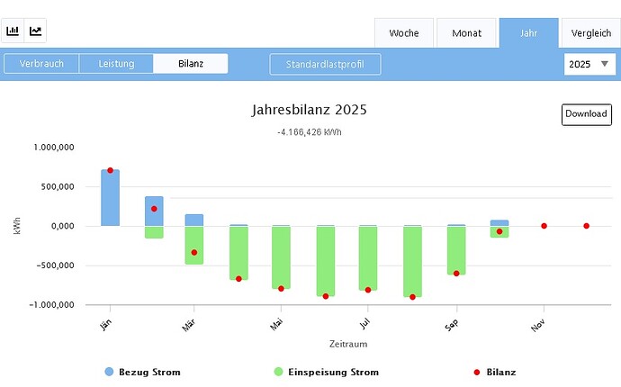

Oktober wurde nun geheizt. Bilanz war dennoch positiv (nicht geldtechnisch):
Einige Werte aus dem HomeAssistant für Oktober:
Batterieladung: 290kWh
Batterieentladung: 273kWh
Energieexport: 158kWh (laut Netzbetreiber 154kWh)
Energieimport: 81kWh (laut Netzbetreiber 84,8kWh)
Lastverbrauch: 748kWh
Produktion: 849kWh
Verluste: 86kWh
Werte von den Klimaanlagen wurden nicht am 01.10.25 durchgeführt daher kommen da erst Daten für November. Selbes mit E-Auto und BWWP.

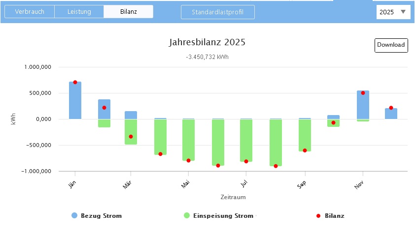

Es hat funktioniert! Es waren unter 3000kWh Bezug dieses Jahr.

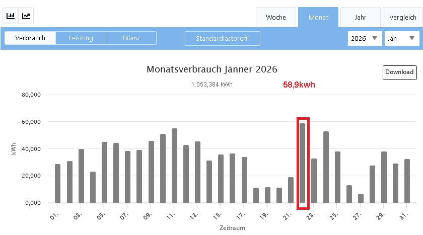

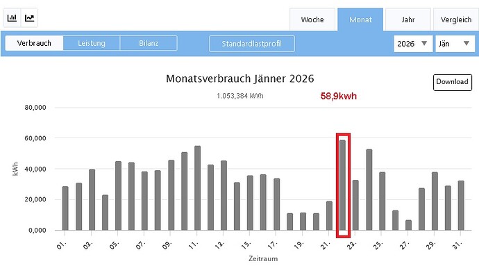

Januar:
Batterieladung:116kWh
Batterieentladung: 107kWh
Energieexport: 21kWh
Energieimport: 1077kWh
Lastverbrauch: 1405kWh
Produktion: 429kWh
Verluste: 69kWh
WZ Klima: 230kWh
Kü Klima: 93kWh
KiZ Klima: 271kWh
SZ Klima: 250kWh
GZ Klima: 150kWh
Klima Heizen gesamt: 994kWh
BWWP: 25,5kWh
E-Auto: 111kWh
So sah es dann aus. Der Peak an einem Tag ist auch wegen laden des E-Autos. Dadurch hat sich nun unser maximaler Peak im Jahr gegenüber dem Vorjahr verändert. Letztes Jahr lag dieser bei 44kWh an einem Tag. Das war dann dem Durchlauferhitzer geschuldet. Dieses Jahr sind es diese 59kWh.
Auf 24h heruntergebrochen würde bei uns im Winter ein Netzanschluss von 3KW Leistung ausreichen. Gehe ich noch von 2 E-Autos aus, und dem nicht gleichzeitigen laden, können wir so bei unter Anderem -10°C Außentemperatur die Wohnung warm halten, das Warmwasser bereiten, kochen, waschen, 1 E-Auto laden (dann im Wechsel). Maximal sind bei 3KW am Tag 72kWh möglich.
Im Vergleich zu Januar 2025, da hatten wir 719kWh Bezug.
Und dann noch als Anmerkung:
Wie man sieht, wir haben laut Netzbetreiber 1054kWh Strom bezogen. Heizen hat mit Splitklimas 994kWh betragen. E-Auto 111kWh.
Das bedeutet, die PV hat, theoretisch, unseren Hausbedarf decken können. Tägliches kochen, Spülmaschine, Waschmaschine, Warmwasser. Würden wir statt das E-Auto einen Verbrenner fahren, und statt mit Klimasplits mit einem Brennstoff heizen, würden wir keinen Strom kaufen müssen.
Unser Strom kommt immer noch aus der nahe gelegenen Anton-Kittl-Mühle, ein Wasserkraftwerk in 60km Reichweite von uns.
