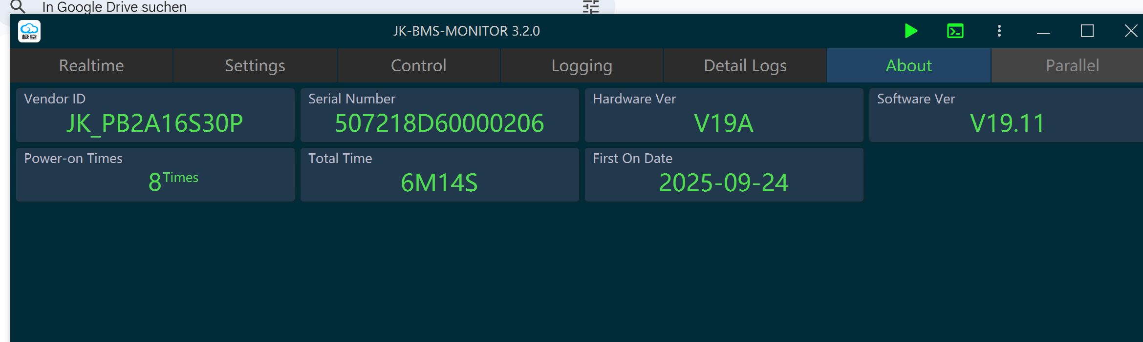

ich habe eine Frage zum JK BMS V19 PB2A16S20P.
Ich möchte einen Akku für meine PV-Anlage mit einem Victron Multiplus II 5000 verbinden. Ich habe im Cerbo alle Einstellungen vorgenommen. Dort wird auch Multiplus und EM24 erkannt.
Im BMS konnte ich auch über Laptop - USB - RS485 fast alle Einstellungen vornehmen.
Jetzt zum Problem: Die Einstellungen unter “CAN Protocol No.” bzw. “UART 1 Protocol No.” können nicht vorgenommen werden. Ich kann das Feld nicht anklicken, es gibt keine Auswahloptionen.
Folglich wird das BMS im Victron nicht erkannt (ich habe ein Typ B Kabel und Abschlusswiderstand, daran sollte es nicht liegen).
Ich habe leider kein Android Gerät um es über die App zu probieren.
Kann mir jemand weiterhelfen?

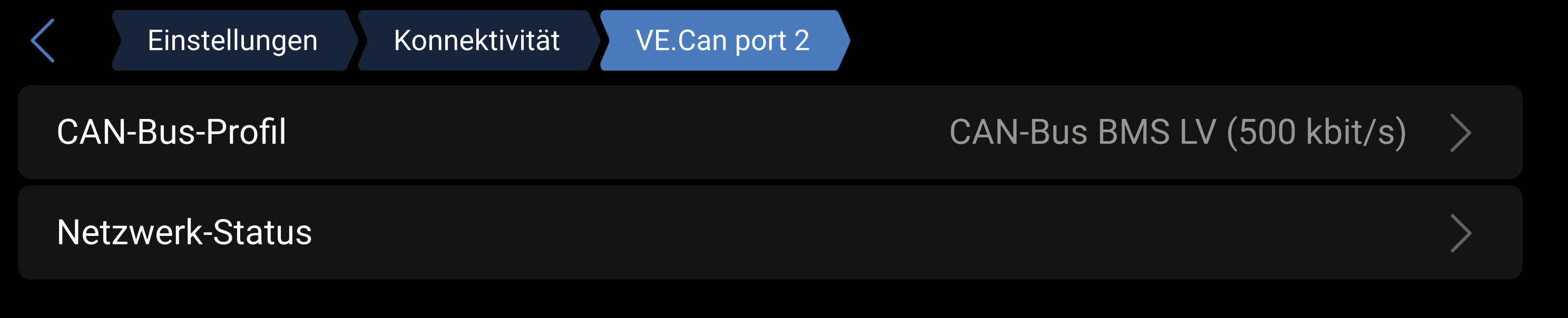

das kannst du locker über die HandyApp von JK ändern
denk dran das du beim Cerbo den CAN2 auf “CAN-BUS BMS LV (500k/bits) ändern musst

Danke für die schnelle Antwort! Beim Verbinden mit dem iPhone erscheint jetzt allerdings der Fehler “Make a pair failure”. Ich hatte zunächst noch das Standardpasswort (123456) und habe es dann probeweise geändert, leider ebenfalls ohne Erfolg.
Hab’s rausgefunden. Es gibt ein anderes Passwort zum Verbinden via Bluetooth (1234).
Jetzt wird das BMS im Cerbo angezeigt, danke nochmal
