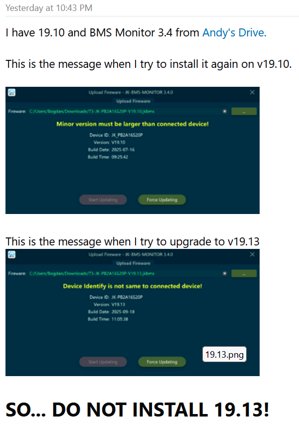

Neuste JK Inverter BMS Version V19 - 2025
Vielleicht ist es aber gut, dort im Forum quer zu lesen…zumindest verspüre ich jetzt keine Lust mehr sofort die Firmware bei mir auf die 19.13 upzudaten :smiling_face_with_sunglasses:
Danke. Hatte in dem Archive einen ChangeLog vermutet. Ohne den installiere ich es sowieso nicht. Lottospielen geht woanders besser :wink:
Bei mir war das gleiche Bild :zany_face:
hallo no is good v19.13 ok !!!
Was möchte man uns sagen? :man_shrugging:
Da diese Firmware die UART2 und ich es schwierig finden, die BMS 1 und 2 in Dips -Slave zu konfigurieren, da ich ein ESP -Atom 32 habe und Yambms ESP32 Master und 2 BMS -Slave und unmöglich 2 BMS -Sklave verwenden kann !!! toll !
Ich habe diese Nachricht auf der englischen Website geschrieben
Habe die Change Log gefunden.

Werde aber trotzdem Warten mit dem Update.
Edit Geht auch nicht zu Laden. Wie in Posts vorher schonmal erwähnt worden ist.

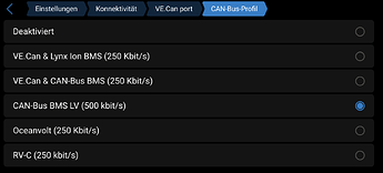

Hi everyone,
I’m finishing a new installation and have run into a communication problem that I can’t solve. I’d appreciate some advice from anyone who has successfully connected a JK BMS to Victron.
System setup:
• Inverter/charger: Victron MultiPlus II 48/15000/200-100 (firmware v558)
• ESS managed by Ekrano GX (new Cerbo GX model)
• PV:
– 2 × Fronius inverters (AC-coupled)
– 1 × SmartSolar MPPT 250/85 (DC-coupled)
• Batteries:
– 4 × LiFePO₄ JK-PB2A16S20P v19 (314 Ah each) — currently testing with only one connected
– Interconnected via Lynx Power In + Lynx Shunt + Lynx Distributor
– 250 A fuses per battery, 400 A main fuse
Goal:
I need the Ekrano GX to detect the JK batteries over CAN-bus, without using any external battery monitor.
Current setup:
• Custom RJ45–RJ45 cable from VE.Can (Ekrano GX) to CAN port (JK BMS)
• BMS protocol: 004 – Victron_CANbus_BMS_protocol_20170717
• Baud rate: 500 kbps
• Tried both pin orders (CAN-H / CAN-L swapped)
• 120 Ω terminators at both ends
• RS485 communication between batteries works fine
• GX still shows “No BMS detected”
• Victron keeps SOC fixed at 100 %, while the BMS reports ~25 %
• Ekrano GX does not recognize the CAN device
I’ve been testing for several days and can’t get the GX to detect the JK BMS.
If anyone has managed to make this setup work or has the correct CAN pinout/protocol combination, I’d really appreciate your help :folded_hands:

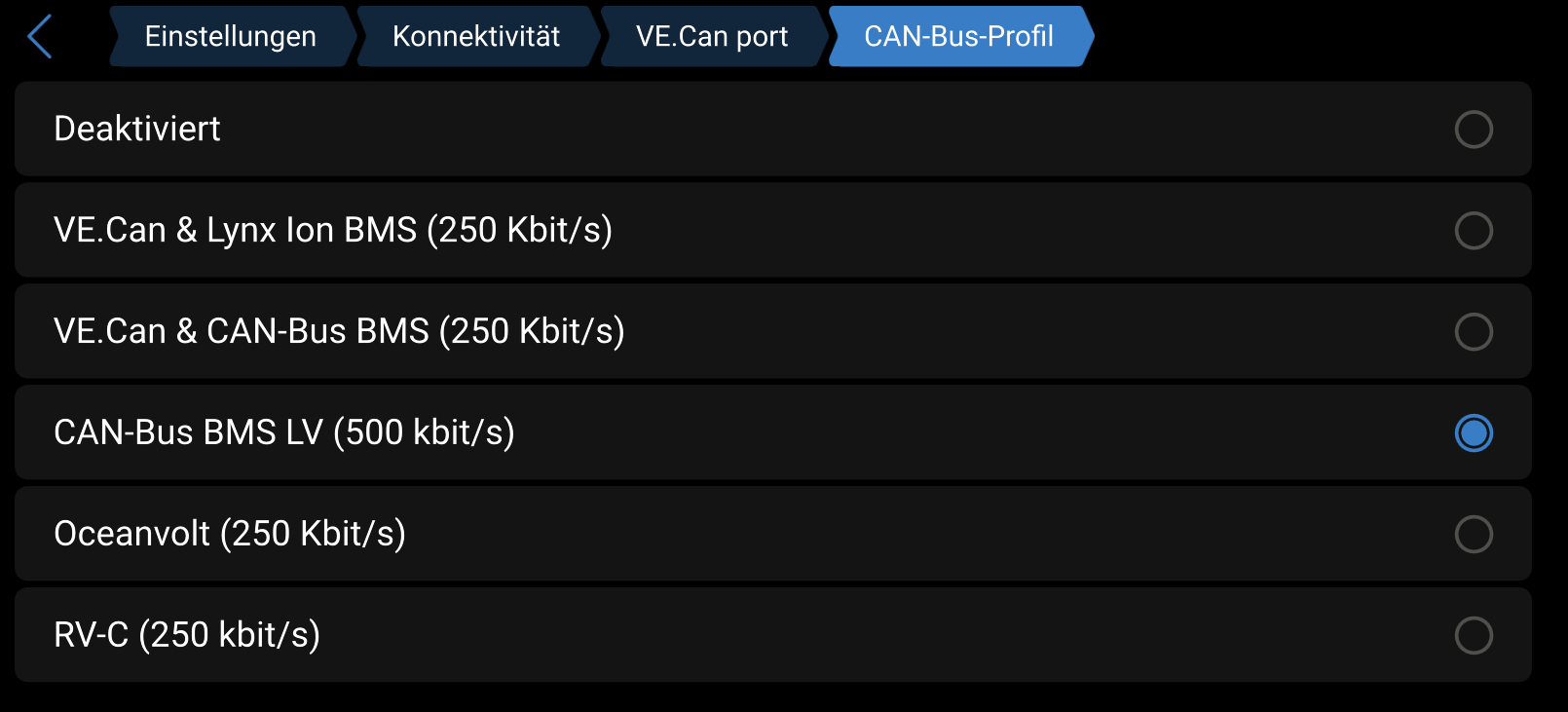

What is your CAN configuration in the Ekrano?
Should be like this:
No need for this.
Would avoid these way of testing because of danger to destroy sth.
Pin 5 is CAN-L -> Brown wire
PIn 4 is CAN-H -> Brown/White wire
Here is pretty complete guide for this: https://onvolt.pl/wp-content/uploads/2024/06/Instrukcja-JK-HES-EN-v1.2.pdf
And maybe there is a need of restart for new configuration to work of the Ekrano or even the BMS when you change protocol settings (maybe not but helps sometimes).
Thanks for the warning and the guide!
I’ve done quite a few tests already — hopefully I haven’t damaged anything.
I’ve been told that a VE.Can to CAN-bus Type B cable is required, and I’ve just got one.
I’ll test it this afternoon and see how it goes.
Eureka — it’s finally working with the Type B cable! :tada:
The Ekrano GX immediately detected the JK-BMS and started reading all values correctly.
Thanks a lot to everyone here for the help and guidance — really appreciate it! :folded_hands:

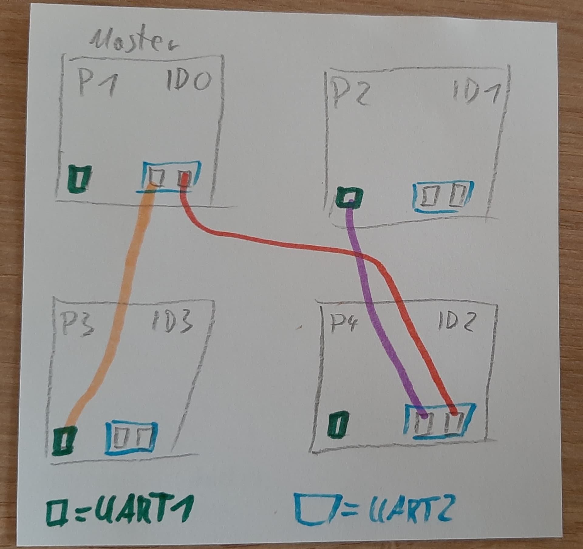

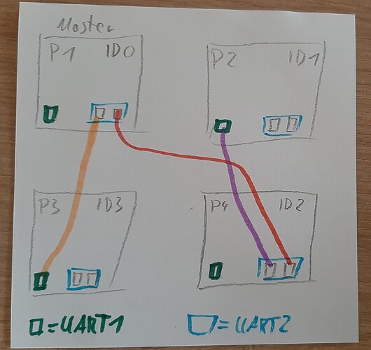

ich habe vier AkkuPacks, alle mit dem neuen V19 JK BMS. Softwarestand 19.10.
Bei zwei der Packs wird das UART2 Protokoll zur Kommunikation der Packs untereinander nicht korrekt ausgewählt. Ist eine automatische Auswahl entsprechend der Device ID.

Habe für mich eine funktionierende Lösung gefunden. Bei den beiden AkkuPacks, welche sich das falsche Protokoll für UART2 ziehen, habe ich einfach den UART1 Port verwendet und dort das Protokoll auf “001 JK BMS RS485 Modbus V0.1” gestellt.
Von JK nicht so vorgesehen, aber funktioniert für mich gut.
ich habe die V19.13 direkt vom JK Support bekommen.
Lässt sich aber nicht aufspielen. Habe ein Video zurück geschickt zum Support aber noch keine Antwort bekommen.
Also warten auf V19.14😉
