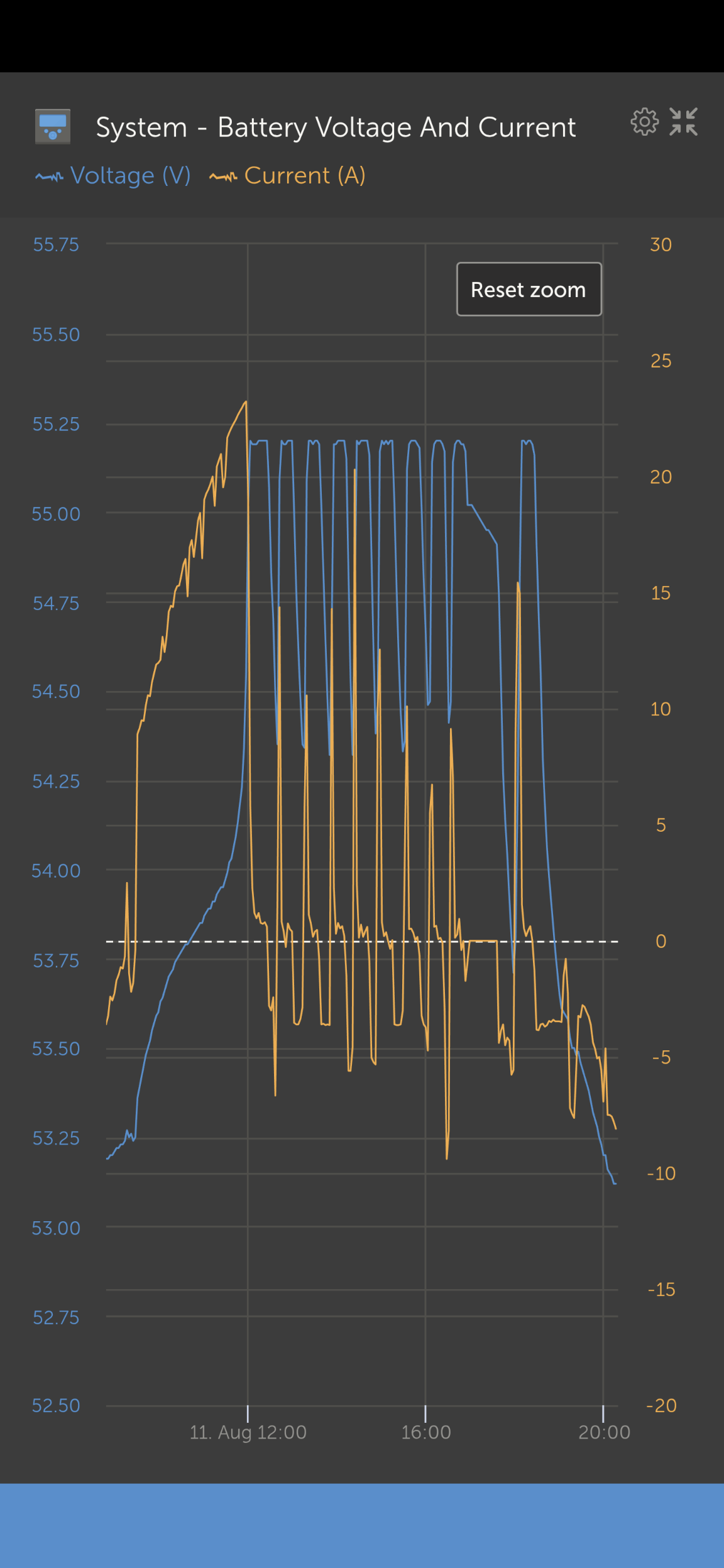

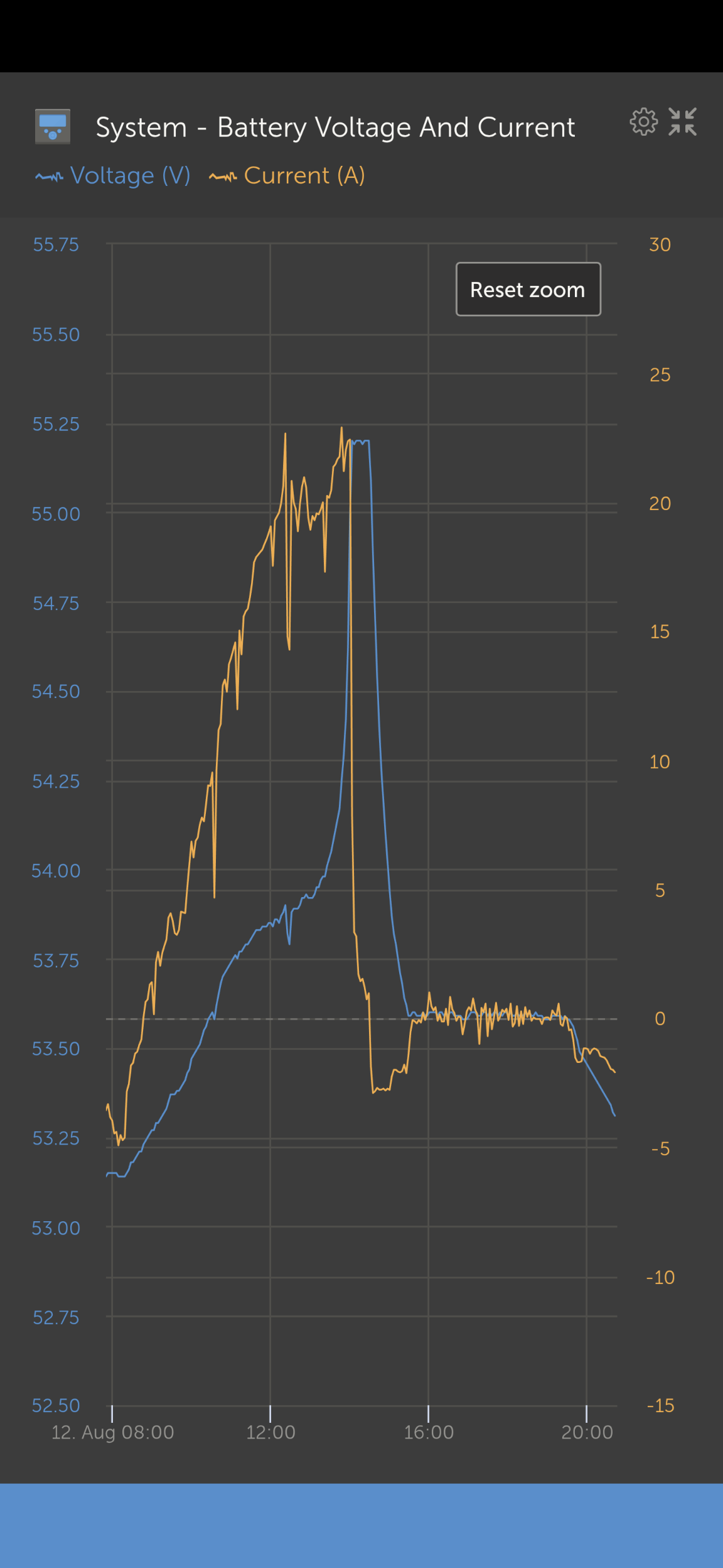

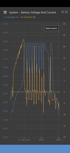

Diesen Mist hat die 19.09 bei mir gemacht.
Und so sah es danach aus...
Gruß...
Das sagt mir so ehrlicherweise noch nichts.
Ich schätze du fährst RCV= (3,45Vx16)=55,2V und nach ca. RCV_time = 1h fällt die Spannung auf RFV= (3,35Vx16)=53,6V
Hieraus seh ich noch keinen Unterschied zu einer vorherigen FW. Hier hat sich doch bzgl. RFV_Time etwas geändert, oder? Die State-Machine arbeitet anders, aber wie?
Wenn ich das so mit meiner 19.07 oder 19.05 oder auch vorher der 15.41 vergleiche gibt es auf der Darstellung erkennbar keinen Unterschied.
Es gibt keinen RFV-Timer mehr...
Stattdessen eine SOC Wert auf den abgefallen werden muss bevor ein rebulk statt findet.
Deshalb sah es in dem ersten Screenshoot für dich so aus als ob es ok wäre... Nein das war buggy... Spannung fiel auf 54,27 V und der Rebulk startete wieder, so in etwa im 5 Minuten Takt.
19.10 tut wie es vorgesehen ist...
RCV erreicht - RCV Timer läuft - abgelaufen, check 100%V - ok then set SOC 100%, lower to RFV - wait bis SOC um Wert X gesunken - then rebulk to RCV...
Besser oder schlechter, kommt auf das scenario an.
