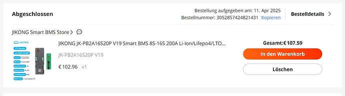

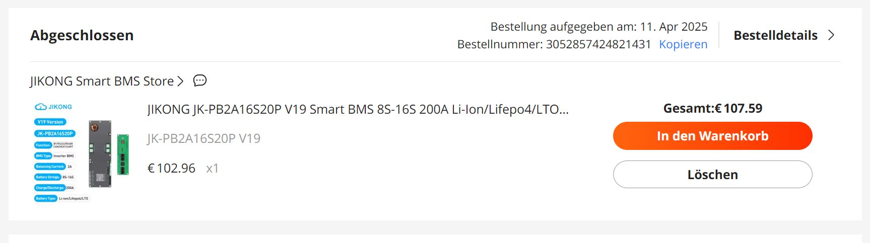

Ich habe für die V19 200A runde 110 € bezahlt
