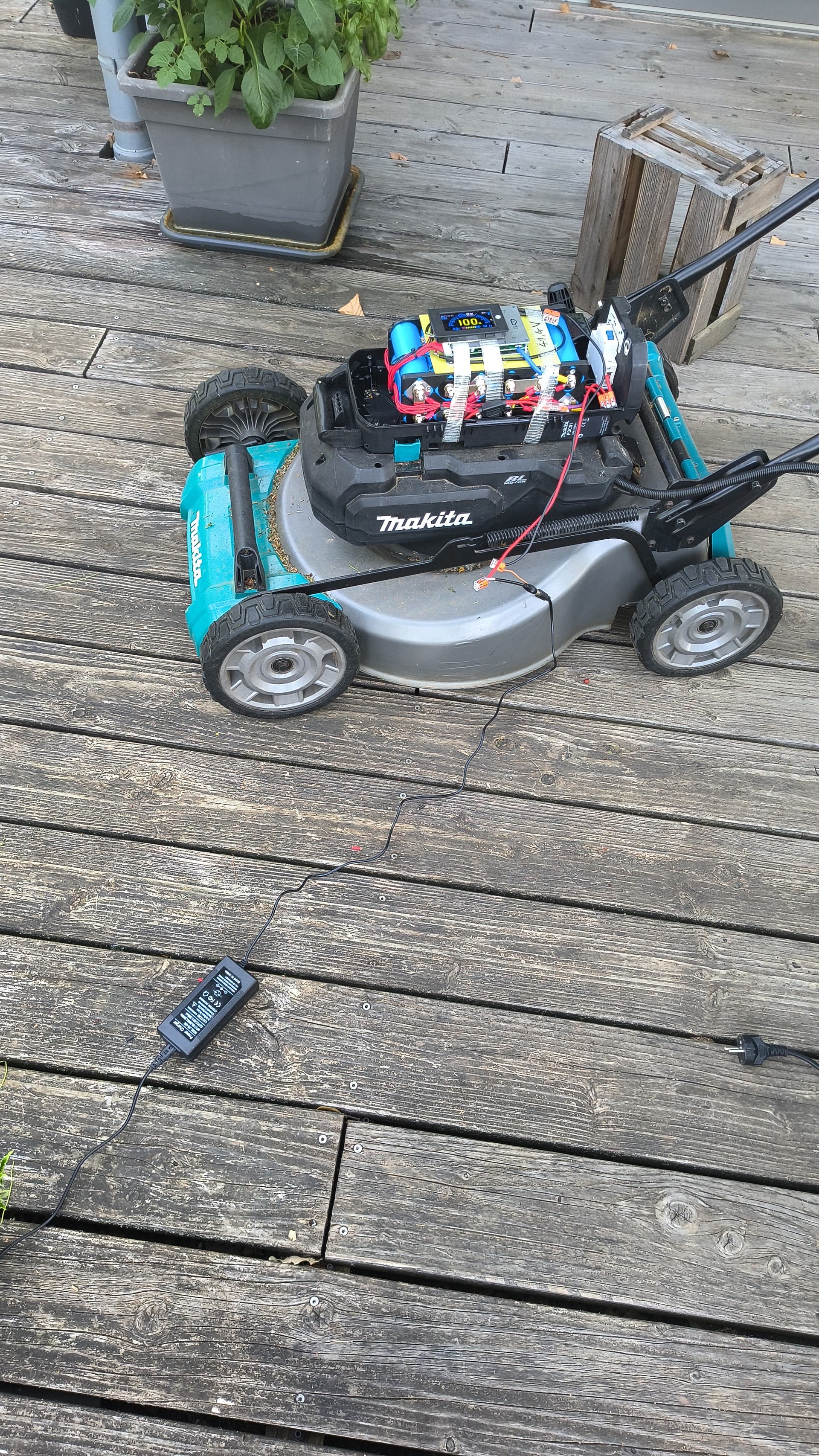

Habe mir in einen Makita Akku Rasenmäher ein 12S 20 amperestunden Akku mit JK BMS gebaut.
Das 42 Volt Ladegerät dass ich noch habe erkennt zwar das ladeende und schaltet von rot auf grün um, hält dann aber noch dauerhaft 42 Volt an.
Der Akku verbleibt also solange das Ladegerät angeschlossen ist auf seiner absorption Spannung, was ich für nicht so gut halte...
Trenne ich nun das Ladegerät vom BMS beginnt der sleep Timer runter zu zählen und das BMS geht nach der festgelegten Zeit in den schlafmodus und trennt auch den lade und entlade MOSFET.
Irgendwie finde ich es aber praktischer wenn das BMS das schon machen würde auch so lange das Ladegerät eingesteckt ist...
Aber irgendwie fehlt mir da die Beschreibung vom jkbms, wie das zu konfigurieren wäre...
