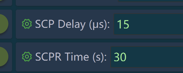

Ich habe eine Frage, bzw. ein Problem mit dem v19:
Gestern war es soweit und ich wollte als Zwischenschritt die neue Batterie mit JK Inverter BMS v19 anklemmen und die Batterie, die jetzt ebenfalls auf ein JK umgebaut wird (gerade noch ein Pace drin) abklemmen. Nach dem Umbau werden beide gemeinsam betrieben. Alles läuft in meinem Victron 3-Phasen-ESS.
Beim Schließen des Batteriehauptschalters, ging das BMS sofort auf "Discharge Short Circuit Protection". Der Grund leuchtet mir auch ein, da ja die Kondensatoren vorgeladen werden müssen und der Strom einfach zu hoch ist.
Mir ist auch klar, dass ich genau das mit der Einstellung "SCP Delay (µs)" umgehen kann.

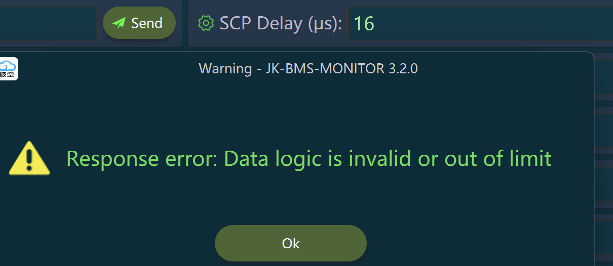

Nun zu meinem "Problem": Ich kann diesen Wert auf maximal 15! (kein Typo) setzen.
Gehe ich darüber bekomme ich vom BMS einen Schreibfehler geworfen. Hier 16µs!
In allen gängigen Videos (Andy von der OffgridGarage oder hier im EinstellungsWiki) sehe ich, dass das mehr sein sollte, also denke ich den Fehler gefunden zu haben. Ich dachte schon, dass die vielleicht einfach die Einheit geändert haben und die Bezeichnung vergessen haben zu ändern.
Die Einstellung zu ändern habe ich versucht mit PC JK-BMS-Monitor 3.0.3 und 3.2.0 und auch über mein iPhone. Kann es sein, dass das nur mit android geht?
Hat jemand eine Idee ob ich dem richtigen Problem auf der Spur bin? Könnte mir ja wieder passieren.

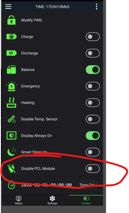

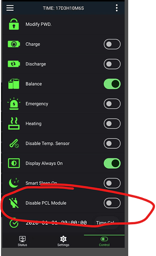

Hast du den "PCL" Schalter aktiv?
Hier noch die die Erläuterung der KI: "In the context of a JK BMS (Battery Management System), PCL stands for "Parallel Current Limiter". It's a feature designed to limit charge or discharge current, typically to 10A."
Sollte auch beim V14/V15 kein Thema sein. Hatte an dieser Stelle noch nie ein Problem. PCL ist bei mir aktiv.
