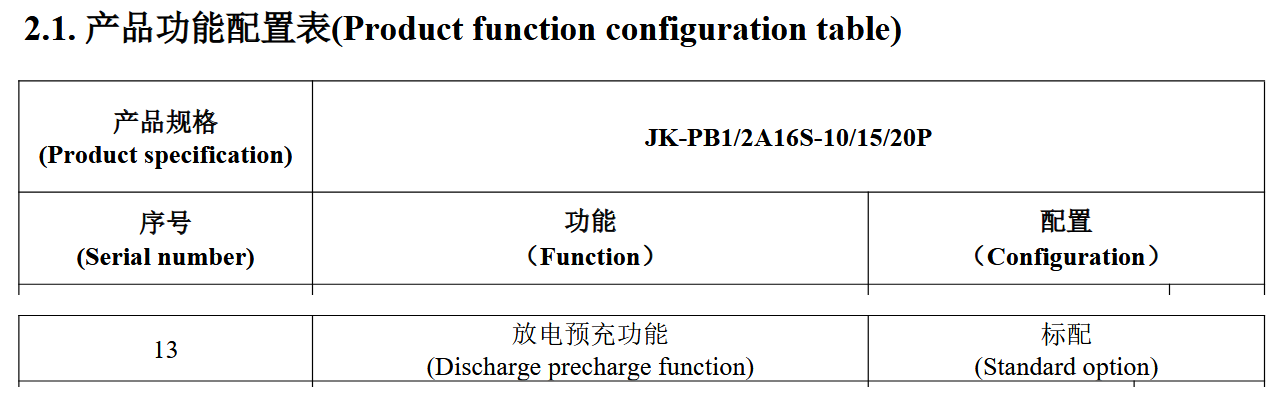

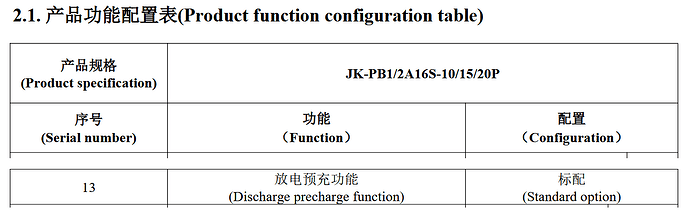

Weiß jemand ob das JK V19 immer auch die Precharge-Funktion enthält? Oder muss das eine Spezialversion dieses BMS sein, wie z.B. das hier: https://de.aliexpress.com/i/1005010296500429.html
Hier wird ja extra Precharge-Version angegeben.
Gemäß Manual ist das ein Standard-Feature:

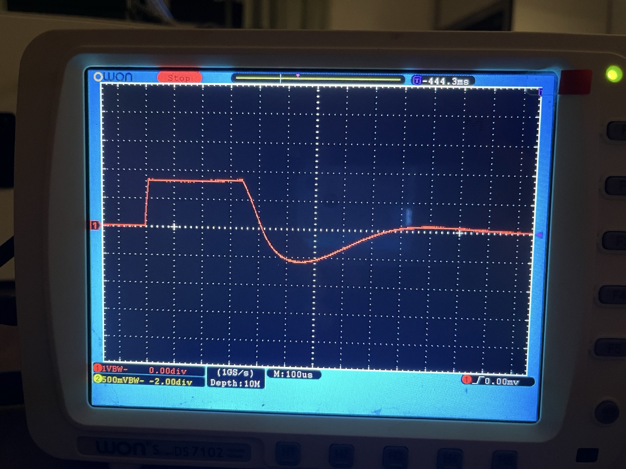

Vielen Dank. Ich habe inzwischen meine Stromzange wiedergefunden und mal den Einschaltstrom gemessen. Die Zange kann leider nur bis 60A aber wenn ich an der Zange 1mV bei 100mA eingestellt habe, und die geklappte erste Schwingung vor meinem geistigen Auge ergänze, dann komme ich auf ca 200A. *1 Das macht meinen Multiplus sicher nicht kaputt, aber ich hätte eher mit irgendwas um die 10A gerechnet.
*1 Wenn ich die letzte Schwingung nach oben mit der Unterschwingung vergleiche, müsste das ungefähr Faktor 5-10 sein. Also müsste die geklippte Welle nochmal um diesen Faktor höher sein. Unter der Voraussetzung, dass es sich um eine gedämpfte Sinusschwingung mit exponentiellem Abbau handelt. Ich muss das noch mal genauer messen.
Korrektur: 1 Kästchen der roten Kurve sind 1V und das entspricht nach der Einstellung anderer Stromzange 100A. Also ist die Unterschwingung bei 125A. Die Stromzange scheint bei 175A zu klippen. Also ist der Peak der ersten Welle eher so Richtung 500A. Oder interpretiere ich da was falsch?
