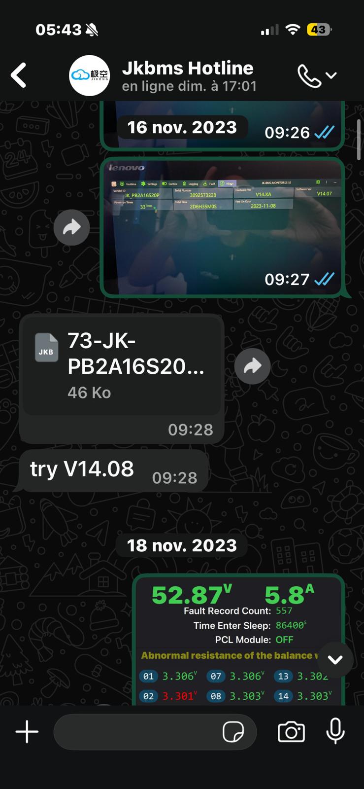

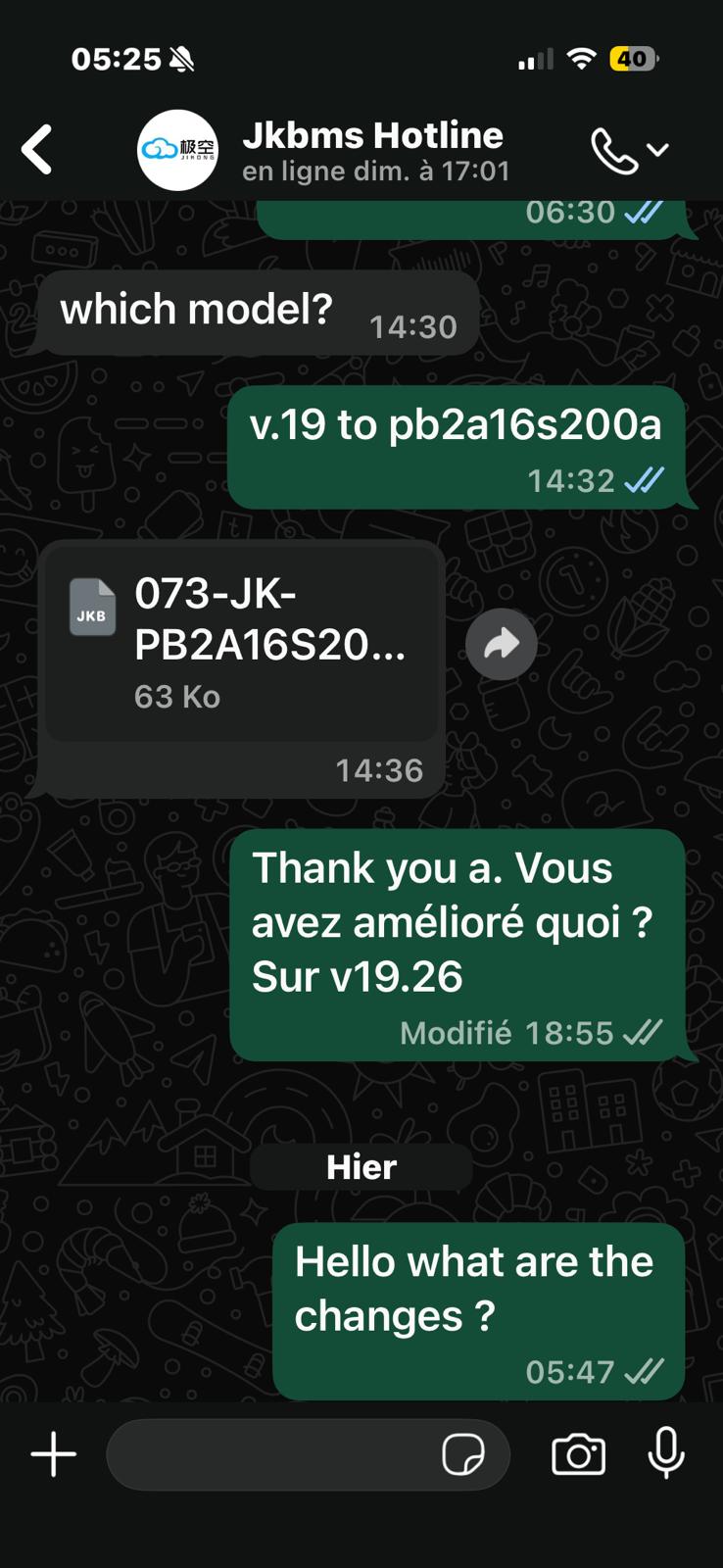

hello new firmware for jkbms 200a
073-JK-PB2A16S20P-V19.26.zip (61,6 KB)
Ich habe Informationen zu den Änderungen an der JKBMS-Hotline angefordert, aber noch keine erhalten. Ich teste das Gerät seit 24 Stunden auf Victron und bisher gibt es keine Probleme!
