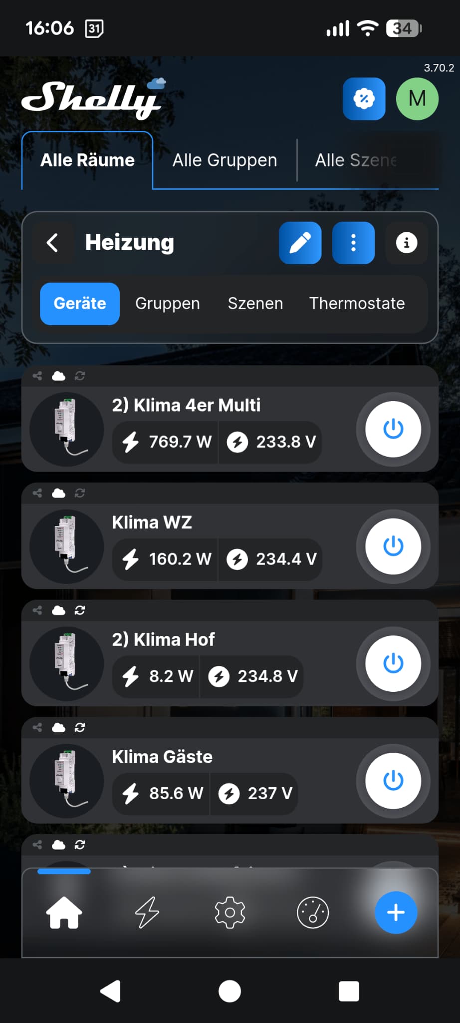

Danke und klingt erstmal vernünftig. Vier AG sind leider keine Option, ggf. gibt es eine Multisplit die mit so einer Situation vernünftig umgehen kann - Dafür wurden die doch eigentlich Entwickelt oder? Das alle “mitlaufen” ist mir bekannt und ist mMn auch voll OK.
Meine 4MXM braucht für das erste IG immer mindestens 500 Watt und für alle weiteren ca 200 - 300 Watt drauf.
Single Split im Wohnzimmer 35 qm eiert dann immer unter 200 Watt rum.
Hier läuft auch nur 1 IG am 4er, mein innerer Monk begeht da jedes Mal fast Selbstmord ^^
Meine Duo Split ist aber nicht so schlimm, da gehts ab 350 Watt los.
Bei Räume die identisch von Aufbau und Nutzung sind und wo voraussichtlich die Geräte eh gleichzeitig Laufen kann man absolut bedenkenlos Multisplit nehmen.
