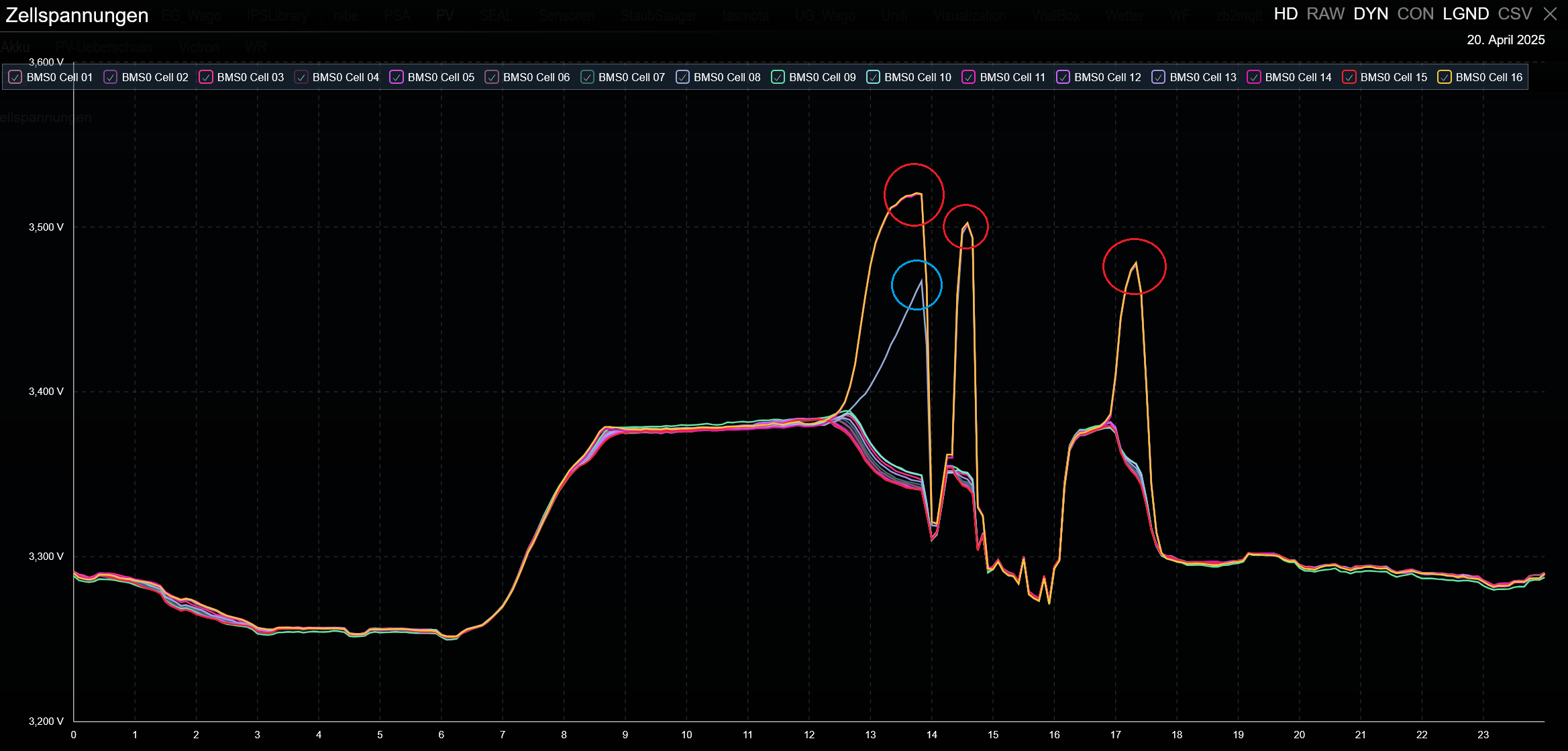

Und hier offenbart sich, dass es ein ganz anderes Problem zu sein scheint. Der Balancer scheint einige Zellen anders zu behandeln, als den Rest.

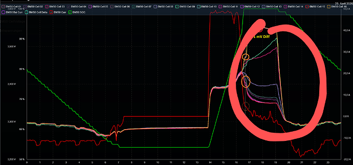

Das Problem betrifft mehrere Zellen. Bei den rot markierten Bereichen sind es die Zellen 1, 14 und 16, sowie Zelle 8. Außer bei der blau markierten Stelle (nur Zelle 8) liegen alle absolut synchron. Das kann nur durch den Balancer genauso gesteuert werden.
Der Fehler tritt anscheinend im Floatbereich auf (zwischen 12:30 und 13:45 Uhr und später gegen 17 Uhr nochmal). Daher kommt dann vermutlich auch die Überspannung. Übrigens wird trotz korrekter VRC und VFC, sowie den zugehörigen Zeiten, das Laden nicht wirklich beendet, sondern nach Alarm immer wieder aufgenommen.

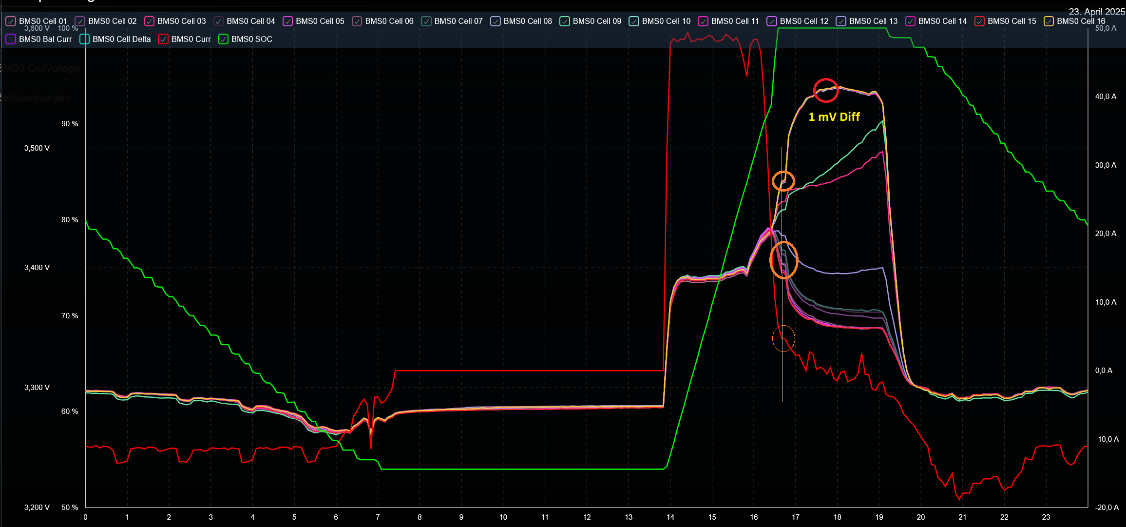

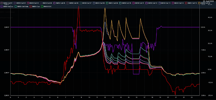

Ja, ich weiß, den hatte ich zu dem Zeitpunkt noch nicht verfügbar. Daher hier nochmal was neues (Batteriestrom rot und SOC grün):

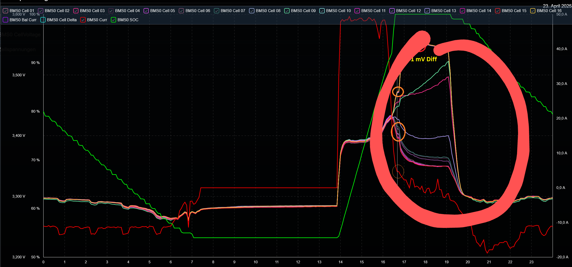

Die orange markierten Stellen zeigen ein gegenläufiges Verhalten. Im rot markierte Bereich liegen drei Zellen direkt übereinander bei 1 mV Differenzspannung.

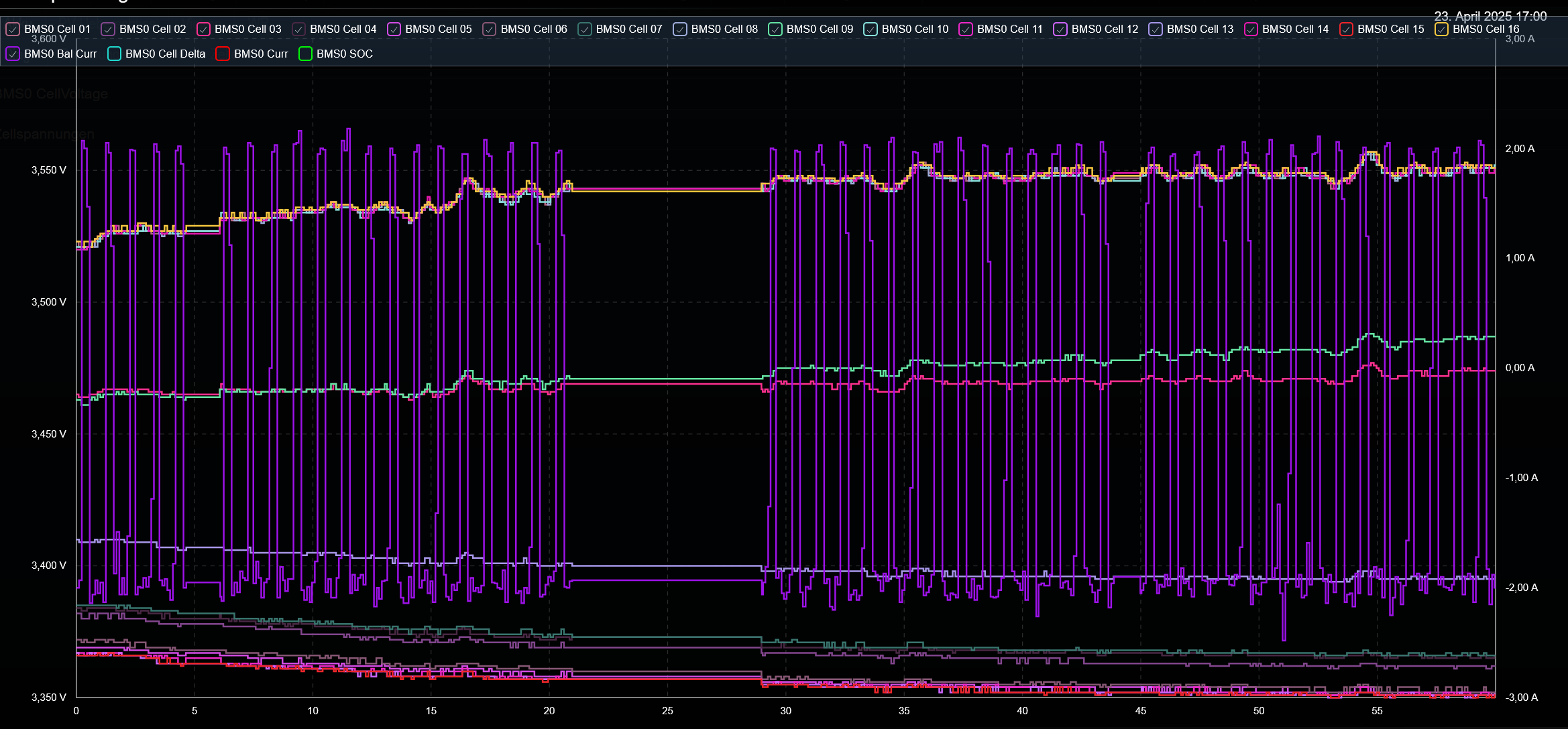

Direkte Balancerstrom-Messungen an den Zellen mit den höchsten Us C14 und C16 zeigen bei diesen Zellen, dass der Balancer die nach oben abwandernden Zellen in einem Pulsverhältnis von etwa 1/5 (4s / 21s) mit etwa 1,9 A anfährt. Das reicht natürlich nicht, um die Zellspannung zu reduzieren.
Hier mal ein Ausschnitt mit Bal Strom:

Allgemein glaube ich, dass der beworbene 2A Balancer zwar vorhanden ist, aber bei einem Tastverhältnis von 1 zu 5 keine Wirkung zeigt - das sind ja effektiv nur ca. 333 mA.

Dein Bild:
Das nenne ich den "Quirl".
Die Spannungen laufen auseinander , weil die spannungsanteile durch den Strom wegfallen, weil der Strom sinkt. Jetzt kommen die wahren Spannungen der Zellen zum Vorschein. NUR jetzt darf der Balancer beginnen zu arbeiten.
Mit dem Suchwort "quirl" findest du mindestens 5 faden hier auf dem Board, in dem Ursache und Erklärungen enthalten sind.
PS: und nein, das ist kein bug, und mit Firmware hat es nichts zu tun .

PS: man sieht bei der hellblauen kurve beteits den Erfolg des balancierens.....
Jetzt bin ich ganz raus. Wenn der Strom runter geht, wird der Spannungsabfall am Ri der Zellen geringer. Das kann man beim Laden hervorragend beobachten und das machen doch auch die "meisten" Zellen.
Wieviel Zeit soll ich da lassen? Das Bild zeigt eine Überspannung bis die Entladung beginnt. Länger geht nicht.
Ok, das verstehe ich, setze ich die max Ladespannung also mal auf 3,35 V statt auf 3,40 und schaue was passiert :grinning_face:
Vollkommen richtig. Aber der Spannumgsabfall ist nicht bei jeder zelle gleich.
Als die zellen gleich waren, hat der strom die Spannungen "verschieden" gemacht.... Und zwar genug, dass fer balancer versucht hat, fas wegzubalancieren... So erfolgreich, das du das am Quirl siehst.
In etwa. Schau einfach ims diagramm, nimm die Ladespannung, bei der die höchste Zelle auf... Sagen wir 3,55 V geht. Höher als 3,50, unter fer OVP.
Schau fem balancieren zu, die obere zelle geht runter, die unteren kommen hoch.
Bei.. sagen wir 3,50 (nicht unter....3,45,) der obersten zelle setzt du die Ladespannung wieder etwas höher.

Die Anlage hatte sich mit den falschen Balancereinstellungen so schön eingespielt, das alles falsch war, aber richtig aussah.... Bis auf den Quirl, der das entlarvt, aber falsch aussah...

Hier im Quirl Diagramm sieht man schön was der anrichten kann wenn falsch behandelt.
