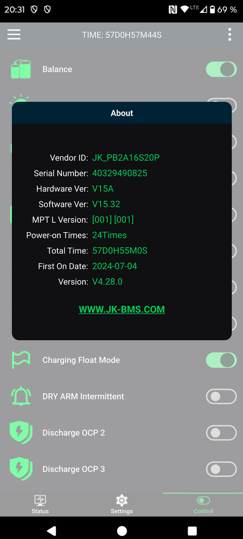

Moin.
Ich schaue mir immer alle Videos von Andy vom BMS an, aber habe festgestellt, dass ich weder in der Android App noch in der PC Software die Einstellungen zur Float Spannung habe. Ich habe viel weniger Einstellmöglichkeiten als in den Videos zu sehen sind.
In der App habe ich natürlich die Parameter ausgeklappt und das PW eingegeben. Aber Habe weder den Schieberegler um den Floatmode zu aktivieren, noch die Zellspannung wann der Floatmode Beginnen soll oder die Zeiten.
App Version habe ich die aktuelle aus dem Play Store. Die von Andys Drive habe ich auch ausprobiert. Keine veränderung.
Auf dem BMS ist die 15.30 installiert und die PC Software ist die 2.7.0
Ich habe ein PB2A16S15P.
Hat jemand eine Idee?

Welche Version der App hast du denn am Laufen?
Bei mir ist das alles drin...Angaben siehe Screenshot:

Ich habe nur einen JK am Deye 12K mit der 15.30. Angebunden über CAN und Deye Protokoll. Läuft problemlos, bis auf das Floating Thema. Pylontech habe ich auch mal probiert, sehe da aber keinen Unterschied.

Nutze 15.30 mit PYLON Protokoll und Deye SUN12k, keine Probleme, auch Floating geht.[quote data-userid="7960" data-postid="232571"]

Was genau geht bei dir? Bei mir fällt die Spannung nach 1h von 3.45V auf eingestellte 3.35V, so wie gewünscht (Pylontech Protkol + Deye SUN12k)
