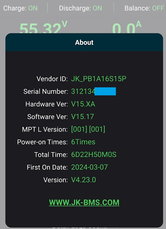

Hey Leute,

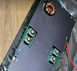

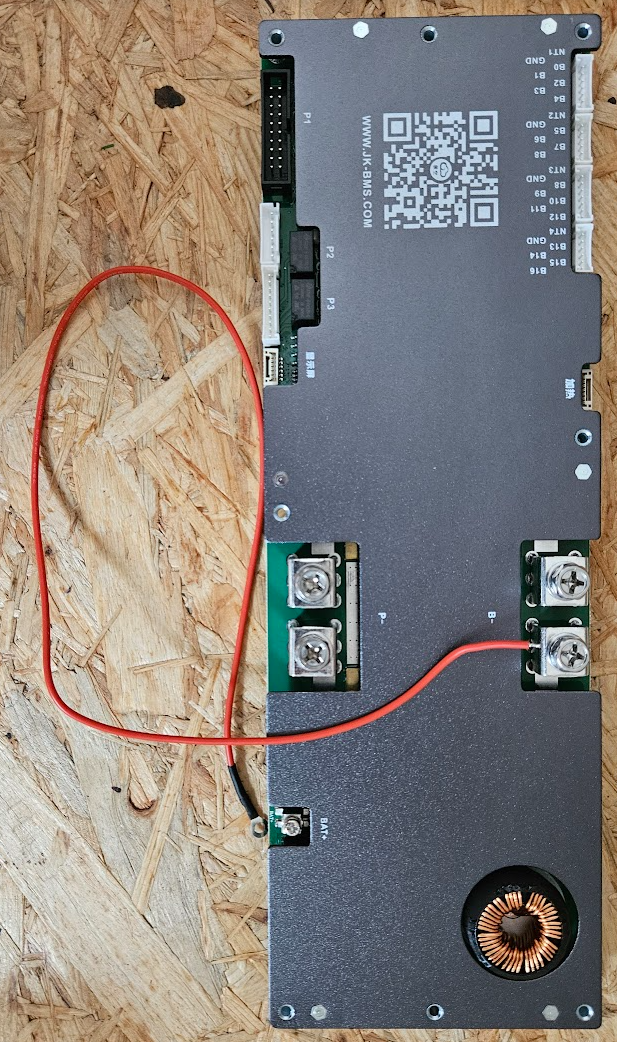

ich habe beim Ali-Express zugeschlagen und noch einen 150A JK Inverter BMS gekauft. Die Version ist ein wenig überarbeitet, Plus-Pol ist jetzt kein fixer Kabel, sondern auch eine Schraubklemme.

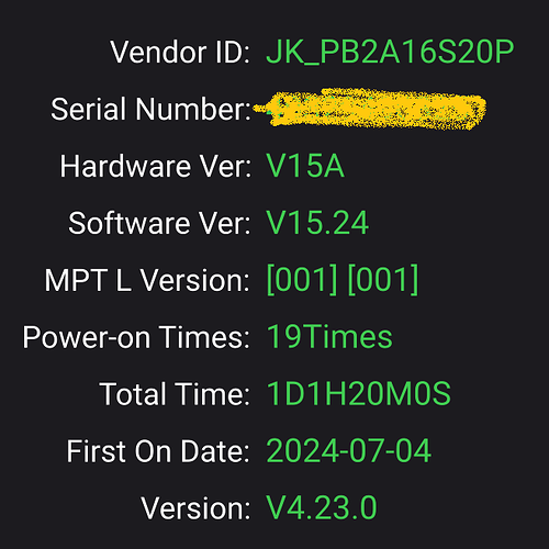

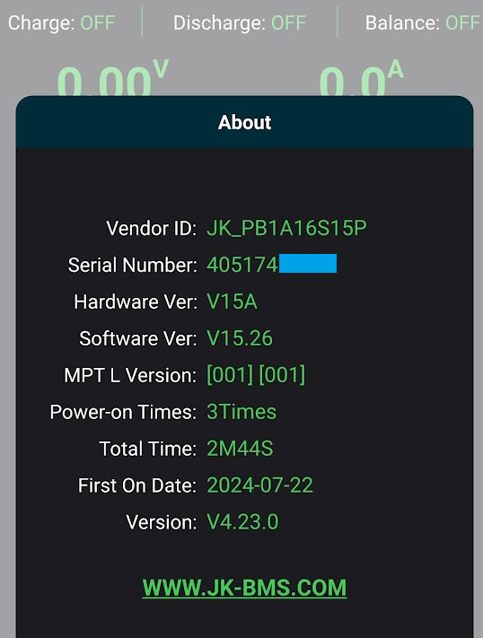

Hardware Version 15.A statt 15.XA und die Software 15.26.
Hat jemand schon mal 15.26 für 15.XA gesehen? Ich meine letzte war 15.24, oder?
interessant, sonst noch irgendwelche hardware änderungen?
@eugenius hast maln bild um das zu Verifizieren? Kabel am plus hab ich bei den neuen noch gar nicht gesehen die 4 schraubterminal sind standard
Neu:
Alt:

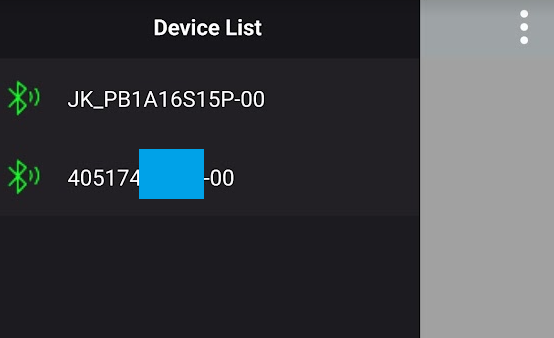

in der App wird auch anders aufgelistet, mit Serialnummer statt Modelname:
neu:
alt:

@eugenius okay danke dir, das ist in der tat neu👍🏼

Ich habe 3x BMS 2A / 150A vom Februar mit HW 15A und 1x 15.XA. Alle gekauft bei Minerals. Das 15.XA lässt sich nicht updaten. Die anderen 3 schon... Bei "Wareneingang" leider nicht alle genau angeschaut und nur eines geupdated. Nach dem Motto: Gleicher Händler / gleiche HW wird schon alles tun :frowning:
@tsg beide 15.XA habe ich schon mal aktualisiert.
Wo liegt das Problem? Da musste man etwas an den DIP-Schaltern einstellen. 1000 oder so
Einstellungen sind alle bekannt. Es darf nicht Adresse "0" gejumpert werden. Es muss mit der richtigen Adresse kommunizert werden i.d.R. 1 (default Einstellung in der JK SW). Wird hier auch nochmals kurz und knapp beschrieben: https://youtu.be/Y2eaoyERDZE?si=p7B10ZtObo2iG1Cx
Wie schon gesagt, bei meinen BMS ist mir aufgefallen, diese haben alle 15A und und es sieht alles gut aus. Mit 15.XA geht das BMS aus, wenn Update gestartet wird. Ist aber ein anderes Thema
