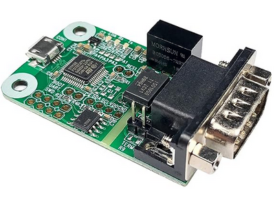

Für die Wärmepumpen / Heizungen benutzen wir gerne, oft und mit besten Erfahrungen den hier:
für 35€ kannst du kaum selber löten. Echte Optische Trennung (3000V voltage isolation and 2500V ESD isolated protection on signal pins). 120 Ohm resistor selectable jumper feature, Spannungsversorgung der 'anderen Seite' mit isoliertem DC/DC Wandler. Top Ding, 100% Buslast-fähig, plug&play an fast allen System, am Raspi dutzendweise getestet ohne zusätzlichen Treiber.
Das schöne ist auch, dass wirklich alles dokumentiert ist, inkl. Schematics. GitHub - INNO-MAKER/usb2can
Sub-D auf Schraubklemmen Adapter gleich auch mit bei. Gibt es auch mit Gehäuse und Kabel dran USB zu CAN Konverter Kable for Raspberry Pi5/Pi4/Pi3B+/Pi3/Pi Zero/Jetson Nano/Tinker Board and Any Single Board Computer Support Windows Linux and Mac OS: Amazon.de: Computer & Zubehör

@grua Waveshare finde ich gut, habe diverse Produkte von denen im Einsatz. Auch den CAN HAT und isolated CAN HAT habe ich getestet. Letztlich wollte ich aber eine ganz einfache Lösung, bei der ich keine Treiber/Software installieren oder an der Konfiguration vom VenusOS etwas ändern muss - also eine plug & play Lösung: Verbinden und läuft!
Leider unterstützt der Waveshare CAN2USB Linux nicht, also habe ich gesucht und bin beim Innomaker USB2CAN-X2 fündig geworden. Dort habe ich eine galvanische Trennung, zwei getrennte CAN-Kanäle jeweils für BMS und MPPTs/Multiplusse/LynxShunt usw. Habe ich bei mehreren System seit Jahren erfolgreich im Einsatz und bin absolut zufrieden.
Weitere Infos zum Gerät GitHub - INNO-MAKER/usb2can
Kaufen klappt z.B. hier (keine Affiliate Link) Dual Channels USB to CAN Converter for Raspberry Pi5/Pi4/Pi3B+/Pi3/Pi Zero/Jetson Nano/Tinker Board/Any SBCs/Desktop and Laptop Support Windows Linux and Mac OS: Amazon.de: Computer & Zubehör

@posthorn das von @philippoo verlinkte und von mir mittlerweile bestellte ist eh auch von Innomaker
die 'Fan Gemeinde' des Innomaker Adapters wächst stetig, ich glaube nicht ohne Grund und zu Recht :wink: Das Ding hat wirklich 'Hand und Fuss'
