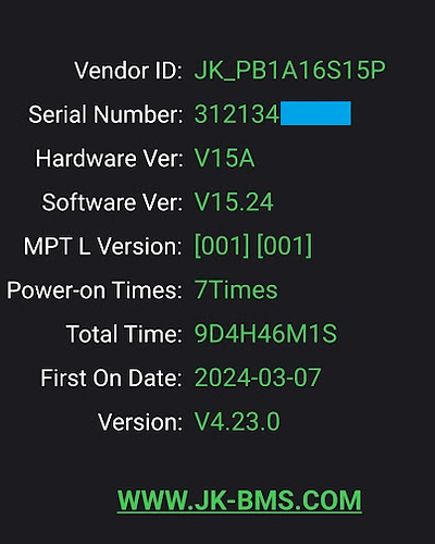

Ich habe 3x BMS 2A / 150A vom Februar mit HW 15A und 1x 15.XA. Alle gekauft bei Minerals. Das 15.XA lässt sich nicht updaten. Die anderen 3 schon... Bei "Wareneingang" leider nicht alle genau angeschaut und nur eines geupdated. Nach dem Motto: Gleicher Händler / gleiche HW wird schon alles tun
Dein Leid teile ich: Habe auch von Minerals ein 15.XA, das wohl auf ewig bei Firmware 15.10 bleibt - es lässt sich nämlich nicht updaten. JK und Minerals haben sich bei Anfragen und Beschwerden wie /dev/null verhalten.

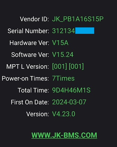

Lustige Sache: ich habe meinen (bei Minerals gekauften) V15.XA. von 15.17 auf 15.24 aktualisiert, nun heißt er V15A {green}:laugh:
