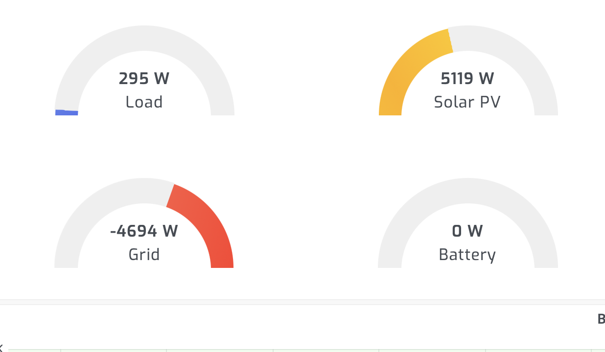

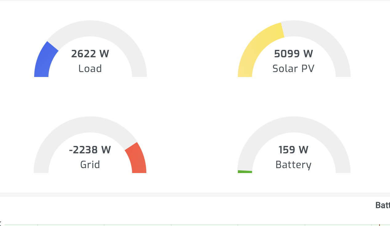

Ich habe gerade zufällig noch etwas festgestellt,
Stehe am Herd, will etwas warmmachen und beobachte Solar Assistant
Der Akku ist im Float und im Ruhemodus, ich mache den Herd an, und Zack, der Deye erhöht die Spannung um 0,1V und fängt an die Batterie zu laden. Hab es mit unterschiedlichen Geräten (Mikrowelle, Föhn, Wasserkocher) getestet. Immer das selbe Verhalten.
Und das macht der, solange der große Verbraucher an ist, hab extra 2l Wasser aufgekocht, es standen die ganze zeit ca. 140W auf dem Akku Tacho
Ruhezustand
Verbraucher An
Dieses Verhalten kann ich ja noch verstehen.
Der gesamte DC Kreis hängt zusammen und muss ständig geregelt werden.
Da kann es schon passieren, das +-100mV Differenz entstehen.
Und dadurch kommt es zu Lade-/Entladeströmen.
