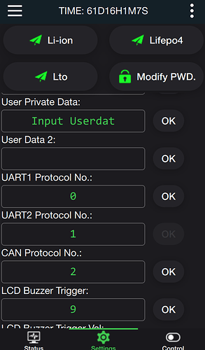

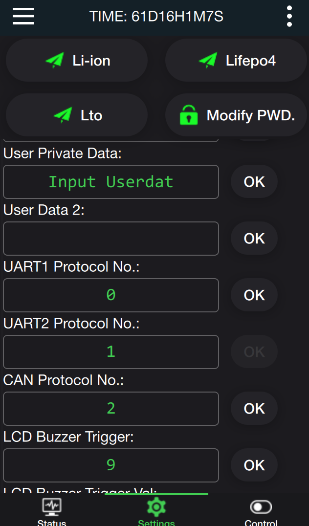

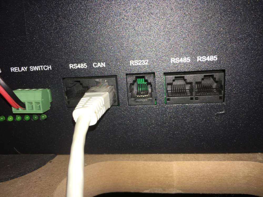

Ich muss nochmal auf die physische Verbindung und die damit einhergehenden Einstellungen eingehen. Bei meinem JK-PB2A16S20P hat es RS485|CAN|RS232|Rs485|RS485 im Panel. Korrespondierend, wenn ich es richtig verstanden habe, kannst du in der App/Software UART Protokolle für 1 und 2 einstellen. Auf welche Ports die sich jetzt beziehen wäre interessant. ... und vor allem, welchen Port und welchen Pin hast du mit dem ESP32 verbunden? CAN (zur Anlage) und die beiden rechten RS485 (wohl zum Verbinden mehrerer Batterien) sind wohl nicht für unseren Fall vorgesehen. Bleibt nur der linke RS485 und der mittlere RS232?
hängt es gerade an der physischen Kabelverbindung und welcher Port es denn bitte sein soll.... und welche Einstellung zu UART in der App funktioniert (und welches Setting denn überhaupt zu welchen Port gehört?). Jemand von euch eine Hilfestellung?

zwar hatte ich dir geantwortet (auch in dem Sinne, dass ich befürchte, dass es eine rs232 nicht gibt, und hatte dir noch mein hochgeladenens Manual verlinkt), aber entweder hab ich nicht auf Senden geklickt oder irgendwas hat nicht geklappt...

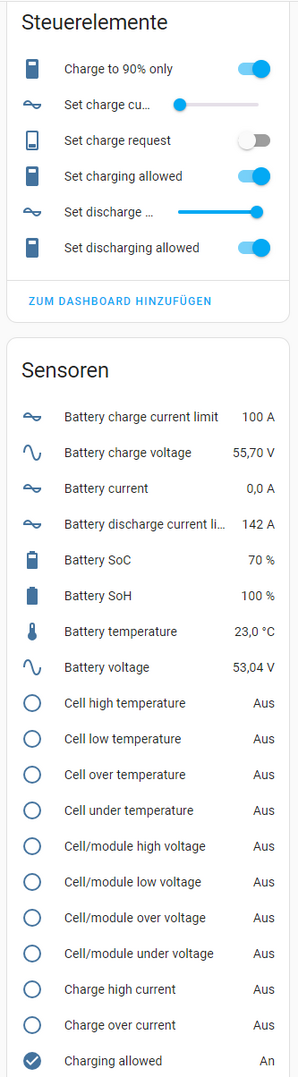

ich habe für ESPHome einen Yaml geschrieben, der über einen CAN-Bus Pylontech-Protokoll von dem BMS liest und auf der anderen Seite Pylontech für den Wechselrichter ausspuckt. Dabei kann ich ein paar Pararameter, wie lade/Entlade Strom direkt im Protokoll anpassen und muss dabei BMS oder WR Eisntellungen nicht verändern.

Somit müsste man nur eine Yaml schreiben die über CAN zuhört, Extended IDs interpretiert und an MQTT/HA sendet, parallel noch Pylontech Messages an den selben Bus sendet, damit auch der WR etwas versteht.
Das ist mein Plan für die nächsten Tage :slight_smile:
