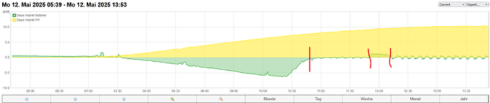

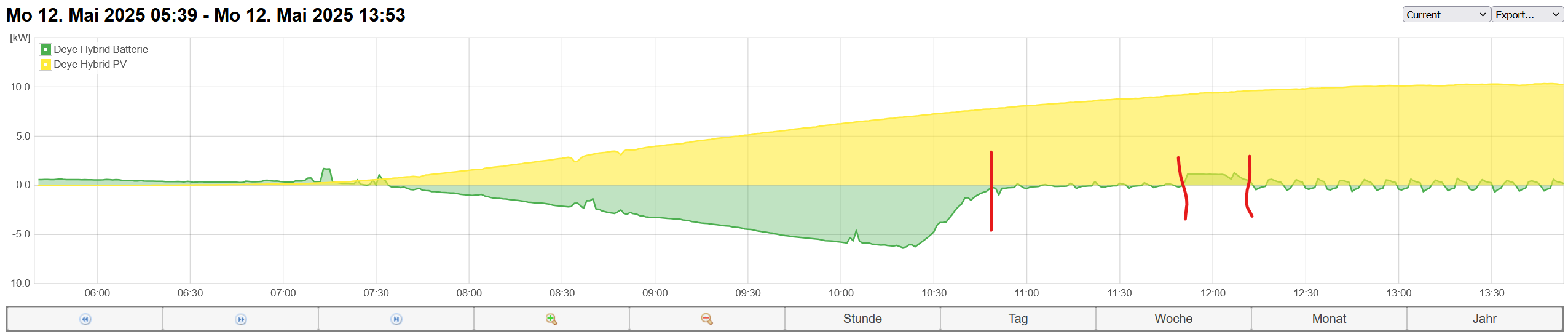

Den Verlauf kann ich in meinem Volkszähler gut nachvollziehen:
- rote Linie: Akku Voll
- rote Linie: Timer zum Balancen abgelaufen -> 100%, danach gilt die Float-Voltage -> Akku wird etwas entladen.

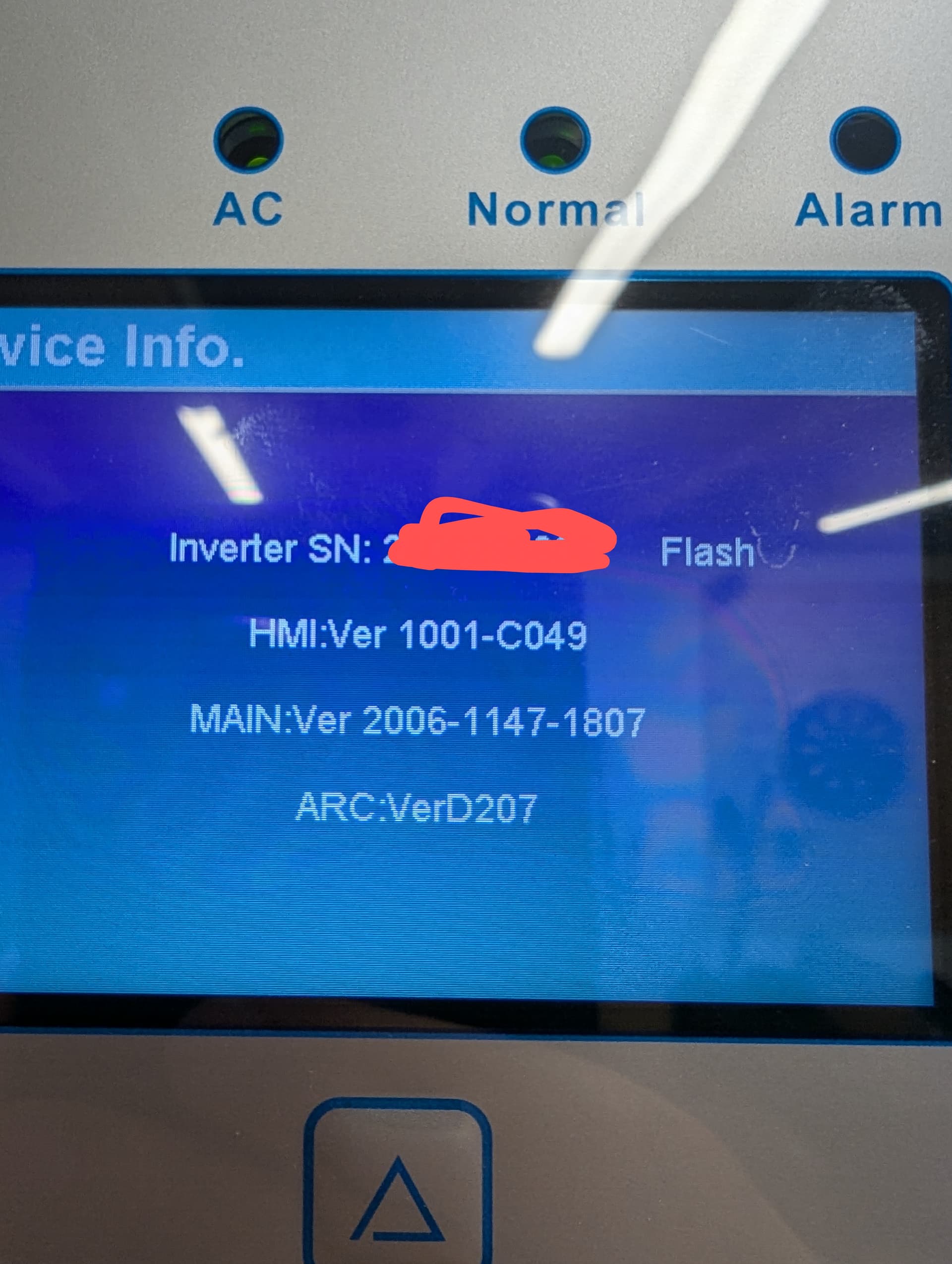

Macht meiner anders. Welche Firmware-Version? Ansonsten mal ein Ticket bei Deye eröffnen und dort nachfragen: servicede(at)deye(dot)com(dot)cn

Das Problem war bei mir aber auch nicht von Anfang an. Es kam so Anfang März, ohne dass ich bewusst etwas geändert hätte. Damals noch mit 1147, jetzt auf 1151 aber immer noch der Fall.

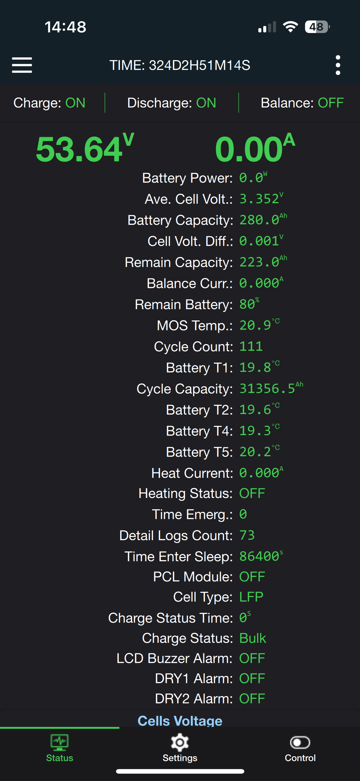

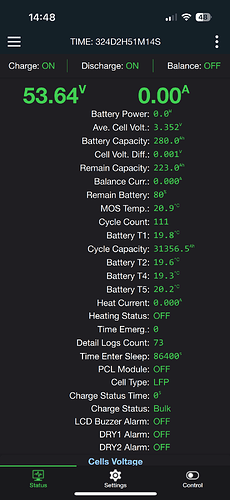

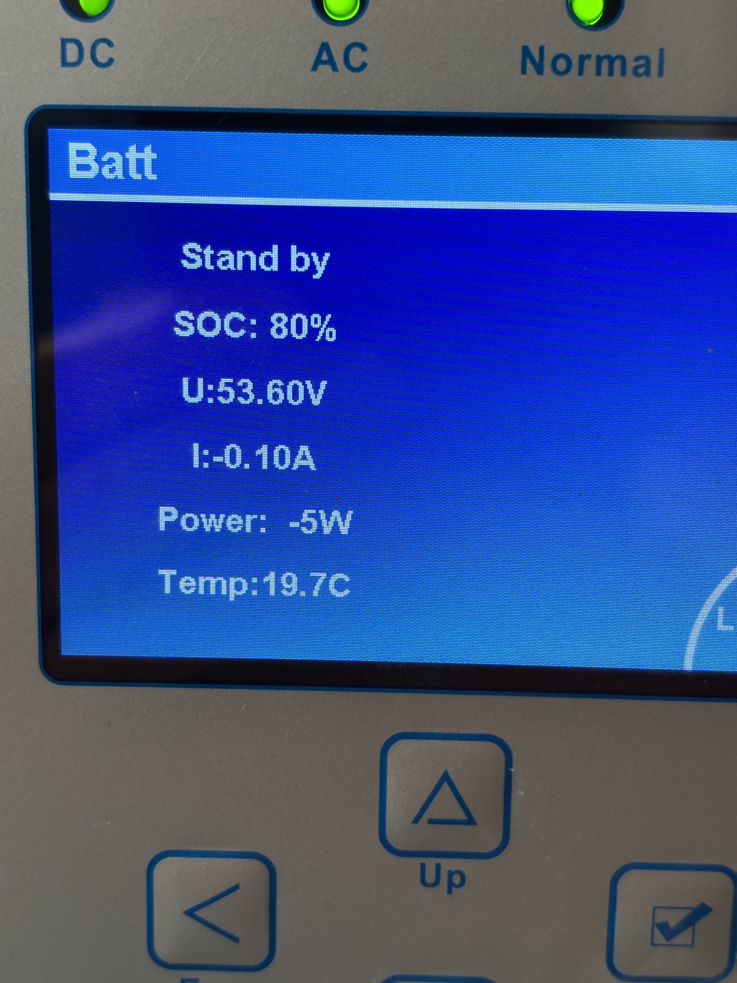

So, ich wage noch einen Versuch.
Alle Spannungen im Ruhezustand gemessen und kalibriert.
Melde mich gleich nochmal, wenn der Akku voll ist
Deye misst 53,6V
BMS auf 53,64V kalibriert
Reale Spannung an Akkuklemmen 53,54V
Deye misst 53,6V
So wird das nicht funktionieren. Du musst die Endspannung kalibrieren, also genau dann, wenn der Deye aufhört die Spannung zu erhöhen. Dann muss du JK auf die RCV Spannung kalibrieren.
Deye misst 53,6V
Wenn der Deye 53,6V misst, dann trägst Du in diesem Moment im BMS als Kalibrierwert 53,8V ein. Dann funktionierts auch mit dem 100% SOC-Reset.
Was real mit dem Multimeter gemessen wird, spielt dabei absolut keine Rolle.
