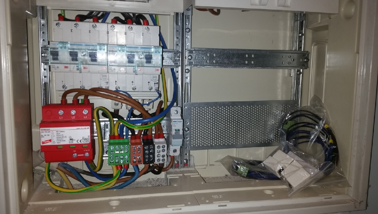

Platzprobleme ? Hier sieht man wie in einem Zählerschrank aus 1998 (140cm hoch, 2 Parteien, 2 Zähler) im NAR auf Hutschiene 2 SLS, ÜSS und LSS für APZ und RfZ Elemente untergebracht werden können.
Ja, wegen den dicken SLS ist alles ziemlich eng, geht aber wenn man bzw. Eli will.
Untern rechts ist das neue APZ Feld. APZ-Feld heisst einfach Platz für eine Hutschiene und ein Montagefeld (also ein Alulochblech, wo man z.B. einen Router draufschrauben kann)
RfZ sollte in der Adapterplatte von 3-Punkt-Zähler auf eHz unterkommen aber der Netzbetreiber hatte zu dem Zeitpunkt gar keine kleinen eHz lieferbar, so dass da ein oller digitaler Dreipunktzähler gesetzt wurde.
Abgesehen davon, dass ich keine Cu-Schienen für SLS/ÜSS habe und 4 Leitungen L1-L2-L3-PEN vom HAK zum Zählerschrank habe ich einen Zählerschrank nach neuer Norm.

Am Vorzählerbereich wäre es bei mir nicht gescheitert. ÜSS und SLS wäre da schon noch untergekommen.
Bei einem ~80cm hohen Zählerschrank für 2 Dreipunktzähler + Verteilerfeld von ~1970, bei dem im einreihigen OAR/AAR (mehr als eine Reihe über den Zähler gibts da nicht) nicht mal mehr die Abdeckungen passen, weil der nachgerüstete Notstromumschalter mangels TE über beiden Hutschienen (über Zähler 1 und 2) hängt ...
Das Teil war im Nachzählerbereich schlichtweg rappelvoll.
Dazu kommen noch die erheblich geringeren Reihenabstände. Nachträglich noch etwas an eine Reservesicherung anzuschließen, führt zum zerlegen des Verteilers.
Zwischen dem unteren Automat und der Phasenschiene der oberen Automatenreihe passt du mit keiner Kombizange durch.
Im OAR müssen zudem bei höheren Geräten (z.b. Zwischenzähler) AEH ohne Einführhilfe verwendet werden, sonst lassen sich die Adern nicht mehr ausreichend für die Abdeckung biegen.
Daher das ganze gleich in einen neuen Zählerschrank ausgelagert.
