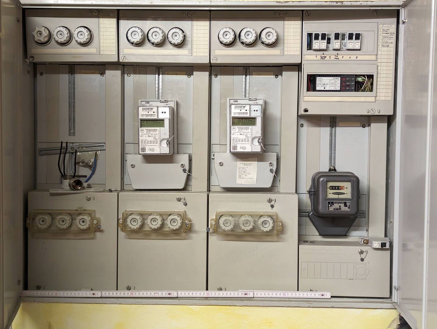

Neuer Zählerschrank für PV? Wann zwingend nötig? Alternative Lösungen?
wir haben ein EFH mit vermieteter Einliegerwohnung und einem Zählerschrank im Keller, der eigentlich für 3 Wohneinheiten ausgelegt ist, aber aktuell mit 2 Zählern und der Verteilung für Gemeinschaftsstrom (Keller, Außenbereich, Ölheizung, Klingeln etc.) incl. LSS dazu ausgestattet ist.
Nach erstem Blick eines Solarteuers (kein Elektriker) würde der Platz für den PV-Anschluß und die entspr. Sicherungen (und was da sonst noch so nötig ist?) nicht ausreichen. Da ich hier schon häufig gelesen habe, dass ein neuer ZS oft recht teuer ist, wenn man alle Anschlüsse vom Elektriker setzen lassen muß, suche ich eine Lösung, dass man den alten mit möglichst wenig Aufwand doch noch verwenden kann.
Wer kann mir sicher sagen, welche Komponenten für die PV unbedingt mit in den ZS müssen, gibt es dazu zwingende Vorschriften? Wechselrichter und PV-Sicherungen und ggf. Überspannungsschutz könnte man doch auch separat - oberhalb oder unterhalb des ZS installieren - oder geht das nicht? Muss das in einem Stahlschrank sein oder reicht ein 'Klemmbrett'?
Wer kann mir da eine genaue Aufstellung machen, was zwingend im ZS unterzubringen ist? Bzw. Hinweis auf die entspr. Vorschriften, wobei ich mich ungern durch seitenlanges Elektriker- und Normenlatein quälen möchte :wink:
Wenn unser PV-Vorhaben aufgrund deutscher Bürokratie-, Normen- und Vorschriftenwahnsinns scheitert, wäre es ja schade. Werde wohl noch ein Foto ergänzen müssen :slight_smile:
So, hier mal noch ein Bild dazu. Es handelt sich um einen Hager, Systemschrank T mit IP30/40 und Bj. 1973 - also 50 Jahre alt, aber deswegen nicht schlechter :wink:
Masse ca. 100 x 80 cm (s. Maßstab unten).

die Frage ist leider nicht ob und was außerhalb für die PV installiert werden darf, leider. Es geht viel mehr darum das bei Änderungen du keinen Bestandschutz mehr hast und alles nach heutigen Vorgaben neu gemacht werden müsste.
Es gibt hier im Forum zu hauf entsprechende Berichte, selbst ein 2017 neu gemachter SZ entspricht nicht mehr den aktuellen Vorgaben und müsste neu gemacht werden.
Vllt kann dir ein Elektriker hier sagen, ob es eine Möglichkeit gibt ohne neuen SZ, aber ich würde mir da keine Hoffnung machen.
Die Vorgaben sind in der Anwendungsnorm VDE-AR-N 4101 beschrieben.
Ja paddy, das sieht leider schlecht aus. Der hat zwar schon das Zählerkreuz, damit auch eine moderne Messeinrichtung montiert werden kann, aber gehört sonst zum "Alteisen".
In der TAB Nord in Anhang G auf Seite 48 findest Du weitere Informationen.

Ich denke jeder egal ob dein PV-Installateur als auch Elektriker wird sagen es muss auf die neuste Norm aktualisiert werden mit den entsprechenden Feldern (APZ, NAR, AAR und RfZ).
Du kannst aber bei deinem Netzbetreiber anfragen, ob es dies fordert bei der Installation der PV, da es seine Vorgaben sind. Es soll Netze geben die eine Installation nicht als große sondern kleine Änderung ansehen und damit wäre eine komplette Aktualisierung nicht notwendig.

Es dürfte interessant sein welche TAB Dein Netzbetreiber anwendet.
Bei mir gilt z.B. noch die TAB 2007, da ist noch viel weniger drin geregelt als in neueren Versionen.

Ja leider ist da einiges an Willkür dran. Frage ist halt welche TAB dein NB fordert. Deshalb meinte ich ja klär es da ab. Ansonsten heißt es alles neu nach aktuellster Norm.
Die Normen unterscheiden sich nicht. Du musst klären welche TAB bei deinem Netzbetreiber gilt.

Wenn Netzbetreiber und Elektriker gnädig bzw. willig sind, reicht evtl. die Montage eines SLS und Kombiableiters im NAR.
Beides gibt es für Hutschiene (die du vermutlich da hast) und Platz hast du auch genug.
Wenn die nicht mitspielen wollen, wäre es evtl eine Option, einen neuen Zählerschrank danebenzuhängen oder an die Rückseite der Wand, wenn da beispielsweise ein ungenutzter Kellerraum ist. Oder ganz woanders hin, z.B. in die Nähe des HAK. Den alten Zählerschrank definiert man dann einfach als Bestandsunterverteilung.
Ein neuer Zählerschrank (nur das Material) ist nicht sooo teuer, ab ca. 500 Euro aufwärts, je nach Ausstattung.

Nochmal zum Umbau unseres Zählerschranks:
Wir haben ja 2 relativ neue (smart?)Zähler (wurden erst vor 1 Jahr gewechselt - glaube aber noch nicht 'smart'), weil wir die UG-Wohnung untervermietet haben.
Da wir im EFH wohnen könnten wir den 2. Zähler aber auch rausschmeissen (lassen) und den Untermieter von unserem Zähler aus versorgen. Wir würden dann separat, in unserer Leitung noch einen Drehstromzähler (alter Art) einbauen lassen, damit wir den Strom mit dem Mieter verrechnen können. Wir speisen dann nur über unseren Zähler auch zum Netz ein und haben gegenüber dem NB (VNB) nur noch einen Zähler angemeldet (das spart uns auch die doppelte Servicepauschale). Ganz rechts im Zahlerschrank haben wir noch einen alten Wechselstromzähler (1phasig) für den Gemeinschaftsstrom (Licht Außenbereich, Treppenhaus, Ölheizung). Den haben wir noch nie abgelesen in 20 Jahren und haben diesen Strom praktisch unseren Mietern geschenkt (meine Frau hat das einfach vergessen bzw. gar nicht gewußt).
Damit hätten wir mind. diesen AC-Zähler aus dem Schrank und im Zweifel könnten wir den Zwischenzähler zum Mieter auch anderswo platzieren. Dann wäre jede Menge Platz im Schrank - was meint ihr? Ist das so möglich?
Man müßte natürlich trotzdem im Schrank umbauen, weil er bisher für 3 separate Wohnungen mit 3 Zählerplätzen ausgestattet war. Wir hätten dann zukünftig nur noch einen gemeinsamen Zählerplatz (evtl. auch 2, wenn wir den Zwischenzähler dort unterbringen können) und noch genügend Platz für PV-Steuerung und die div. Schalter und Überspannungsschutzeinrichtungen etc. und ggf. ein Rundsteuergerät oder was man so braucht.
Beim Energieversorger melden wir einen Zähler ab, der baut ihn dann wahrscheinlich aus und den Rest macht der Elektriker. Läuft das so, wenn man einen willigen Eli findet? Oder kann der Versorger/NB etwas dagegen haben?
