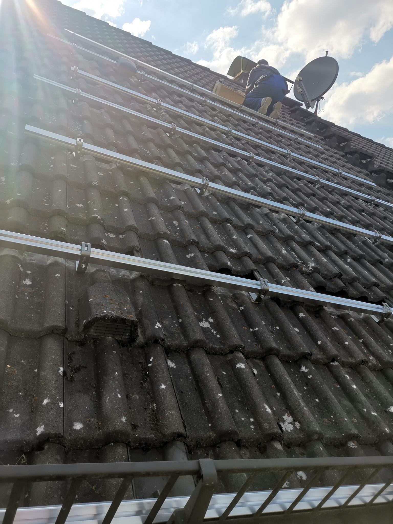

Hallo also die ersten 40 Haken sind drin, Harken sind Edelstahl und Sau schwer :joy: von Alu haken hab ich auch noch nix gehört. Insgesamt werden es 198 Haken aufm Dach, macht echt Spaß die 3 gerüstetagen hoch zu schleppen :joy:.
Fotos von den gefleckten Steinen kann ich morgen gern Mal machen. Ich werde dann auch an den schönen auf der Hälfte direkt den PE anschließen. Der Plan ist die erste dahhälfte bis Freitag fertig zu bekommen. Am Samstag bekomme ich kräftig Unterstüzung und hoffe das Dach dann (alle dachhaken + Alu Profile und PE) fertig zu bekommen das ich nächste Woche die Module aufs Dach packen kann. Die Bilder mach ich nachher oder morgen früh noch hier rein, die Dateien sind leider zu groß mein Handy hat sich für 4k Aufnahmen entschieden :blush:

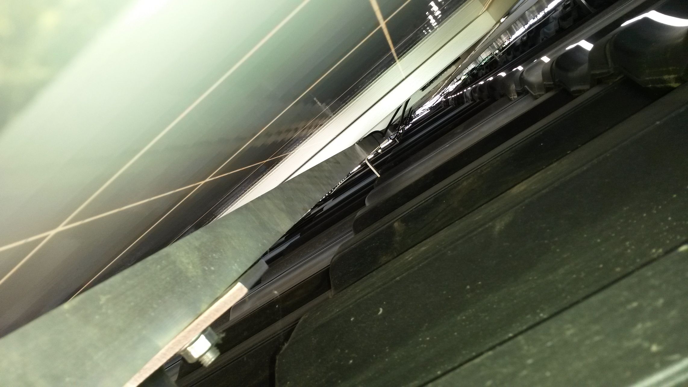

so siet das bei mir aus
![36298=6539-k-20220705_171422.jpg|2284x1284](upload://yJwgCTxh8ToBruAmpItrAUoFFBx.jpeg)

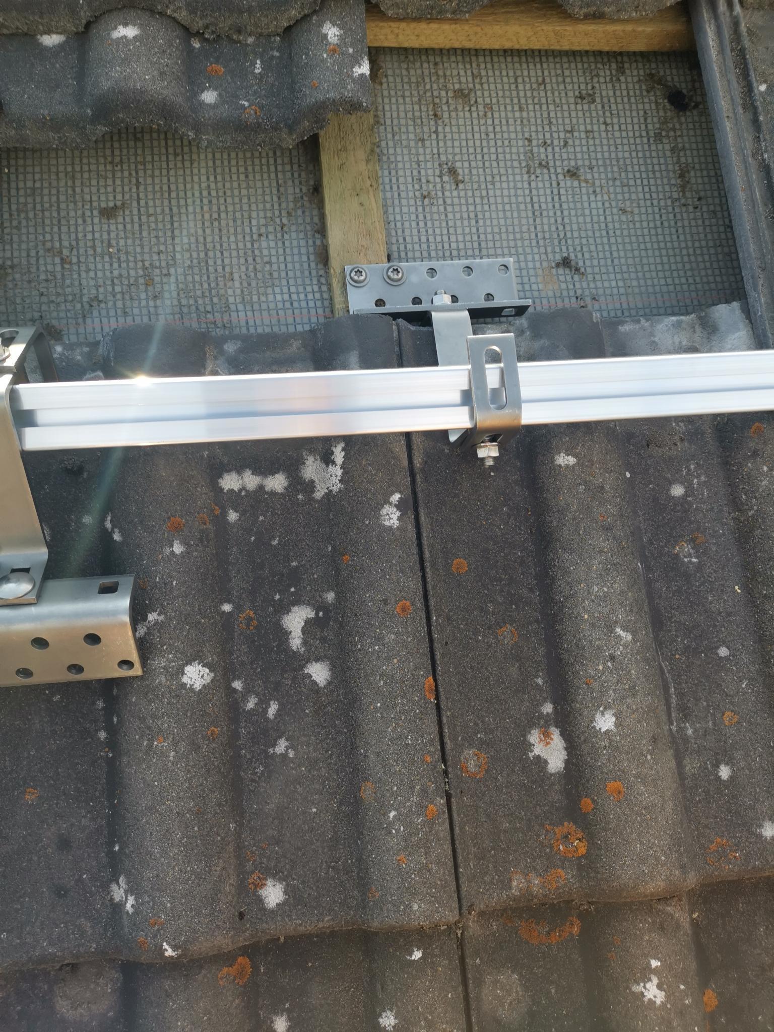

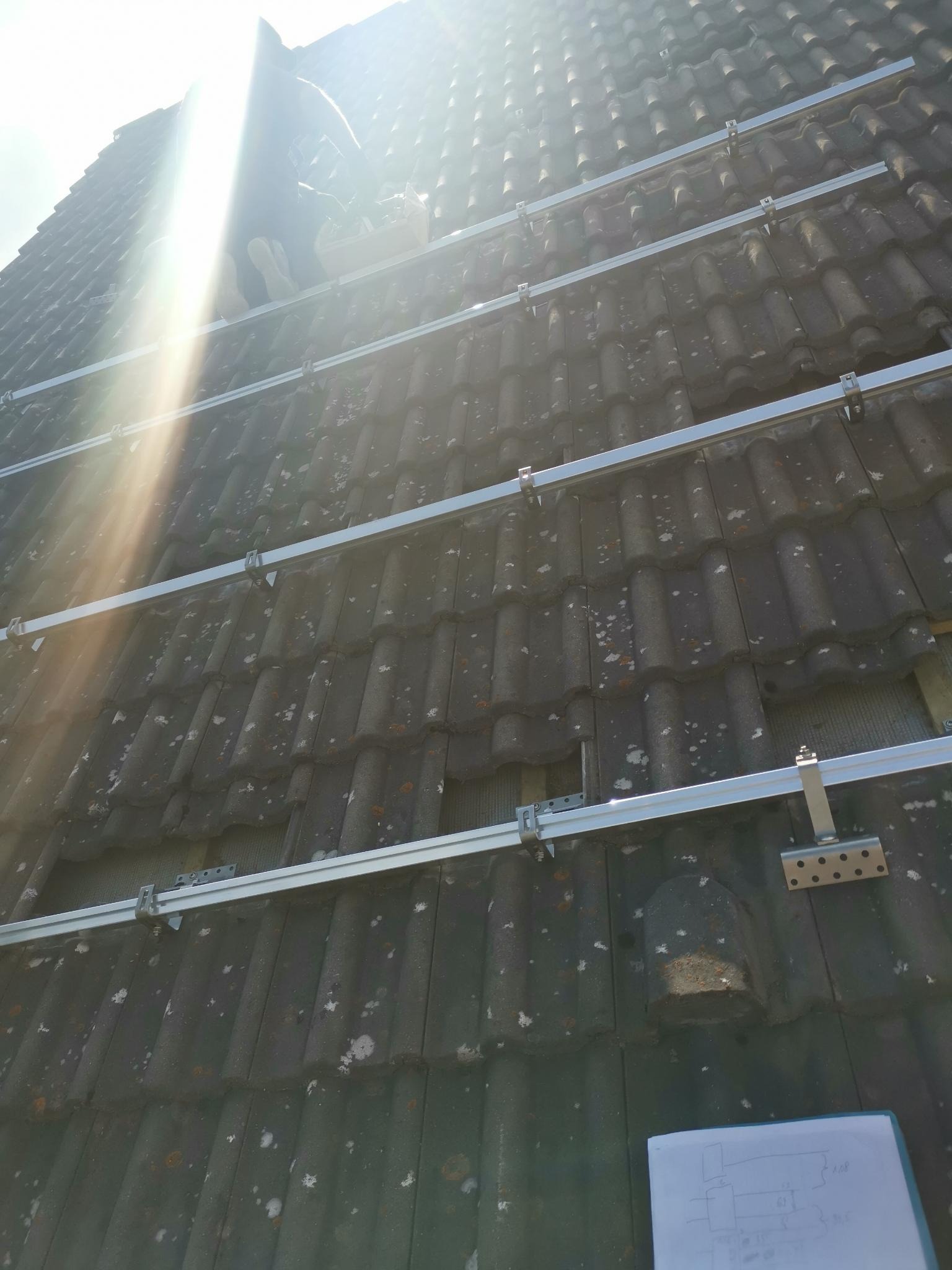

so ich hab hier jetzt auch mal die Bilder von der Montage drin.
ich würde die schienen oben an den haken verschrauben
siehe eine seite vorher bei meinen bildern, so hat es der solateur bei mir gemacht
sonst kann es sein dass die module genau auf einer kante da am haken aufliegen und nicht auf der schiene, dann hast du ein problem
so hast du auch mehr belüftung unter den modulen
ansonsten musst du einen teill des hakens abflexen
Ja so sind die auch montiert, die Bilder sind etwas vorher noch vom anbringen der Haken da haben wir die alu schienen erstmal nur in die Haken gelegt um besser auf dem dach laufen zu können. Ich mach heute (wenn ich dran denke) Fotos von der Seite wos fertig ist, mit ausgefrästen Dachziegeln usw.
perfekt :thumbup:
bei dir geht das ja alles schnell
letzen monat thread erstellt und einen monat später schon angefangen, hut ab.
Ja, eig war das für Sebtember geplant aber da wir jetzt ab 01.8 ins haus können und ich bis dahin zeit hab (und mein vater auch) dachte ich komm dann halt früher :smiley: ist dadurch das ich kein Gerüst mieten muss und alles schon bestellt war auch kurzfristiger möglich gewesen.
Zudem trudeln langsam die Wärmepumpen ein, das heißt ab September steht dann das nächste Projekt an :smiley:

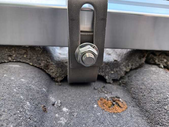

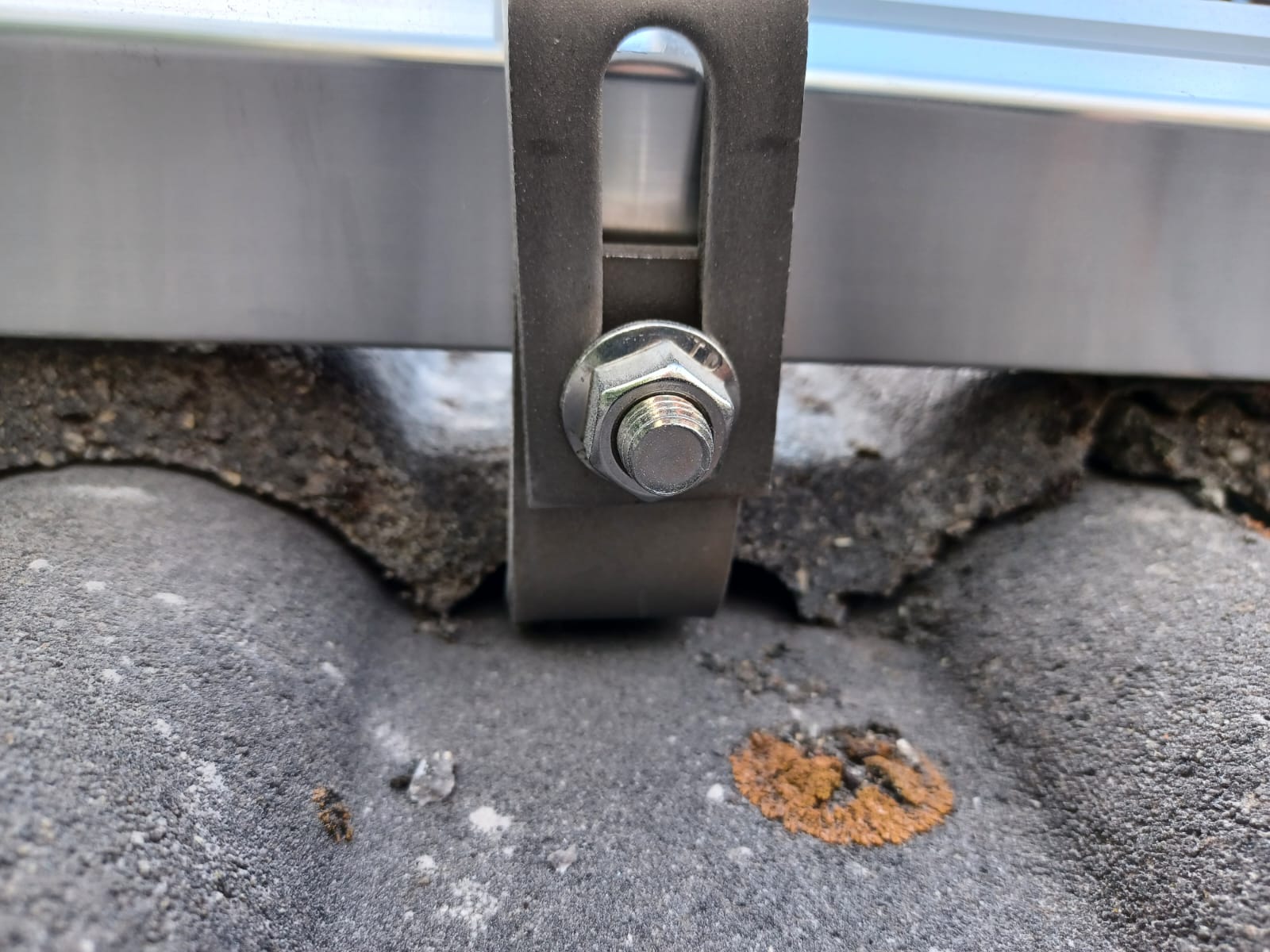

So hier noch ein Bild vom montierten Dachhaken. morgen ist erstmal Regenpause.
Ich kann euch sagen die nut in die Betonziegel rein zu bekommen ist eine qual :joy:
ich hoffe der haken liegt nicht auf dem ziegel auf?
Ne der Winkel ist etwas doof sind ca 5 mm Platz unter jedem Haken.
ok das sollte ausreichend sein
