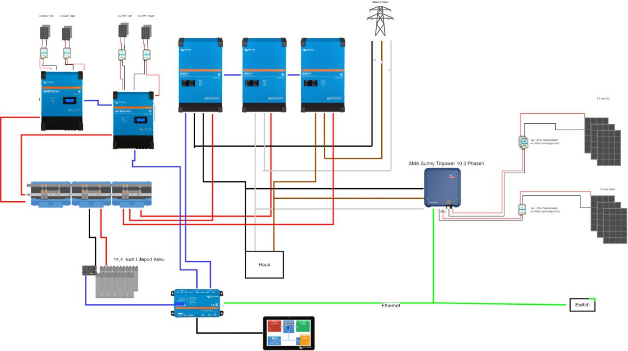

Ich hab mich heute morgen auch Mal an der Zeichnung versucht, nicht schön aber selten :problem: :smiley:
Ich denke es ist in etwa klar wie ich das aufbauen will. Der SMA Wechselrichter wird in die Garage gehängt zusammen mit den überspannungs Schutz kästen der einzelnen Strings.
Die restliche Hardware kommt in den ehemaligen ölraum da der dafür perfekt geeignet ist.
Hier kommt auch ein neuer Anschlusskasten rein an dem dann der SMA Wechselrichter mit dem Haus Anschluss auf einen FI und einen Leistungsschalter kommen und anschließend auf die drei MP2s (so jedenfalls mein Plan) in den Schrank kommt dann auch noch ein digitalzähler rein (Name vergessen aber das übliche 3 Phasen Teil mit Netzwerk Anschluss) und von dem geht's dann an den Zähler vom Netzbetreiber.
Ja so in etwa stell ich mir das vor / ist das mein Plan.
Hier dann nochmal das Bildchen dazu
Viele Grüße und schönen Sonntag :smiley:

Ich hab mich heute morgen auch Mal an der Zeichnung versucht, nicht schön aber selten :problem: :D
ei nwahres kunstwerk ;)
ist schon ok das wichtigste siet man ja
siet so weit ich sehen kann ok aus

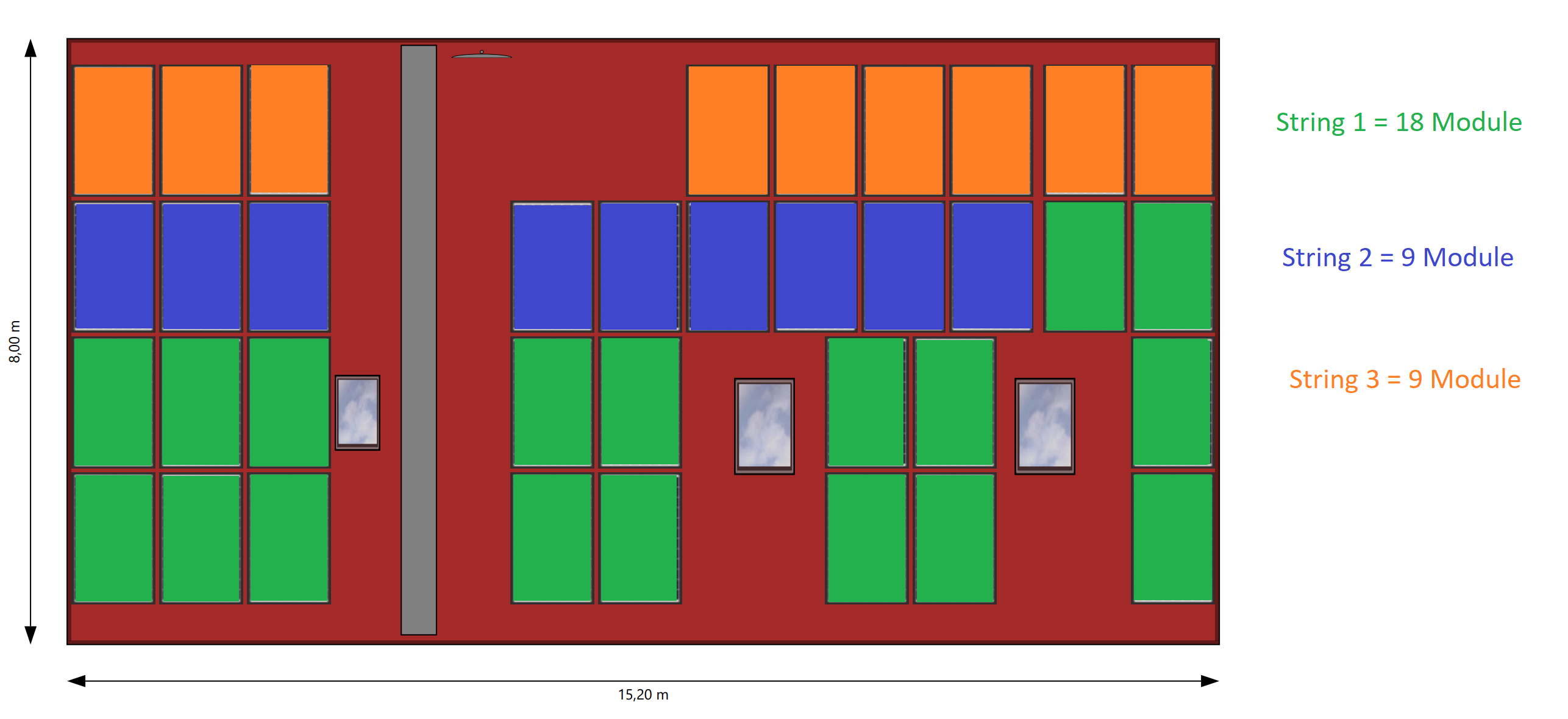

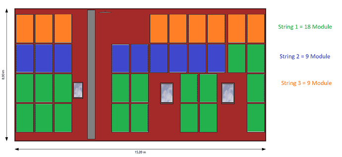

Ja das stimmt wohl, ich hab das eig ziemlich zusammen ich hab ein großes ost-west Dach auf das kommen insgesamt 72 Module (wollte eig 74 aber ich hab nur ganze Paletten bestellt bekommen daher halt 72)
Die Lieferzeiten waren bei mir jetzt alle in Ordnung, ich hab vor 3 Wochen die Module bestellt und letzten Donnerstag kamen die dann an.
Also abgesehen von den Akkus (60 Tage Lieferzeit) ist eig alles Recht flott bei mir gelandet. Die 6,4m Alu Stangen hatten 2 Wochen das heißt die kommen dann nächste Woche an, dann hab ich eig alles da.
Bms hab ich jetzt von nem Kumpel noch eins, das ist nicht optimal war aber erstmal for free, ich werde beim nächsten Akku das JKBMS bestellen.
Ich hab alles genutzt. eBay Kleinanzeigen, SecondSol, GreenAkku und diverse andere händler + Idealo und dann verglichen verhandelt die händler genervt bis alles so war wie ich wollte :smiley:
Klar, ich hab hier so viel Hilfe bekommen da ist es das mindeste das ich meine Schandtaten hier festhalte :smiley:

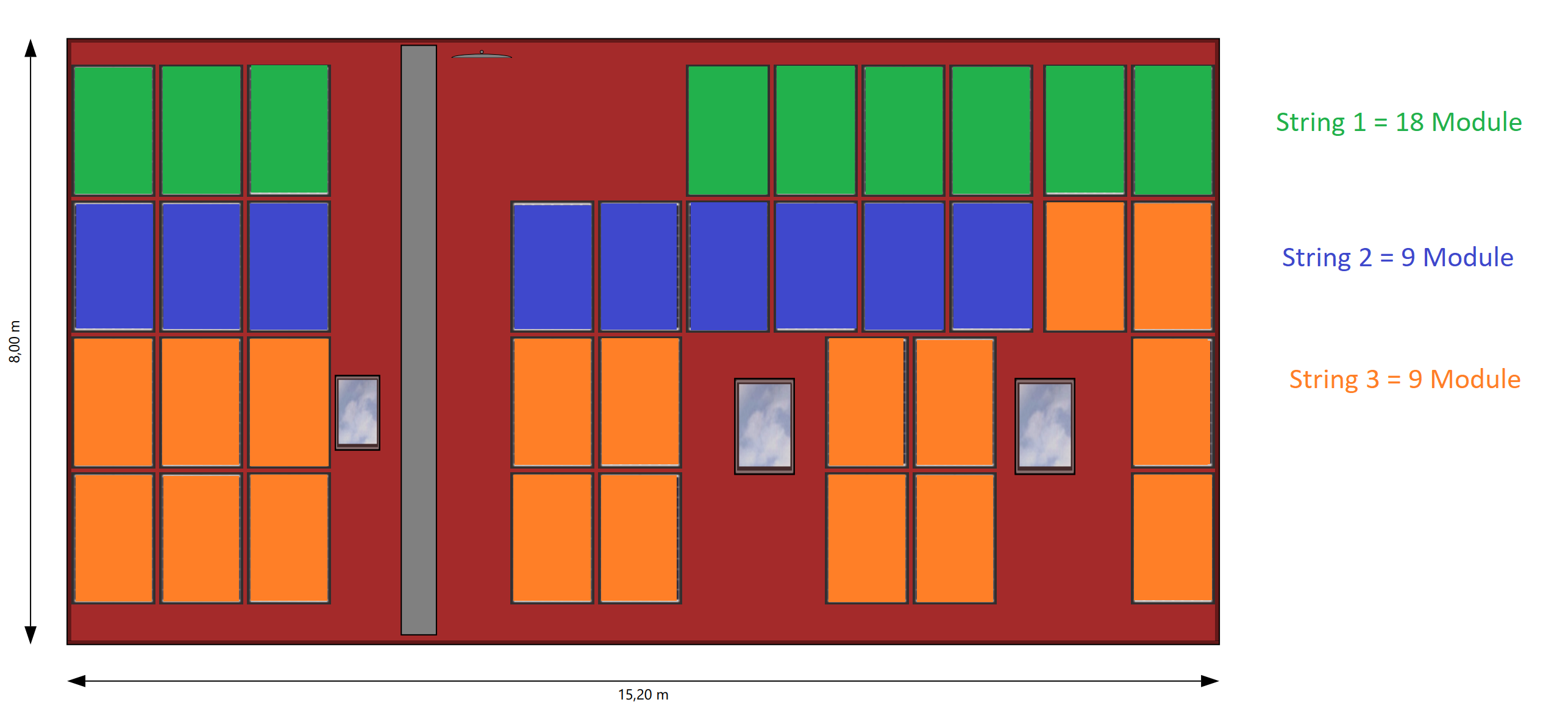

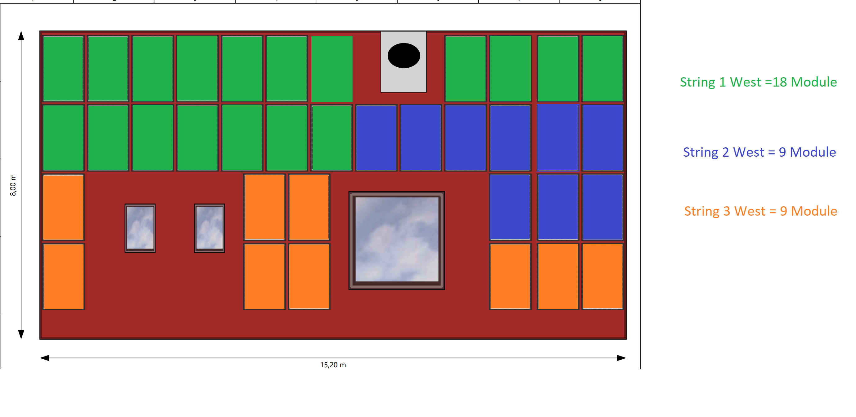

Hier mal die Geplante belegung vom Dach.
du hast beim zweiten bild die farben vertauscht :wink:
aber ansonsten siet es ok aus
tatsächlich :smiley: jetzt aber.

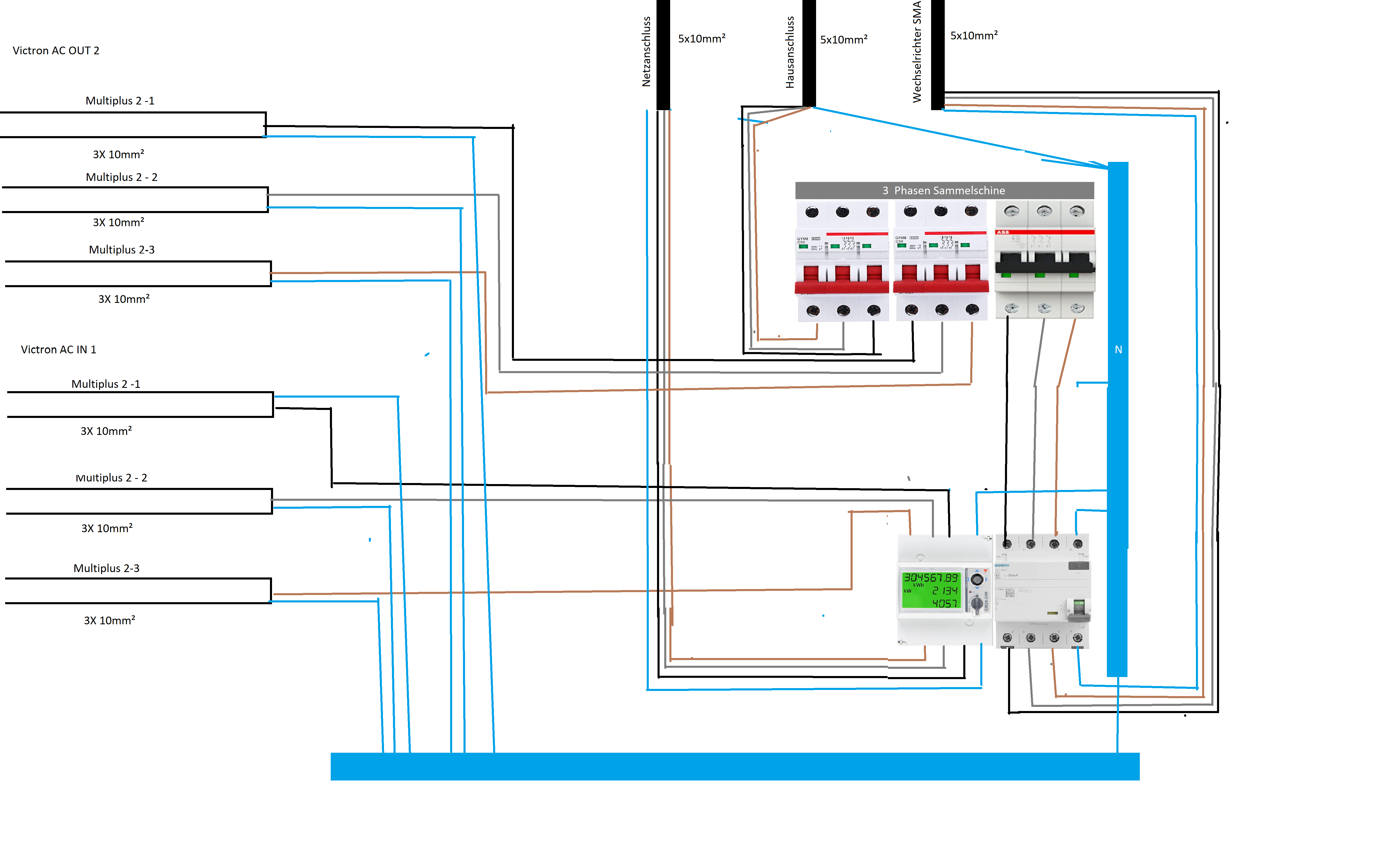

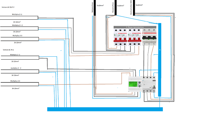

So hier das bild für den Verteiler, den PE hab ich jetzt nicht eingezeichnet das kommt ja auch einfach auf ne sammelschiene (wollts nicht noch unordentlicher malen)
ist dann aber keine insel mehr, rein rechtlich gesehen, wenn du netz da anschließt
würde den über den roten drehstromstecker steckbar machen, sollte mal was überprüft werden einfach kabel trennen.
oder eben immer getrennt lassen und nur einstecken wenns notwendig ist
sonst kann ich nicht viel zu beitragen für mich siet das soweit ganz ok aus bin aber hier kein profi kann durchaus was sein das ich nicht sehe
ob der ac out 2 richtig ist weiß ich auch nicht
Okay, ja dann würd ich dort vor den zähler noch den hier einbauen
Link
Sonst siehts okay aus ?
ich will den netzanschluss erstmal lassen / testen. Ende Juli kommen die Wärmepumpen und ich möcht erstmal schauen wie gut das ganze dann übern winter läuft :smiley:
