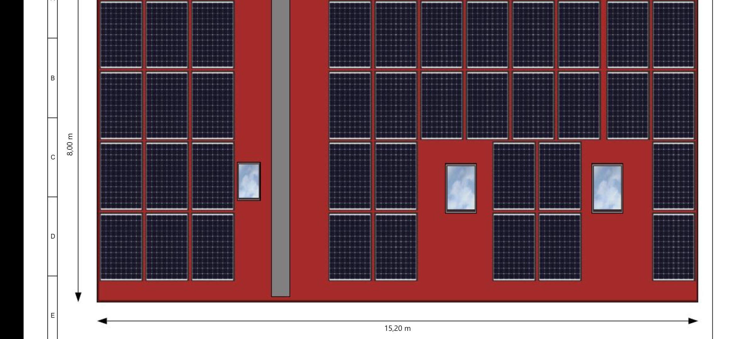

Wir haben ein Haus gekauft. Bisher hat das Haus eine alte Öl Heizung (1994) die sowieso raus müsste. Der Plan daher eine Solaranlage aufs Dach, dazu eine Wärmepumpe. Nun habe ich bereits ein Angebot eingeholt. Die Solaranlage (28.800watt so wie ich sie jetzt selbst bestellt habe) + Speicher 10kw (Senec) Montage und 25kw Wechselrichter (solar Edge) 65.000€ + Wärmepumpe mit Einbau 38.000€
Da mir das deutlich zu teuer ist hab ich mich dazu entschlossen alles was soweit möglich ist in Eigenleistung zu machen (mit Hilfe von meinem Vater, Elektro Ingenieur).
Nun zu meinem vorhaben. Ich möchte die Solaranlage erstmal als Inselanlage betreiben.

Ich habe 72 Module x 400 Watt (trina Vertex S400) bereits bestellt. Dazu würde ich den Fronius ECO 27s bestellen, bei anderen Herstellern hab ich Probleme Wechselrichter mit ner vernünftigen Verfügbarkeit zu finden.

Ich hatte jetzt überlegt das ich die Solaranlage 72 Module auf 4 Strings a 18 Module aufteilen würde.
Ich hab bisher als größten Laderegler einen für 7,5kw gefunden, würde für mich jetzt heißen ich brauche 4 Laderegler für 7,5kw wo ich jeden String an einen Laderegler anschließe und dann die Batterie paralell an jeden Laderegler anschließe. Der Wechselrichter hat Eingänge für 6 stings also würde dann von jedem Laderegler an einen Eingang gehen und dann an den Hausanschluss.

wie ist deine aurichtung vom dach? ost/west?
dachneigung?
die insel pv soll das gesamte haus versorgen?
Genau ost/West 35 Grad
