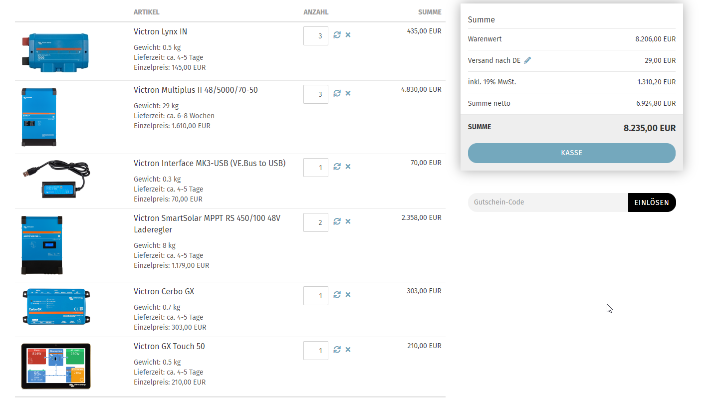

Okay ja da bin ich schon am planen. ich hab evtl nun noch nen SMA STP 10 für 1300€ in Aussicht, vlt kann ich den morgen schon holen. hier wäre aktuell mal nen screenshot von meinem Einkaufswagen.
ist das von panda solar?
frag dort mal an für das alles ob die noch am preis für die menge noch was machen können
da geht sicher noch was
vom lynx in brauchste ja nur einen
und ich glaube dieses interface usb braucht man nicht wenn man nen cerbo hat, bin mir da aber nicht sicher
aber schaden kanns nicht mal eins zu haben zwecks evtl updates oder so
und den gx touch brauchste auch nicht
normalerweise kann man den cerbo ja per lan erreichen und sich das irgendwo am tablet anzeigen lassen
also würd ich erstmal weglassen, außer du möchtest das unbedingt haben dann kaufen :wink:
stp 10 für 1300 hört sich gut an aber lass dich nicht bei kleinanzeigen abzocken da muste aufpassen
ja das ist von panda solar, das ist ein guter tipp das frage ich an, danke.
Stimmt das muss ich noch anpassen, ja das müsste wohl nicht unbedingt sein aber ich dachte mir es ist auch nicht verkehrt das USB Interface zu haben, nachher braucht mans vlt doch mal und dann erst bestellen ist doof :smiley: ich denke das eine teil treibt auch den preis nicht wirklich hoch.
beim gx Touch hast du recht das werde ich raus nehmen.

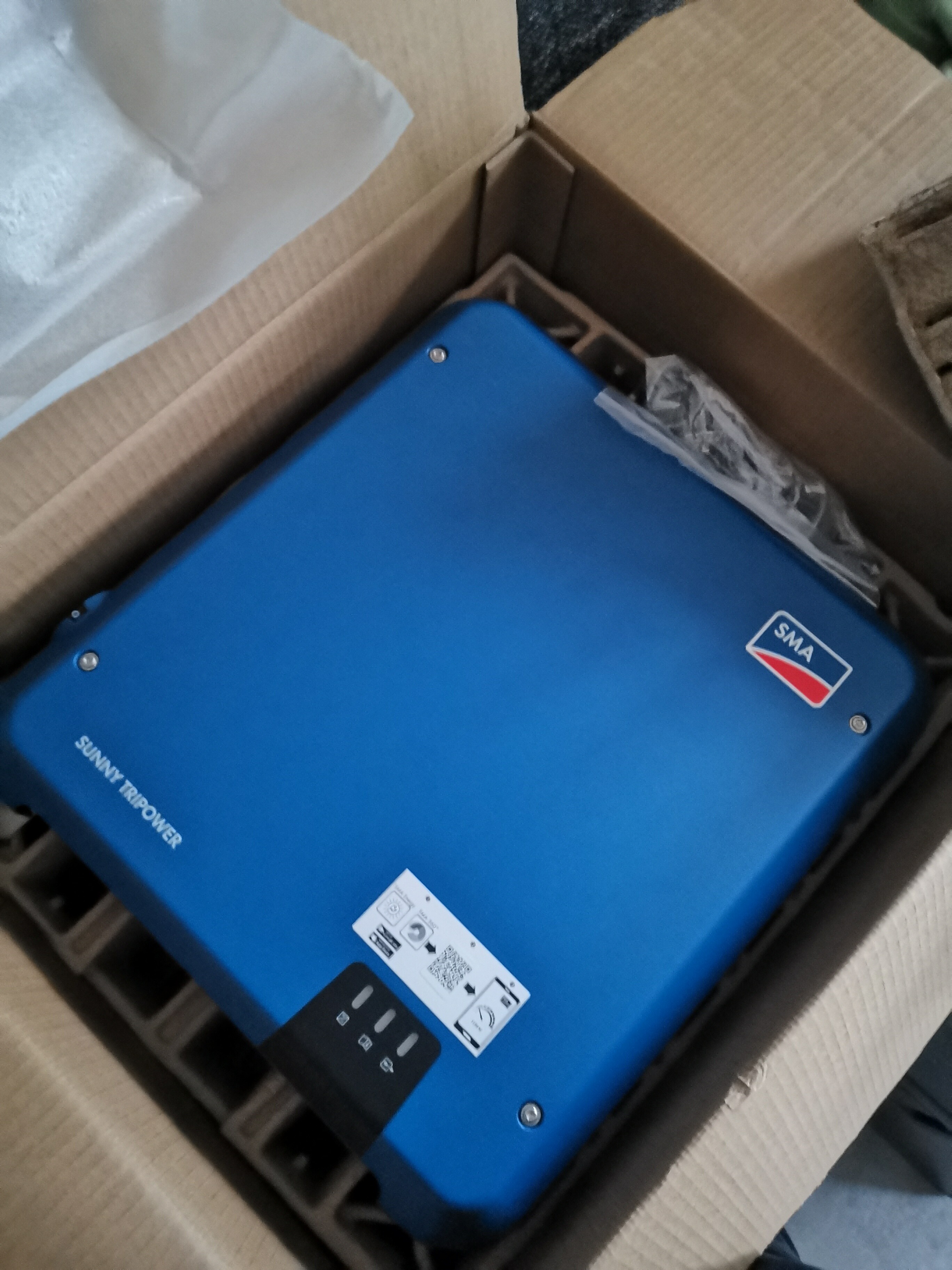

So der Wechselrichter ist jetzt da.
Upp's "Goldstaub" !!!
Woher hast'e denn aktuell dieses Schätz'chen ???
Die jibt's doch wenn dann nur zu astronomisch, gewürfelten Preisen !?!
Glückwunsch sach' ick' mal !!! :thumbup:
Ingolf
Den hab ich OVP mit Rechnung für 1300€ über eBay Kleinanzeigen bekommen, hat mich halt ne Lustfahrt mit Frau und Kindern von 200km (einfache Strecke) gekostet, wir sind dann vor Ort noch essen gegangen :smiley:
