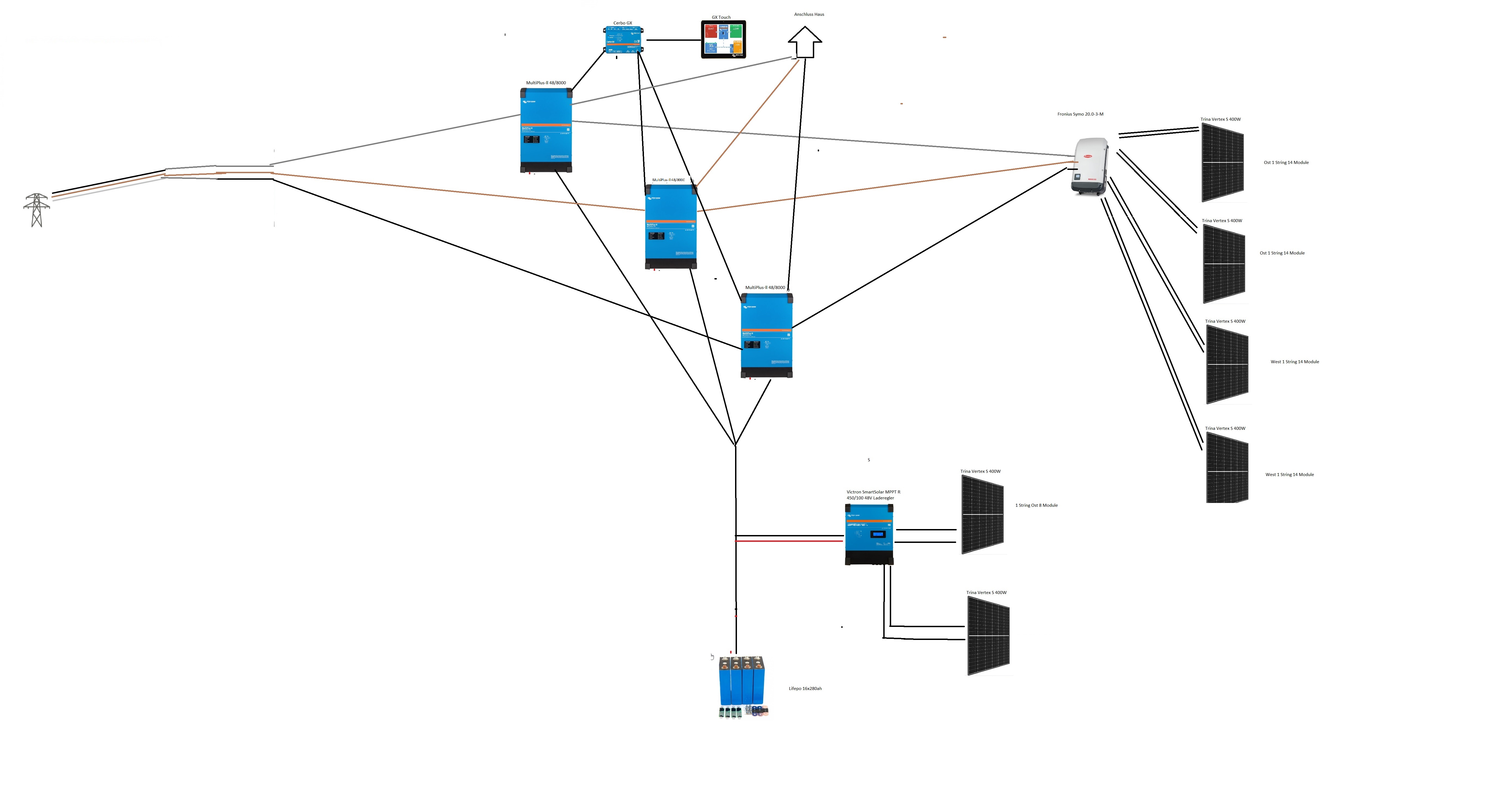

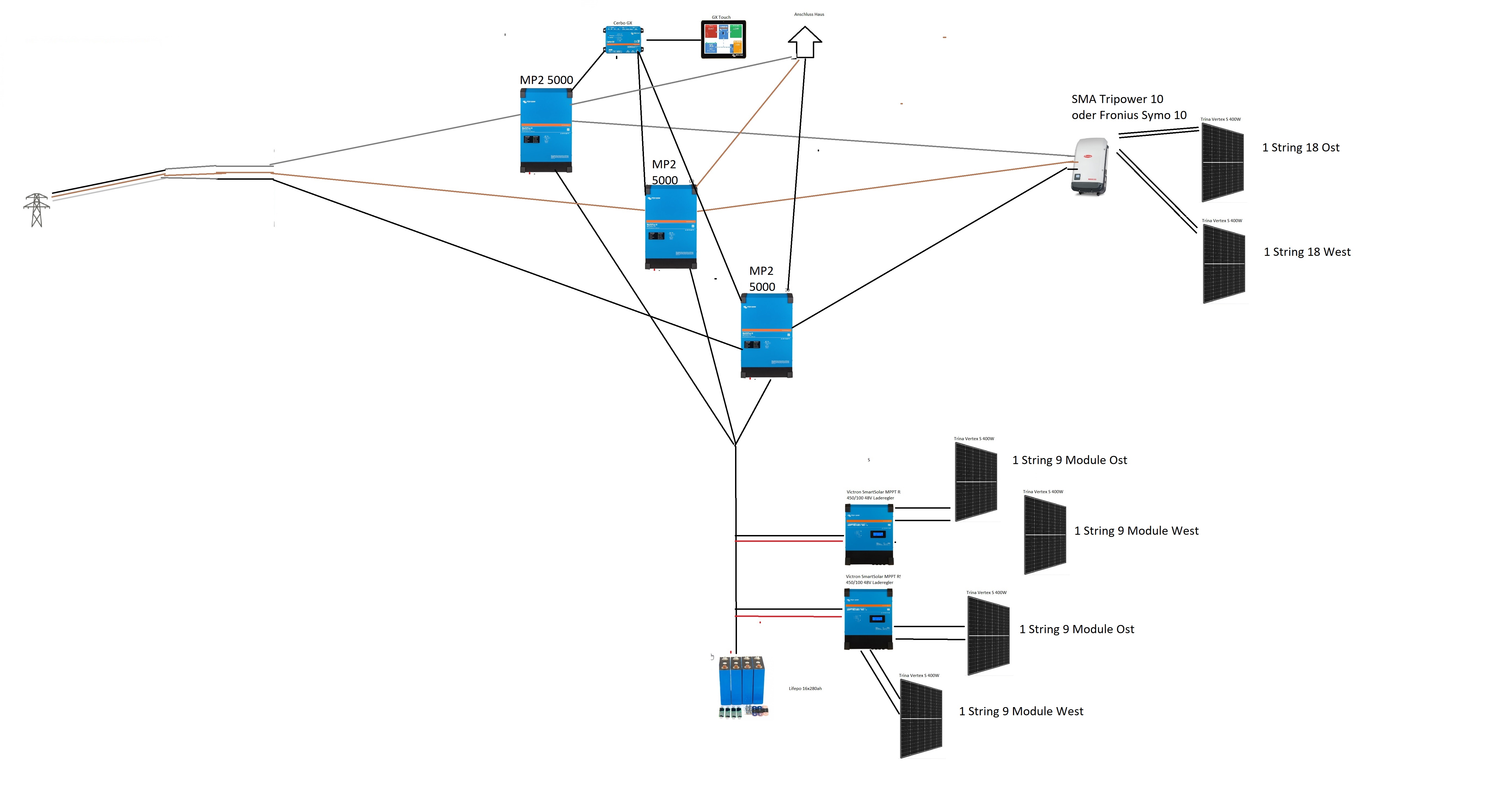

ich hab mal versucht das zu zeichnen so wie ich das verstanden habe.
So wäre dann der Aufbau (ohne Sparmaßnahmen)?
Also der Akku soll noch dieses Jahr auf 42kwh aufgestockt werden (wenn dann alles läuft)
Begrenzen würde ich dann den Strom in den 450/100 für den Akku ?
Also, ich möchte den Netzanschluss schon behalten, nur habe ich vorerst nicht Vor den Strom einzuspeisen (nicht für 6ct/kwh)
Ist das so Problematisch das der Wechselrichter nur 1 MPPT Regler hat? Ich habe keine Verschattungen, wenn ich an dem WG 2 Eingänge für Ost und 2 für West nehme müsste das doch funktionieren oder nicht ? Den würde ich halt sehr günstig bekommen.
Ich sehe Grade in der Zeichnung steht noch Multiplus 10000 ich hab da jetzt aber 5000 eingeplant

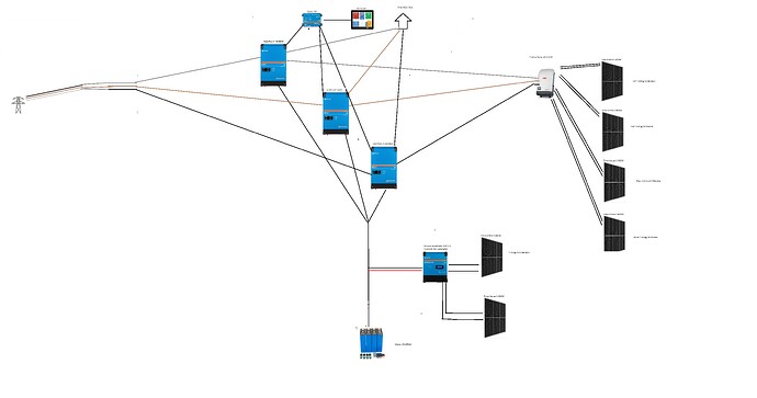

Also, nach langem hin und her überlege, der 450/100 kann ja bis 450 Volt, hat aber 2 Tracker. Heißt das insgesamt 450 Volt oder Pro Tracker ?
Könnte ich also 8 Module Ost und 8 West an den 450/100 Packen (329,6 Leerlaufsprannung für 8 Module) ?
Wenn ich das so mache, dann habe ich noch 56*400w an dem Wechselrichter, 22,4 KW mit Ost/West Ausrichtung, da könnte ich dann doch den Fronius Symo 20 nehmen, oder ? Der hat 2 Tracker das heißt ich kann 14 Module pro String (28 Ost 28 West) nutzen. Ich hab bisher gelesen das die Victron Geräte am besten mit den Fronius Wechselrichtern arbeiten würden und alternativ auch SMA geht aber wohl nicht so gut.
Bei 22,4 kwp die die Anlage AC seitig hinterm Wechselrichter liefern könnte (bei Ost/west kommt das ja nicht raus) könnte ich doch 3x MP2 8000 einsetzen, richtig ?
(ich setze mich gleich dran und male das mal zusammen so wie ich mir das grade zusammenspinne)
Meine Frage nur, anfangs habe ich nur einen 14,4 kw Speicher. Der wird mit der zeit noch ausgebaut, aber funktioniert dass, das ich den Akku schon an allen 3 MP2s anbinde? ? oder kann ich den nur an einen MP2 Packen (wobei der dann ja nur eine Phase abdecken würde?)
Wie würde das anschlusstechnisch aussehen. DC Seitig wären dann beide PV Strings an dem 450/100 und der Akku würde an den 450/100 gehen und parallel an den MP2?
So wie ich mir das vorstelle würde ich die Akkus dann (später) parallel schalten und dann eben an den 450/100 und parallel an alle 3 MP2s anschließen.
Ist das so korrekt ?
Ich gehe davon aus das der Akku nicht ungedrosselt geladen werden kann, wie wird das dann gemacht ? Softwareseitig an den MP2s und dem 450/100 ?
Was passiert mit dem Strom der Zuviel erzeugt wird, Verpufft der einfach ? Ich behalte ja trotzdem den Netzanschluss, wird der Strom dann trotzdem eingespeist ?

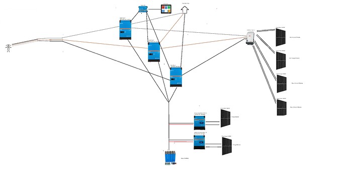

edit: habs grade mal aufgemalt, ich hoffe es ist erkennbar.
Vielen dank schonmal im voraus.

1x 10kw dreiphasen wr
2x mppt 450/100
3x mp2 5000
1x cerbo gx
fertig

Nur Verständnis halber, ich würde dann 10 Module pro String an den 450/100 hängen ? (10* trina 400w 41,2 Leerlaufspannung) wäre dann ja 412 das müsste dann ja passen, davon könnte ich dann also 2*10 Module pro 450/100 verbauen ? Demnach hatte ich dann AC seitig am Wechselrichter noch 32 Module also 12,8kw was ja mit der ist/West Ausrichtung und dem 10kw Wechselrichter passt.
Hab ich das soweit richtig verstanden ?
Sollte dann anfangs solang der Akku noch nicht komplett da ist nur die DC Seite angeschlossen werden mit den MP2s ?
Kann der Akku trotzdem schon komplett an den MP2 und den 450/100 paralell angebunden werden ?
10 module sind etwas knapp mit 449V bei -10C°
mach 2x9 an je einen 450/100
und den rest dann an den dreiphasigen 10kw
das wäre dann optimal
also praktisch immer einmal ost und einmal west pro gerät dranhängen
du kannst mit deinem akku alles in betrieb nehmen ganz normal
nur dann die ladeleistung auf etwa die hälfte pro gerät drosseln für den anfang

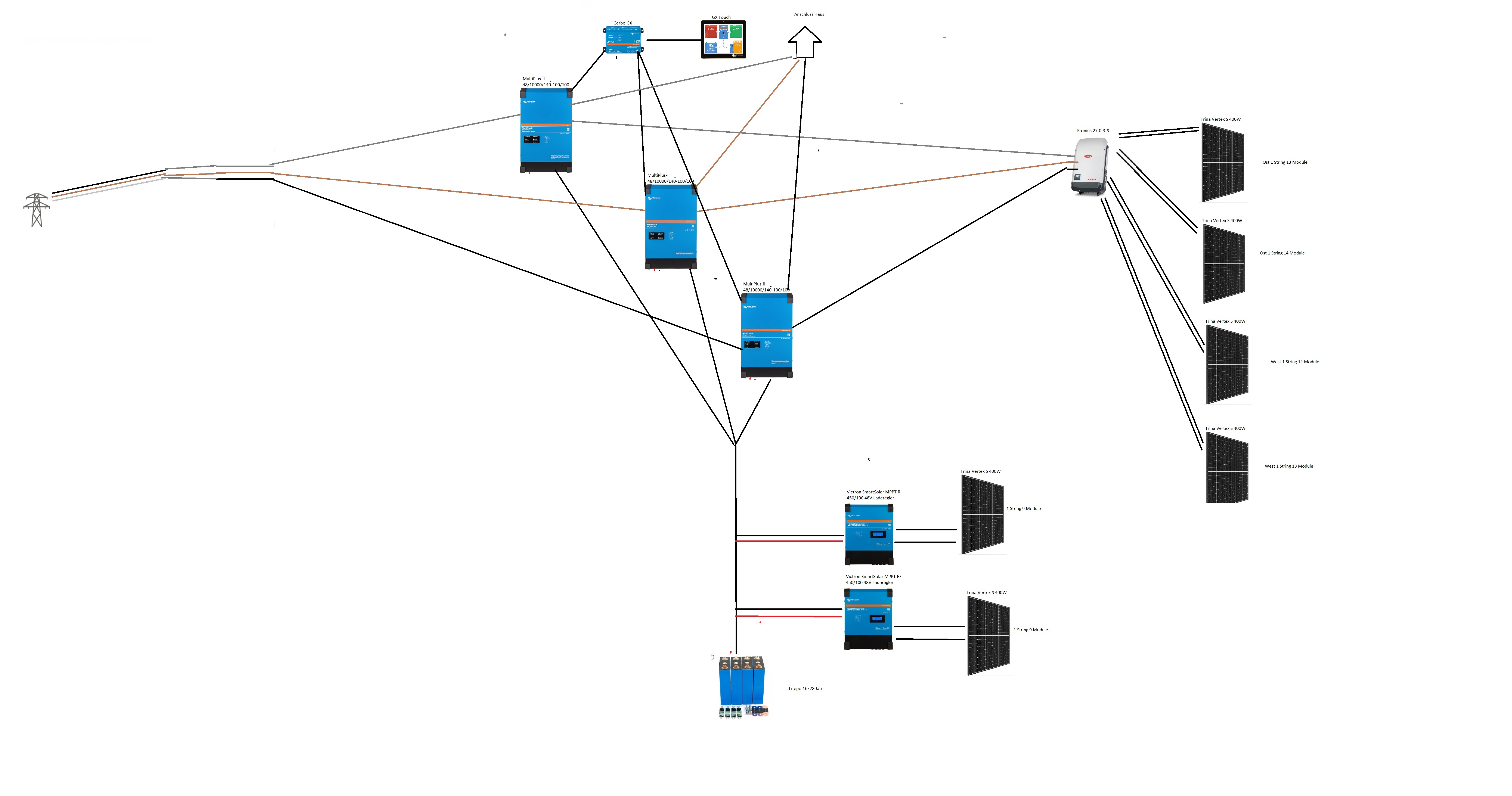

Demnach müsste das so dann funktionieren / passen ?
siet gut aus

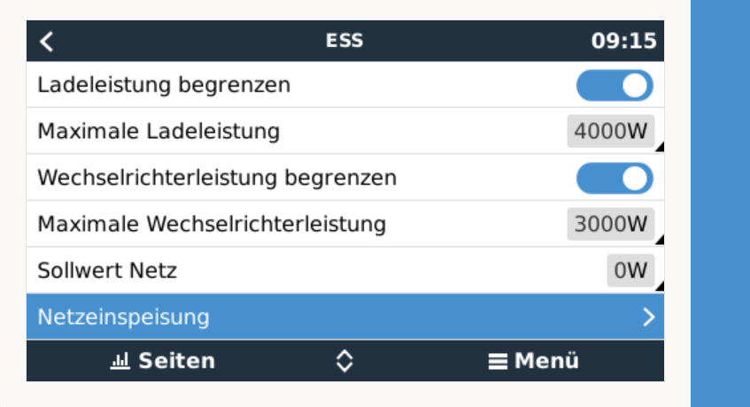

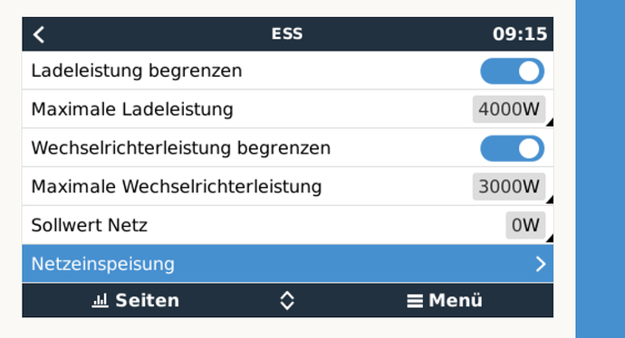

ja natürlich, da du "nur" victron Geräte verwendest, sollte das Cerbo die Ladeleistung für alle Lade-Geräte steuern können
im Cerbo LadeLeistung für 280Ah (14kWh) auf ca 7-8kW reduzieren, ich würde ebenfalls die Gesammtwechselrichterleistung (es werden nur die MP2 gedrosselt) ebenfalls auf 7kW drosseln, solange nur das eine Batteriepaket vorhanden ist.
in meinem System arbeitet atm nur ein 10kWh Paket, habe das auch gedrosselt angebunden, alles was nicht geladen werden kann (<4kW) geht ins Netz.
